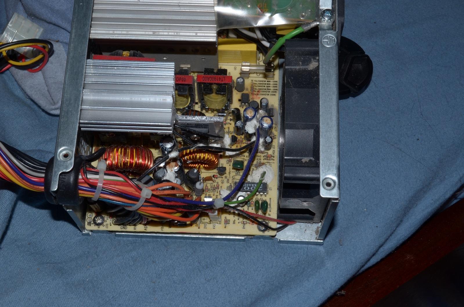

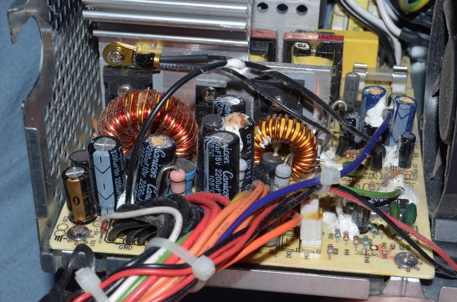

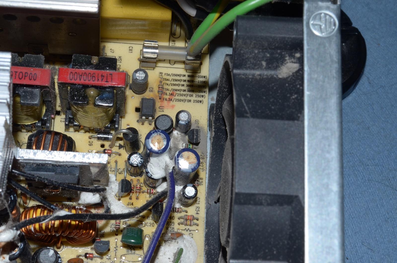

Mein uraltes Revoltec mit 450W hat vor einer Woche spontan nach ca. 10 Jahren seinen Geist aufgegeben.
Ursache auch hier mehrere aufgeblähte Kondensatoren.

Und jetzt kommen noch ein paar Bilder:
Und DER Eimer war durchaus in der Lage den Rechner, der dran hing, zu versorgen!
Eine Woche bevor diese Bilder entstanden sind, wurde der Rechner auch noch im Rahmen des angedachten Einsatzzwecks genutzt!!

Und da wir gerade bei alten Netzteilen waren:
Ich habe eben einen Kondensator in einem Straight Power E6 ausgetauscht, der ausgelaufen war.
Und dieses Gerät wurde sehr selten benutzt!
Hat keine 100 Betriebsstunden auf der Uhr. Eher sowas wie 24h (k/a ob/wie das Netzteil genutzt wurde, beovor es in meinen Besitz gelangte. Aufgrund der Herkunft würde ich sagen, gar nicht)...
Soviel zum Thema 'alte Netzteile nutzen'...
Der Datecode auf dem Teapo SZ ist 10. Woche 2008...
