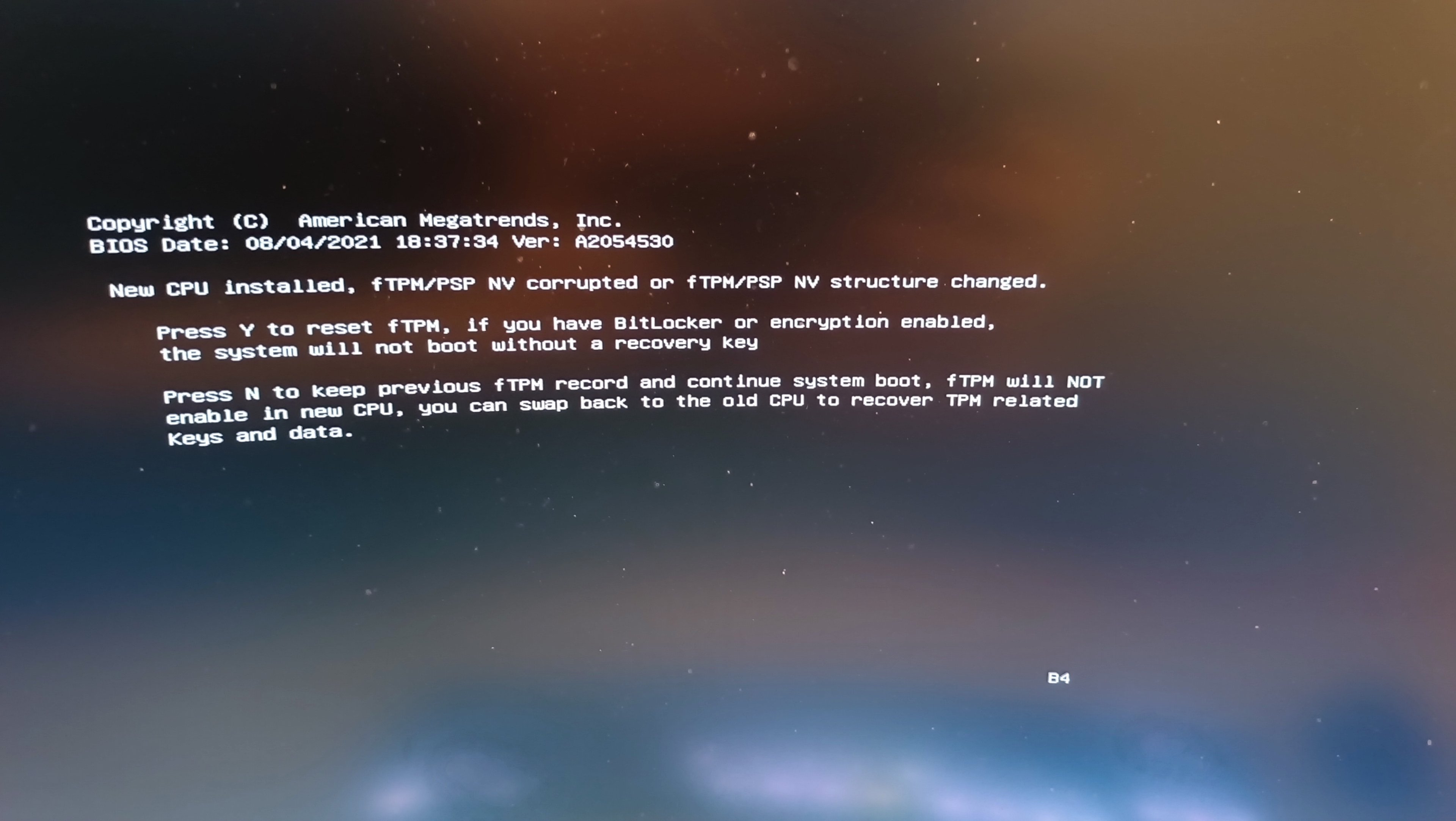

Ich habe gerade meine neue CPU samt Lüfter neu eingebaut, vorher das BIOS auf den neusten Stand gebracht (nicht das neuste Update so dern eins davor, aber das neuste ist laut Hersteller nur wichtig für Nvidia Grafikkarten der 40er Reihe). Nach dem Einbau hat mir der PC dann sofort diese Fehlermeldung ausgespuckt (Bild im Anhang)
Bis jetzt habe ich noch nichts unternommen und bin etwas überfordert.

z drücken - wurde aber auch schon 100x im forum erklärt.
auf dem screenshot steht 08/04/2021 - das aktuelle bios (8.01) ist aus mitte 2023. aktualisiere noch auf dieses.
Reaktionen: Sinatra81, DannyA4, dms und 2 andere

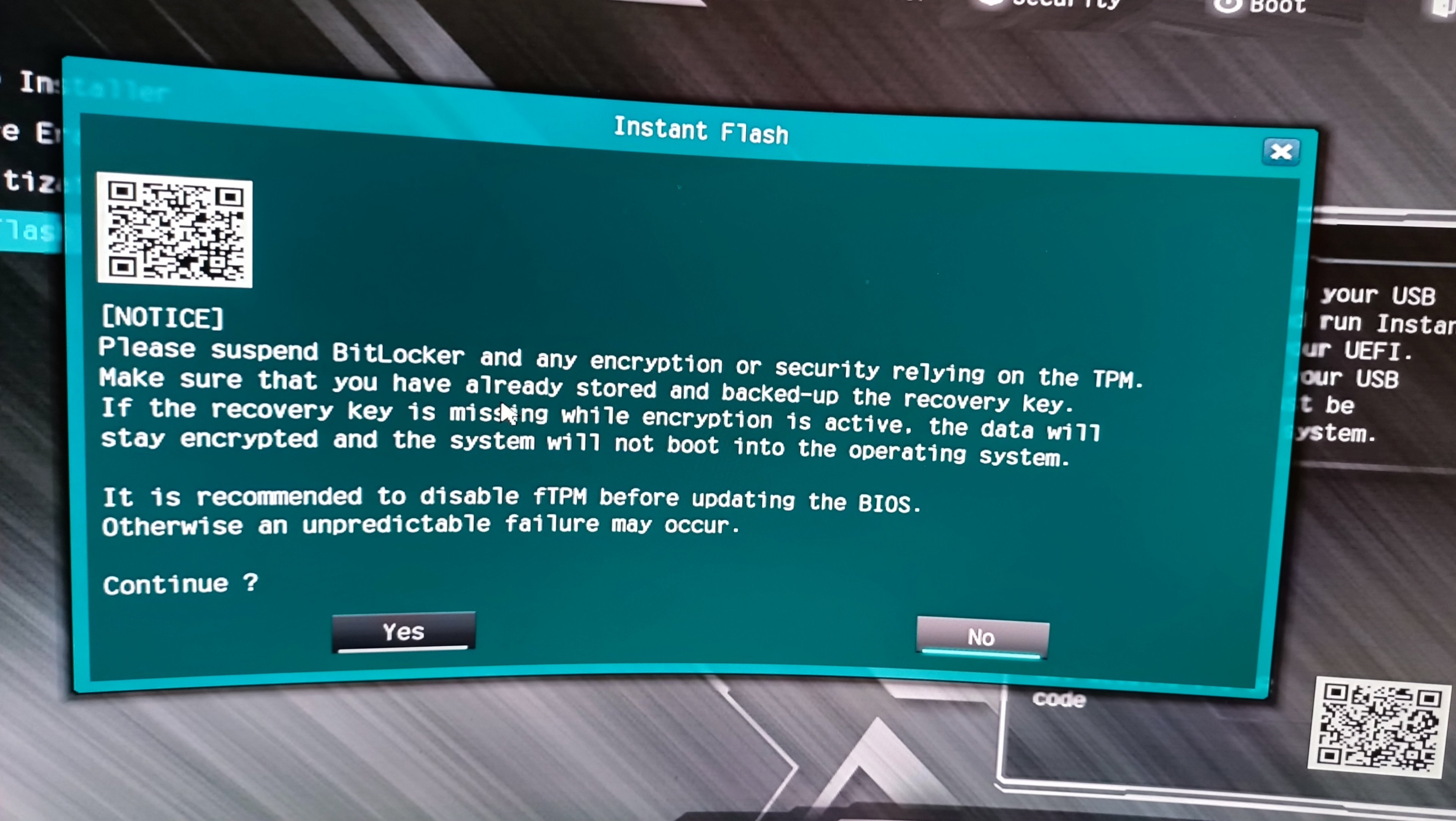

Wenn ich das updaten will kommt im BIOS diese Warnung, da war ich etwas abgeschreckt. Also soll ich sie einfach weg drücken? Bzw ja drücken?
Auf das neueste BIOS(8.01) aktualisieren.
Beim drücken der Taste Z würde mich im speziellen der Zusatz mit dem Bitlocker aber schon nervös machen.
Würde ich nur machen, wenn ich weiß, dass das Laufwerk nicht Bitlocker-verschlüsselt ist.
wenn du die Meldung bei google eingetippt hättest, so wie ich vor paar Tagen, wärest Du auf Y gekommen.
Mach doch einfach das, was da steht? Wenn du Bitlocker an hast und das UEFI Update machst, wird er ggf. nach dem Neustart (boot ins Windows) nach einem Wiederherstellungsschlüssel fragen. Diesen musst du dann angeben. Wenn du diesen nicht eingeben kannst, kannst du auf dein Windows nicht mehr zugreifen und die Daten sind verschlüsselt. Das ist der Sinn von Bitlocker, dass man nicht einfach die Festplatte und in einem anderen Rechner einbauen kann (zum Schutz der Daten).

da du allerhöchstwahrscheinlich kein bitlocker benutzt, einfach "yes" wählen. solltest du es doch benutzen, brauchst du den recovery-key, um auf die verschlüsselten daten zuzugreifen.
Um ehrlich zu sein, weiß ich nicht mal was bitlocker ist und habe sich noch nie was davon gehört, also ist deine Annahme, dass ich bitlocker nicht benutze wahrscheinlich richtig.
Ohne Z zu drücken (z ist y wegen der deutschen Tastatur), wirst du nicht weiter kommen.
Es kann aber sein, dass du Windows neu installieren musst, wenn es vorher verschlüsselt war.
