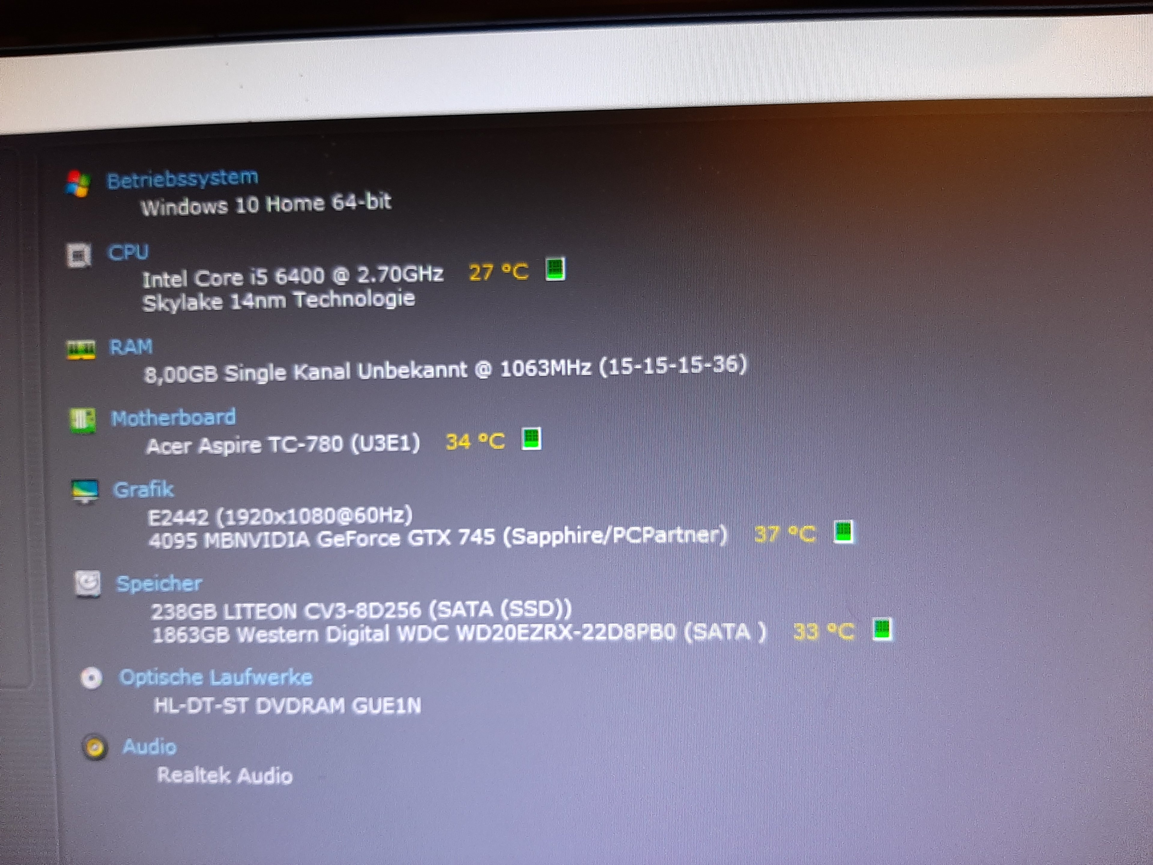

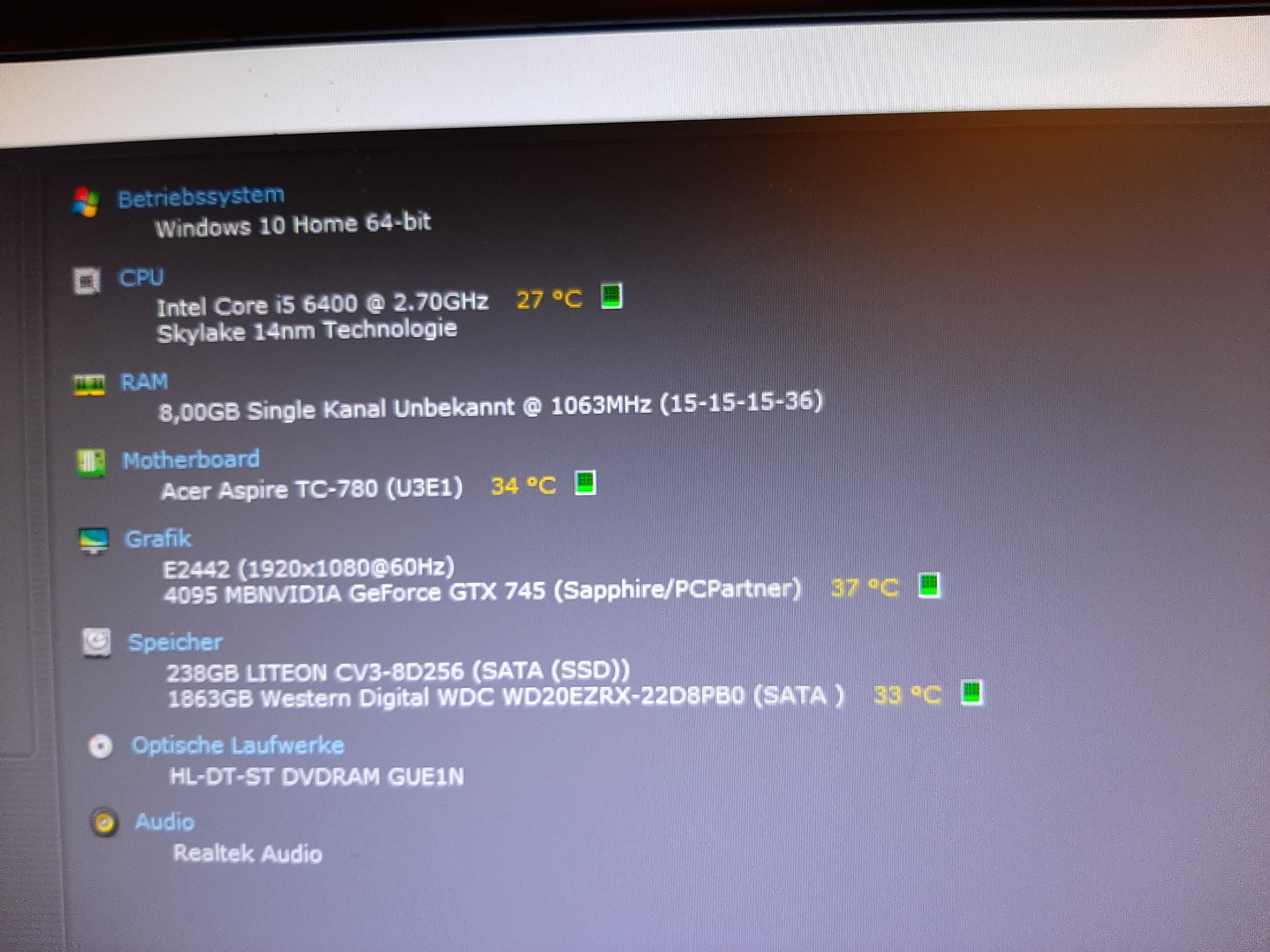

Beiliegen mein derzeitiges System:

Prinzipiell passen in den Sockel nur CPUs der 6. und 7. Core-i-Generation (einige davon können evtl. trotzdem vom Mainboard nicht unterstützt werden). Keine davon ist offiziell mit Windows 11 kompatibel.

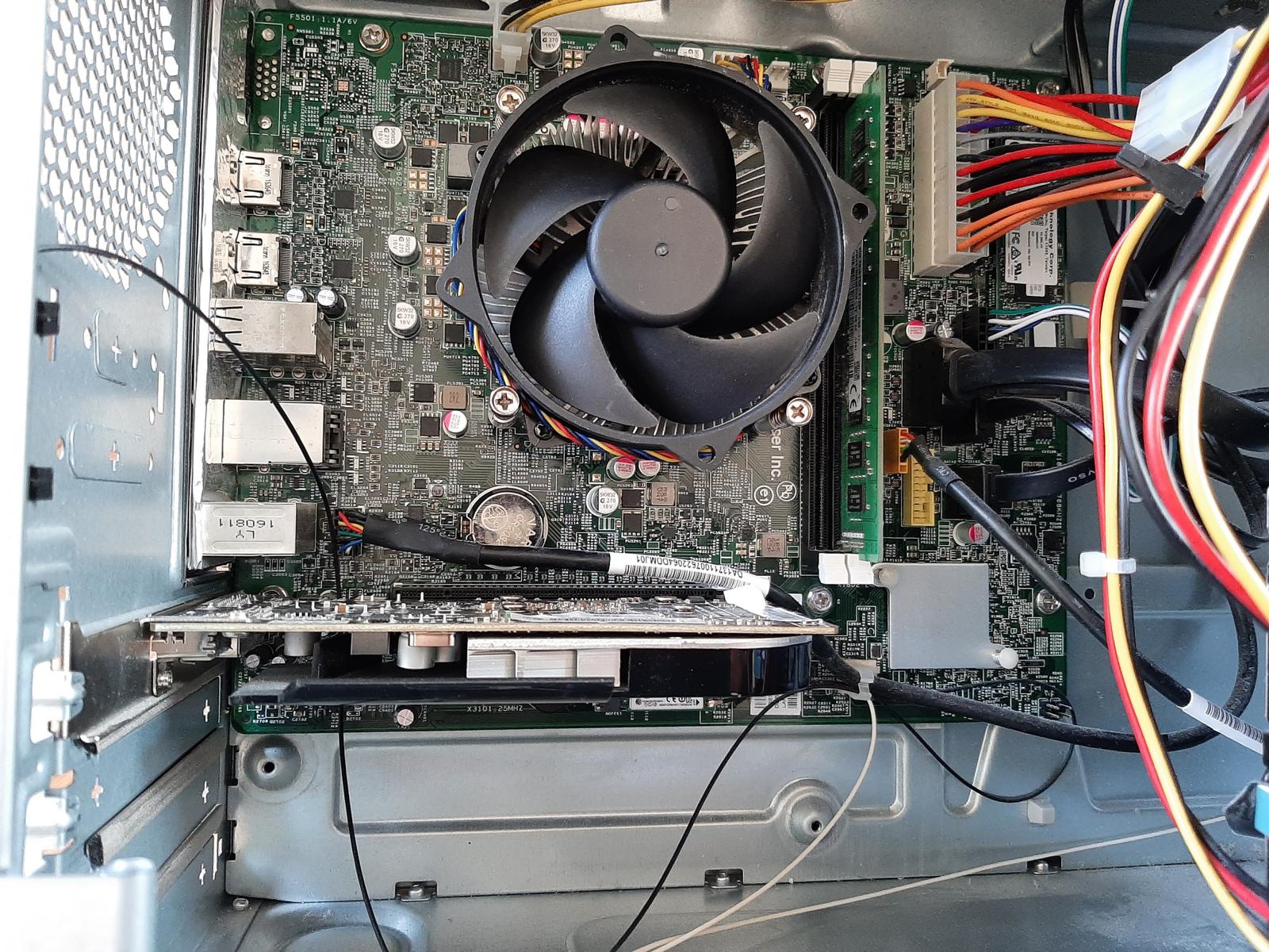

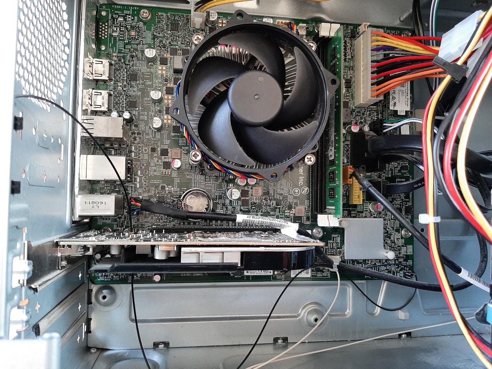

Wenn ich "Aspire TC-780" google, finde ich lauter Boards, die so gar nicht nach irgendeinem ATX-Standard aussehen, sondern eher nach irgendeinem OEM-Format. Da solltest du also erst mal nachschauen, ob im Gehäuse genug Platz und passende Montagepunkte vorhanden sind, um irgendein normales Board einzubauen.

Platz für ein M-ATX Board ist vorhanden 244x244 mm.
Als mögliches Board könnte ich mir vorstellen ein M-ATX MSI B460M-A Pro. Dieses Board hat einen Sockel 1200, der Intel Prozessoren der 9. und 10 Generation unterstützt und einen M2 Steckplatz und für mich ausreichende USB-Anschlüsse. Die alte Grafikkarte wäre verwendbar und auch die alte M2 wäre verwendbar. Auch den RAM (DDR4) 8 GB könnte man wieder verwenden. Das Board hat auch gute Bewertungen.

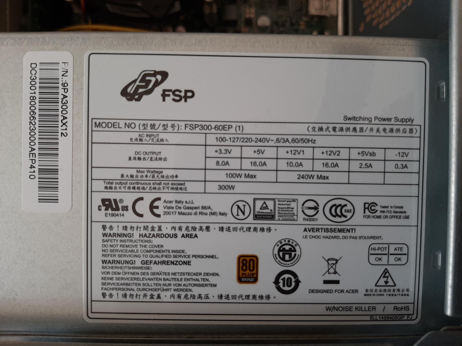

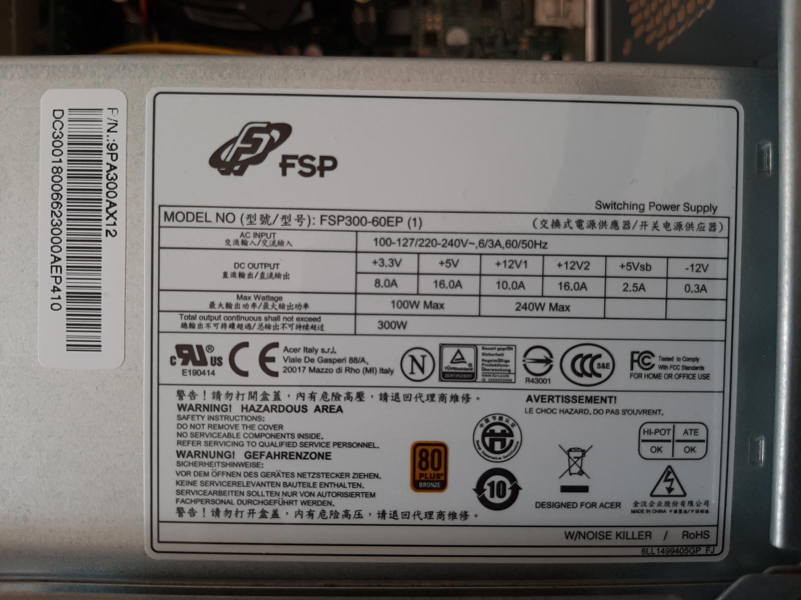

Es stellt sich noch die Frage nach dem Netzteil, ob die alten 300 Watt ausreichen und wie ich das mit den Frontanschlüssen USB, Micro und Kartenslot hinbekomme.

Ich lege nochmal ein Foto des Innenraums und des Netzteils bei.

Im Prinzip sollte das passen. Auch das Netzteil reicht natürlich weiterhin aus, solange keine stärkere Grafikkarte verbaut wird. Evtl. wird die jetzige Karte auch überflüssig.
Das Problem könnte der Anschluss fürs Front-Panel sein, der bei Acer aus einem einzigen Stecker besteht (Belegung wohl wie hier gezeigt). Wenn er nicht exakt auch so zum neuen Mainboard passt, wird's schwieriger. Die anderen Verbindungen von der Front (USB, Audio usw.) sieht man nicht so gut. Vielleicht wird man irgendetwas davon nicht mehr nutzen können.

So wie ich das sehe sollte das Netzteil reichen. Front-USB ist 2.0 und 3.0?
Die Stecker sehen optisch jedenfalls kompatibel aus.
