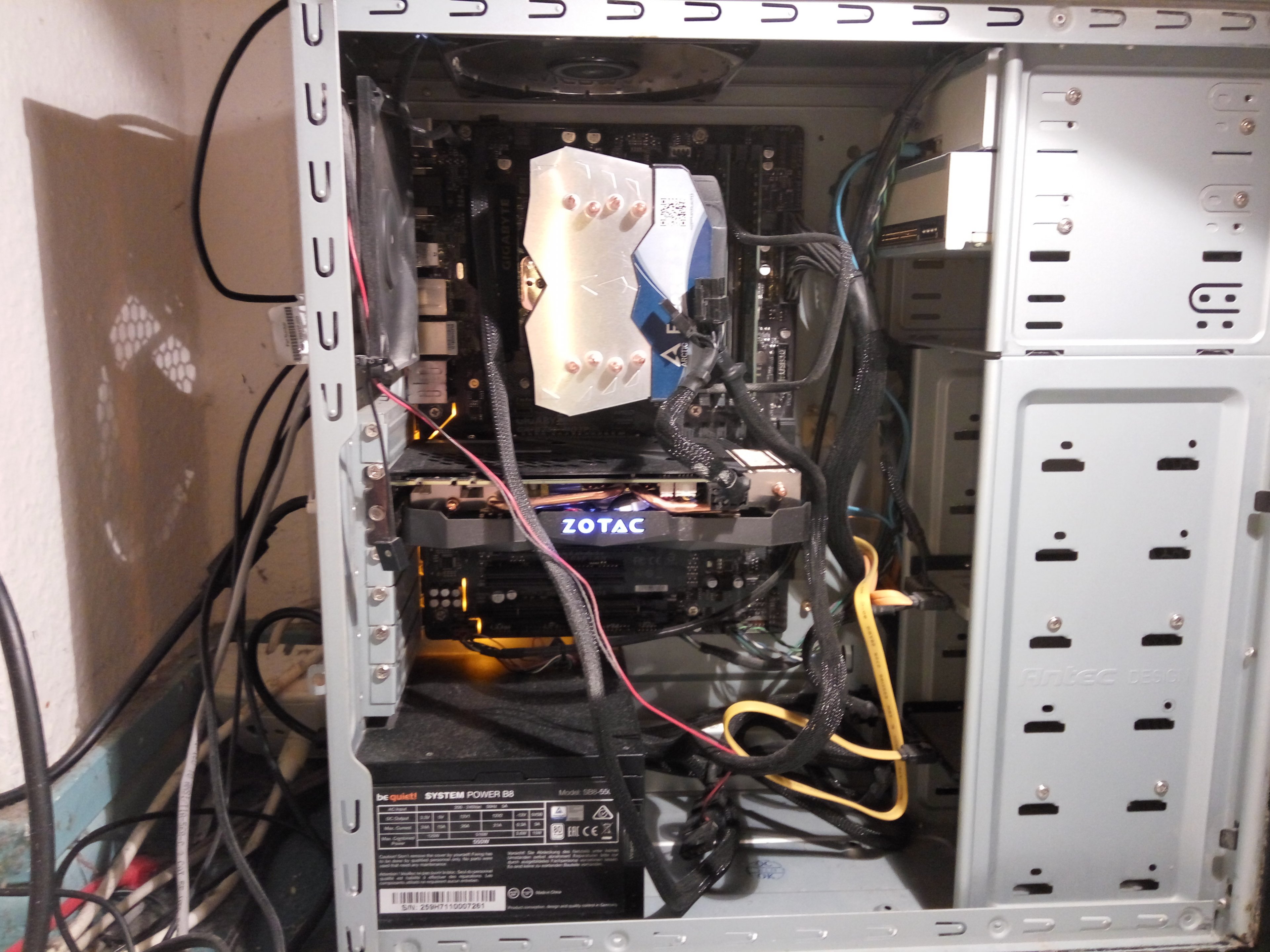

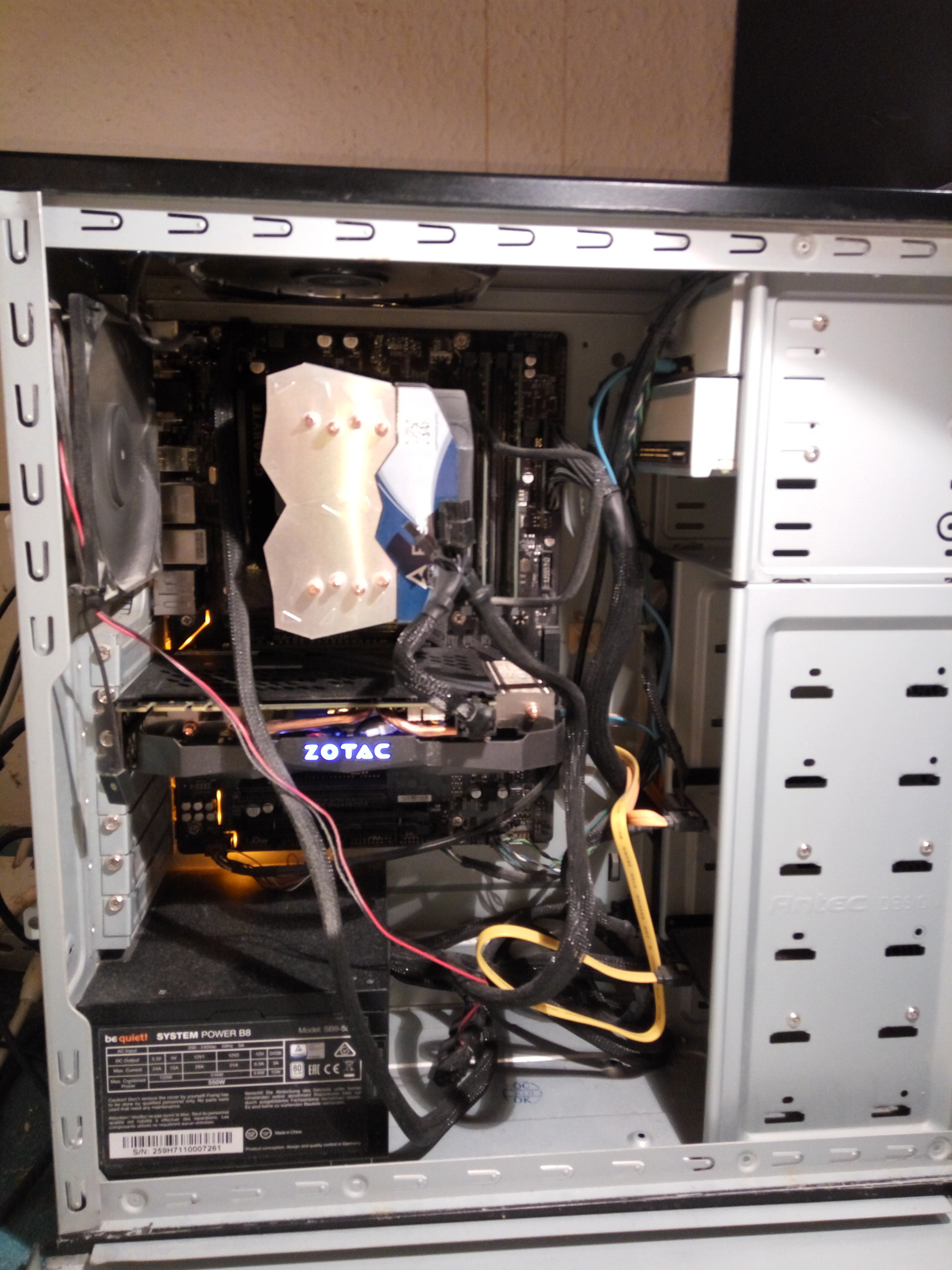

p.s. Das Kabelmanagement, könnte man auch ein bisschen besser machen. ^^
Reaktionen: Clone.exe
HansMeier3 schrieb:
Welches Kabelmanagement?
Ich bezog mich lediglich auf die vom TE angehängten Fotos. Aber ich weiß aus eigener Erfahrung, dass das Antec 300 nicht ganz einfach ist. Um es Ordentlich zu machen.

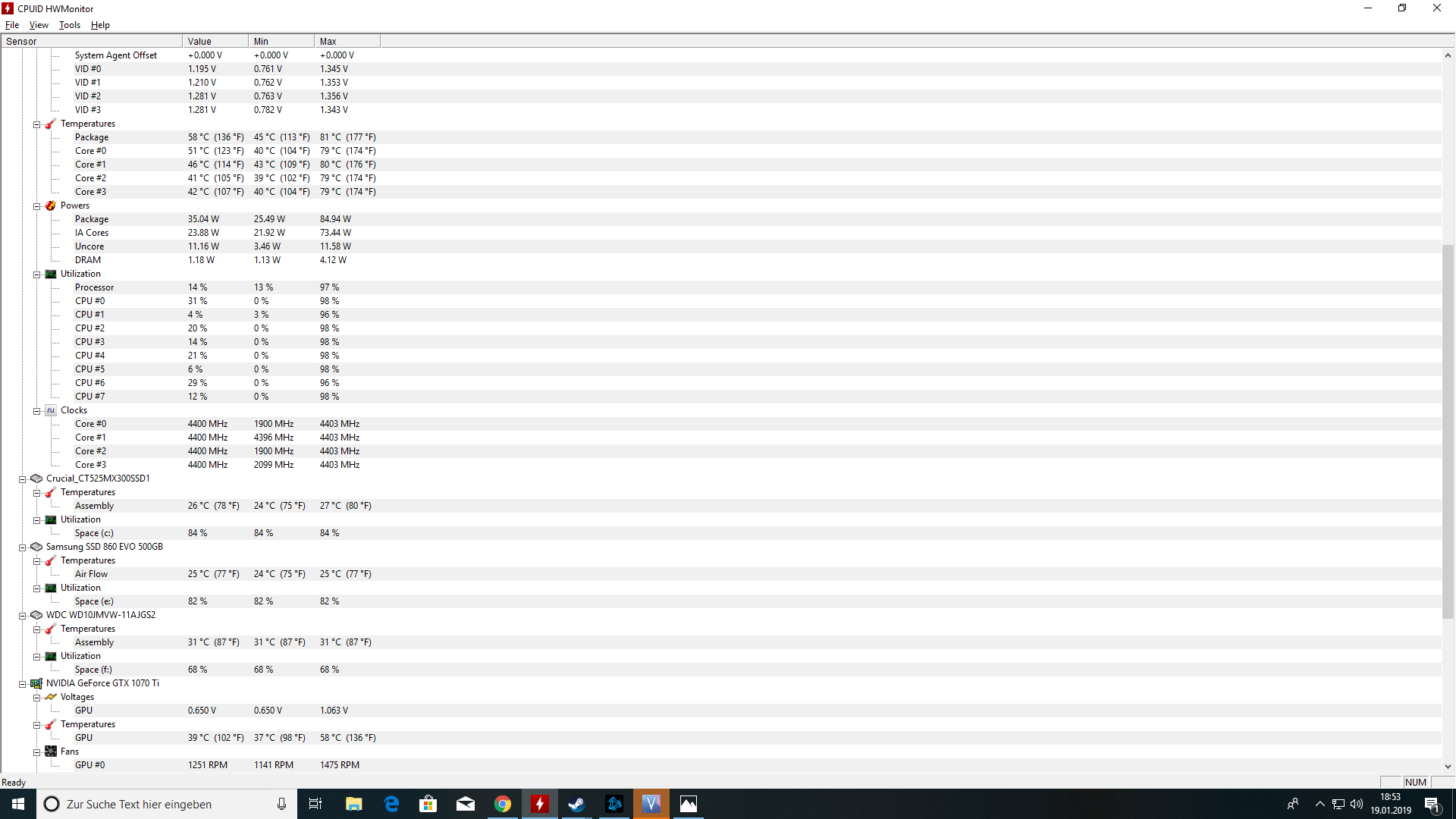

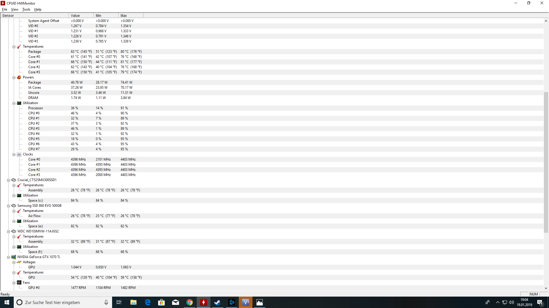

T2xlc
Gerade 10 minuten getestet mit offenem und geschlossenem Gehäuse scheint sich nicht viel zu ändern.
Sind 89 grad wirklich nicht zu viel ?
Ok, das ist gut zu wissen, dann würde ich behaupten, dass eine bessere Gehäusebelüftung nicht viel helfen würde. Warum sich die Temperaturen nach dem GPU Tausch allerdings verschlechtert haben kann ich dann nicht wirklich nachvollziehen...
Was ich auf den Screenshots sehe ist eine maximal Temperatur von 81°c auf der CPU. Das ist nicht wirklich kritisch. Alles unter 100°c ist von Intel abgesegnet. ich denke die Differenz zu den von dir am am Anfang angegebenen 89°c ergeben sich durch das geschlossene Gehäuse, wenn die GPU die umliegende Luft über einen längeren Zeitraum aufgeheizt hat.
Somit lässt sich eigentlich der CPU Kühler als Problemquelle identifizieren, dieser scheint auch unter optimalen Bedingungen (offenes Gehäuse) nah an der Grenze zu laufen. Möglicherweise ist dieser doch nicht mehr richtig befestigt? Oder die Wärmeleitpaste ist ausgetrocknet?
So oder so ist ein neuer CPU Kühler wäre wohl die beste Option. Dazu müssten wir allerdings die genaue maximale Kühlerhöhe kennen, die das Gehäuse zulässt, um eine Auswahl treffen zu können.
