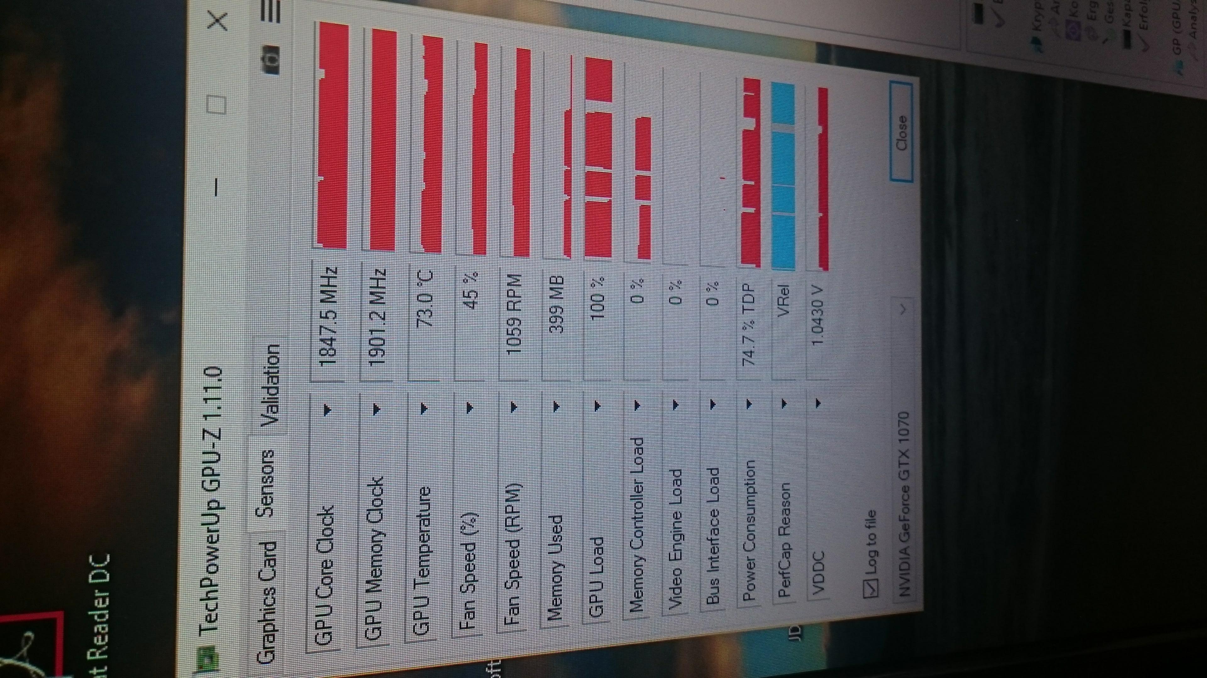

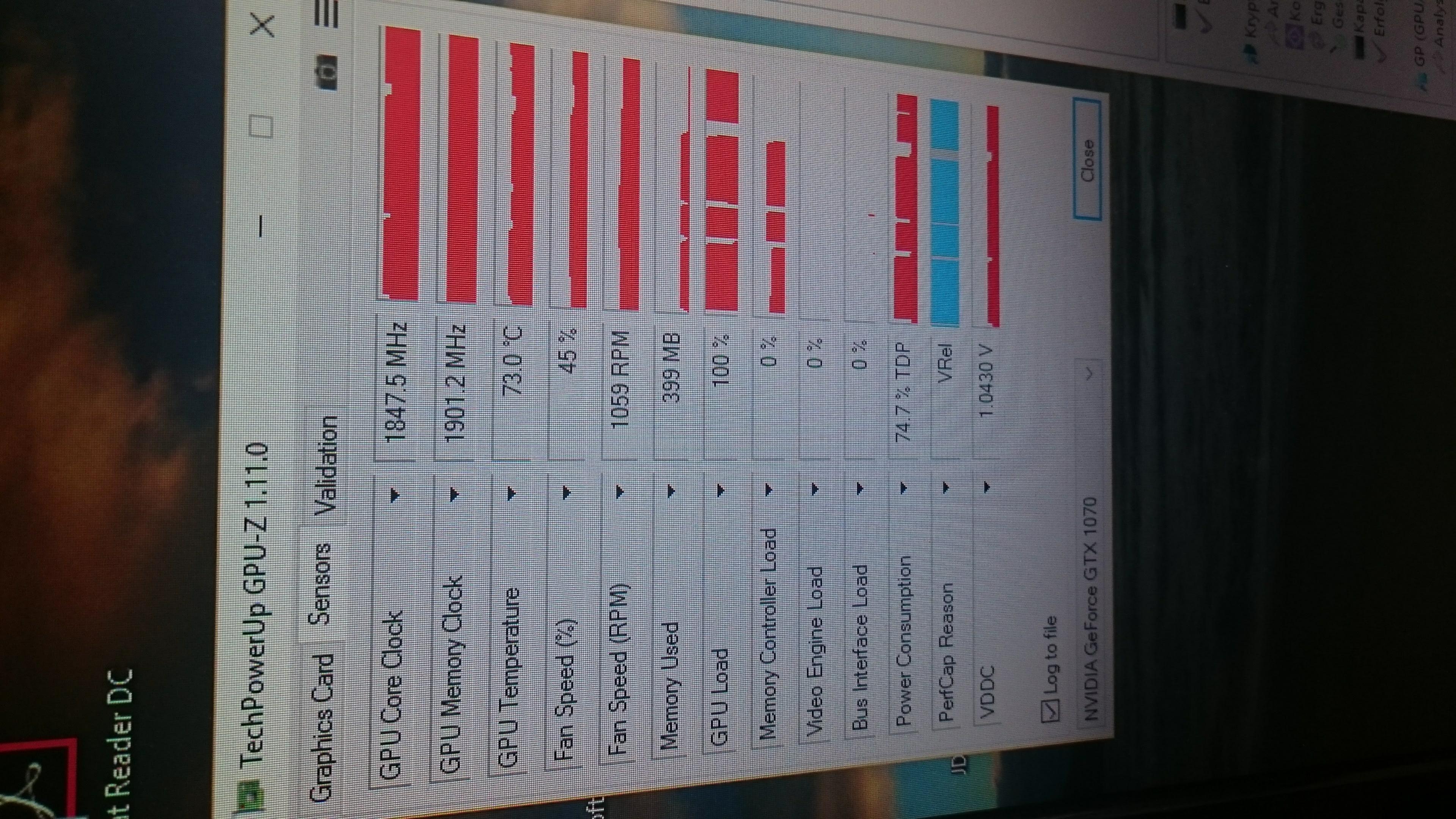

GTX 1070 - 3 Versuche 3 Abstürze
Bild vom GPU-Z kurz vor Absturz:

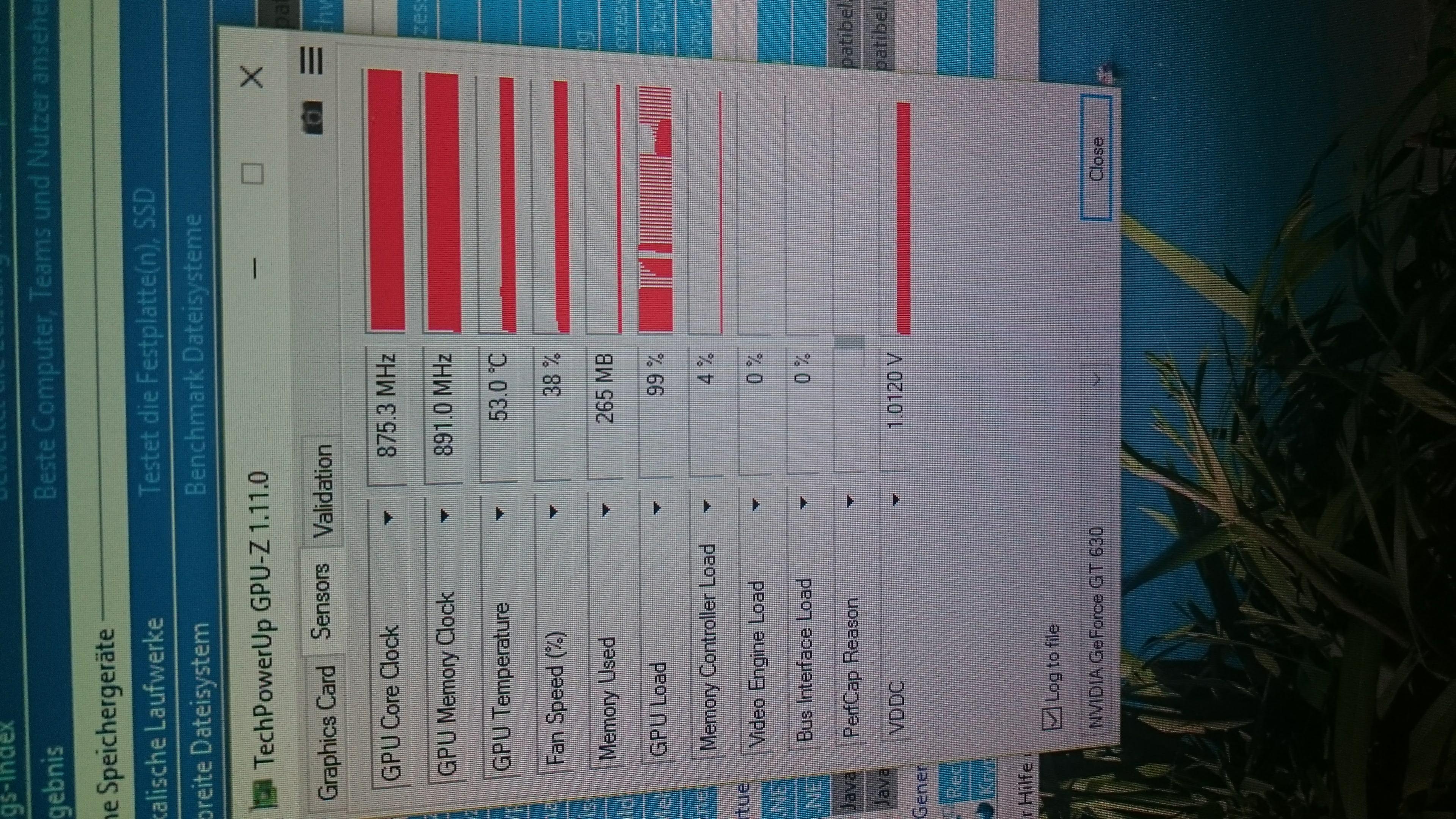

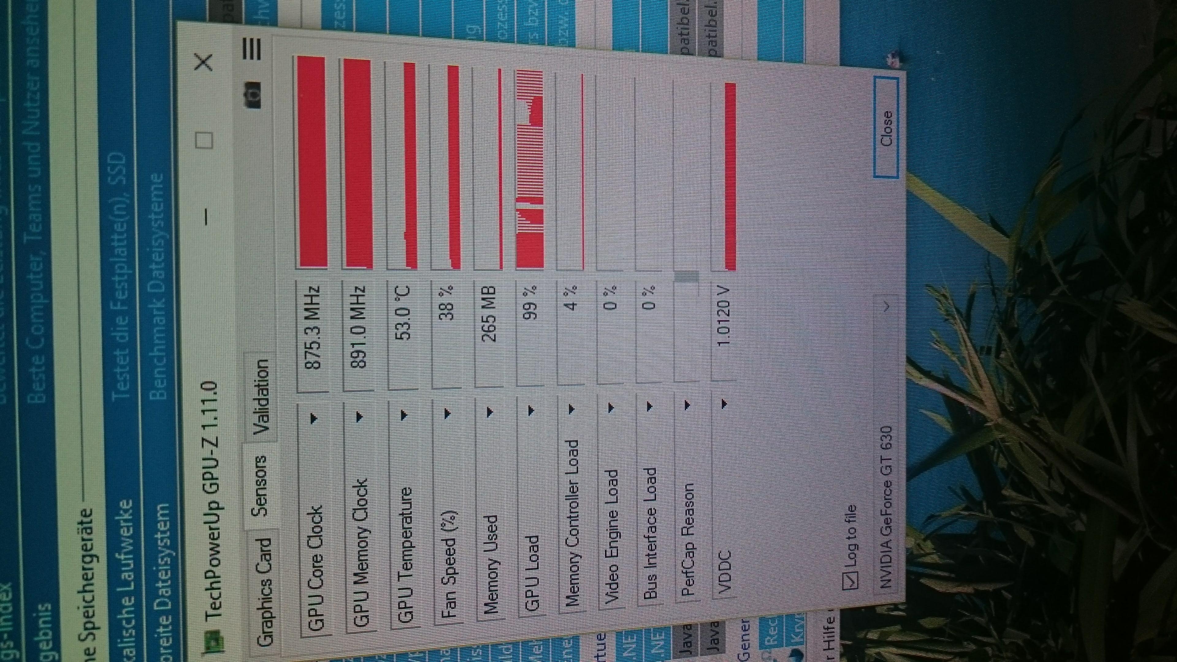

GT 630 - 2 Versuche und 2 mal normal durchgelaufen.
Bild vom GPU zu der selben Zeit wo die 1070 immer abschmiert:

die GT630 steigt mittlerweise genauso aus wie die große - also definitiv nicht die Grafikkarte.
Sie hielt am Anfang ca. 3h, nach dem ersten Aussteigen ca. 1h und jetzt ist nach paar min Schluß.
