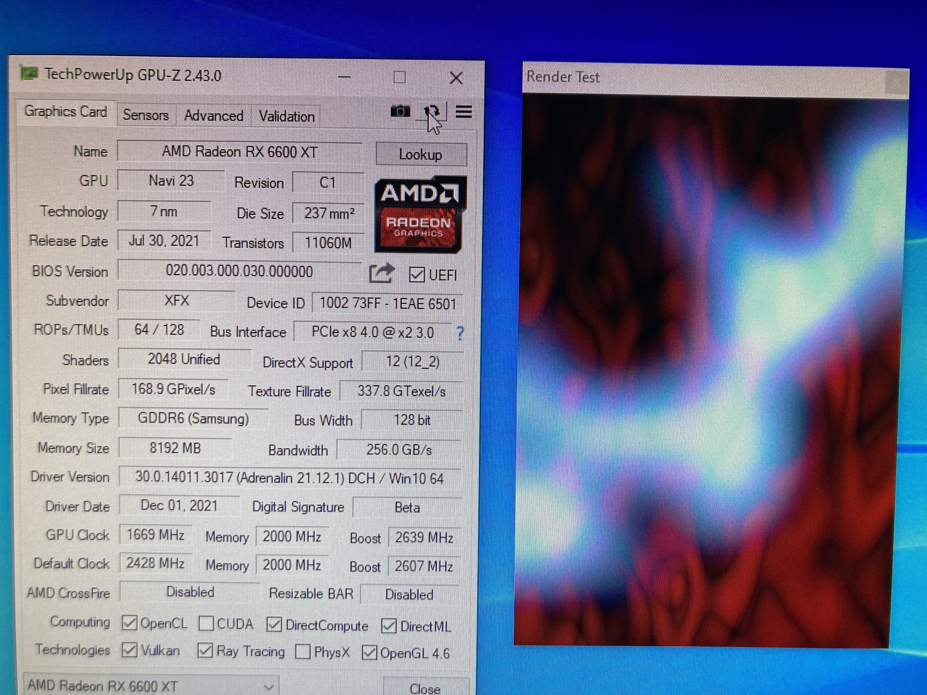

Poste den GPU-Z Screen, mit der Grafikkarte könnte auch gern was faul sein.

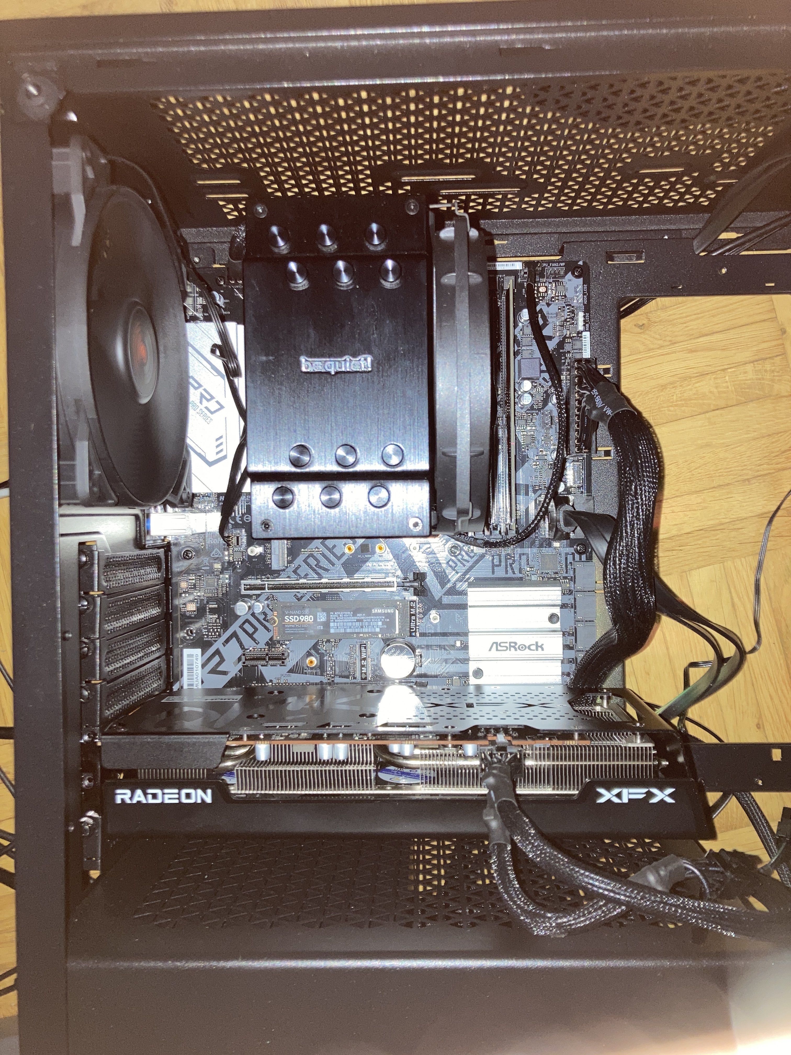

Steckt die GPU oben am Slot nähe der CPU?

sry Grafikscore liegt bei 8690 :D erkennt man auf den bild nicht
8x 3.0
Drück mal in gpu z auf das Fragezeichen, mach den benchmark und währenddessen nen Screenshot.
In welchem slot steckt die Grafikkarte?
