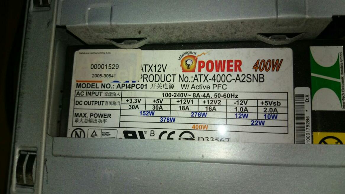

Habe die Infos aus "Speccy" entnommen.
Habe 2x4GB Riegel verbaut
Kann diesem nicht viel entnehmen überlasse es euch :)

Ich werf mal in den Raum das AMD die 380x um den 19 November vorstellt . Diese könnte dann ebenfalls interessant für dich werden, jedoch muss man hier noch die Tests abwarten.
Haha wenn man die Schriftzeichen sieht bekommt das Wort "Chinaböller" eine ganz neue Bedeutung :)
Das Netzteil ist billgster Elektroschrott. Als erstes brauchst du ein neues Netzteil.
Das hat auf 12 Volt grad mal 276 Watt, die CPU hat ja schon 125 Watt.
Ein Wunder dass dir das noch nicht um die Ohren geflogen ist.

Dein Netzteil ist absoluter Schrott, ein typischer Chinaböller und sollte sofort getauscht werden.
