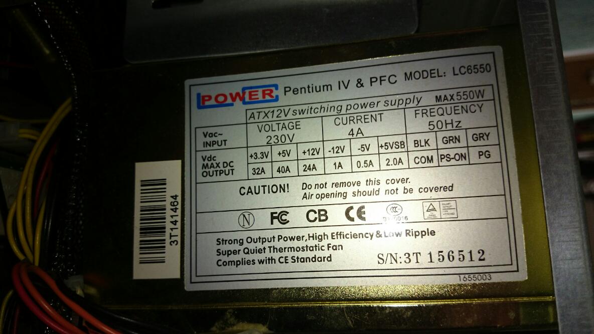

Vielen dank für all eure Antoworten bis hier hin. Mir scheint es so, dass es hier eher zu der 290x,380 oder 380x tendiert.
Nun noch mal eine Frage zu einem Netzteil.
Ist dieses in irgend einer weiße besser als das vorherige gepostete ?
Das Netzteil würde ich unbedingt tauschen / nicht nehmen! Da die 12V Schiene sehr knapp dimensioniert ist (24A). Zu Pentium 4 Zeiten war die 3,3V und 5V Schienen wichtiger (Prozessorversorgung). Heute ist die 12V Schiene (für Grafikkarte + Prozessor) wichtiger.
