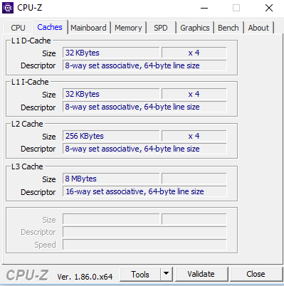

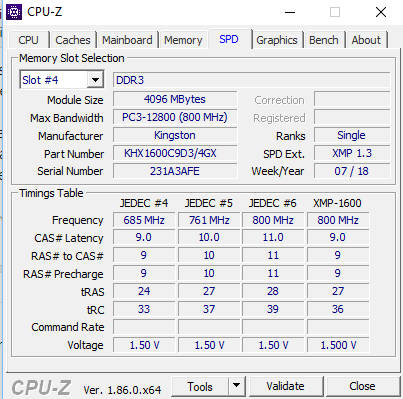

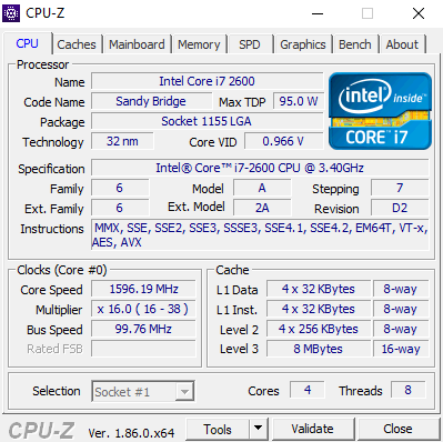

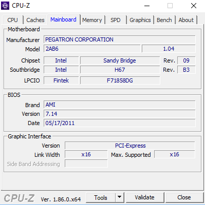

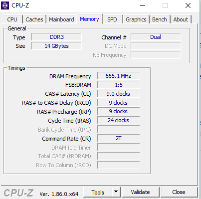

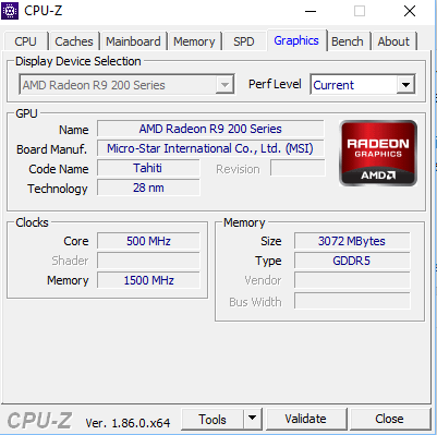

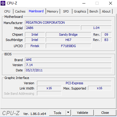

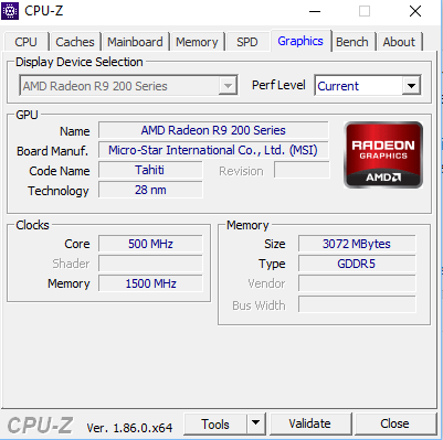

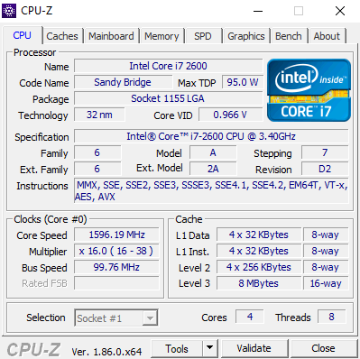

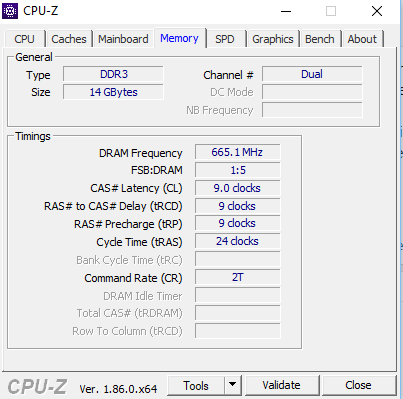

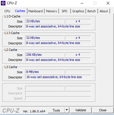

Hey Leute,
meine alte Grafikkarte nippelt langsam ab und daher hab ich mir eine neue geleistet und zwar die Turbo-GTX1070-8GB von ASUS und natürlich kann es nicht einfach funktionieren -.-.
Ich bleibe immer immer im HP-Boot Menü hängen und da kann ich nichts machen weil meine Tastatur erst nach dem Start aktiviert wird..
Ich hab mal iergendwo gelesen das das evtl was mit den BIOS zu tun hat..? Was bedeutet das für mich?
Beim Starten Piepst es einmal kurz, dann ung 15 sec nichts dann noch einmal... kurz/halbe sec nichts/kurz/kurz/kurz...

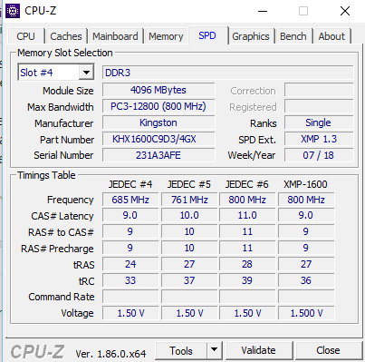

Mein System hab ich einfach mein CPU-Z in form von Bildern hochgeladen :)
Bitte um Hilfe!
Mit freundlichen Grüßen aus Tirol

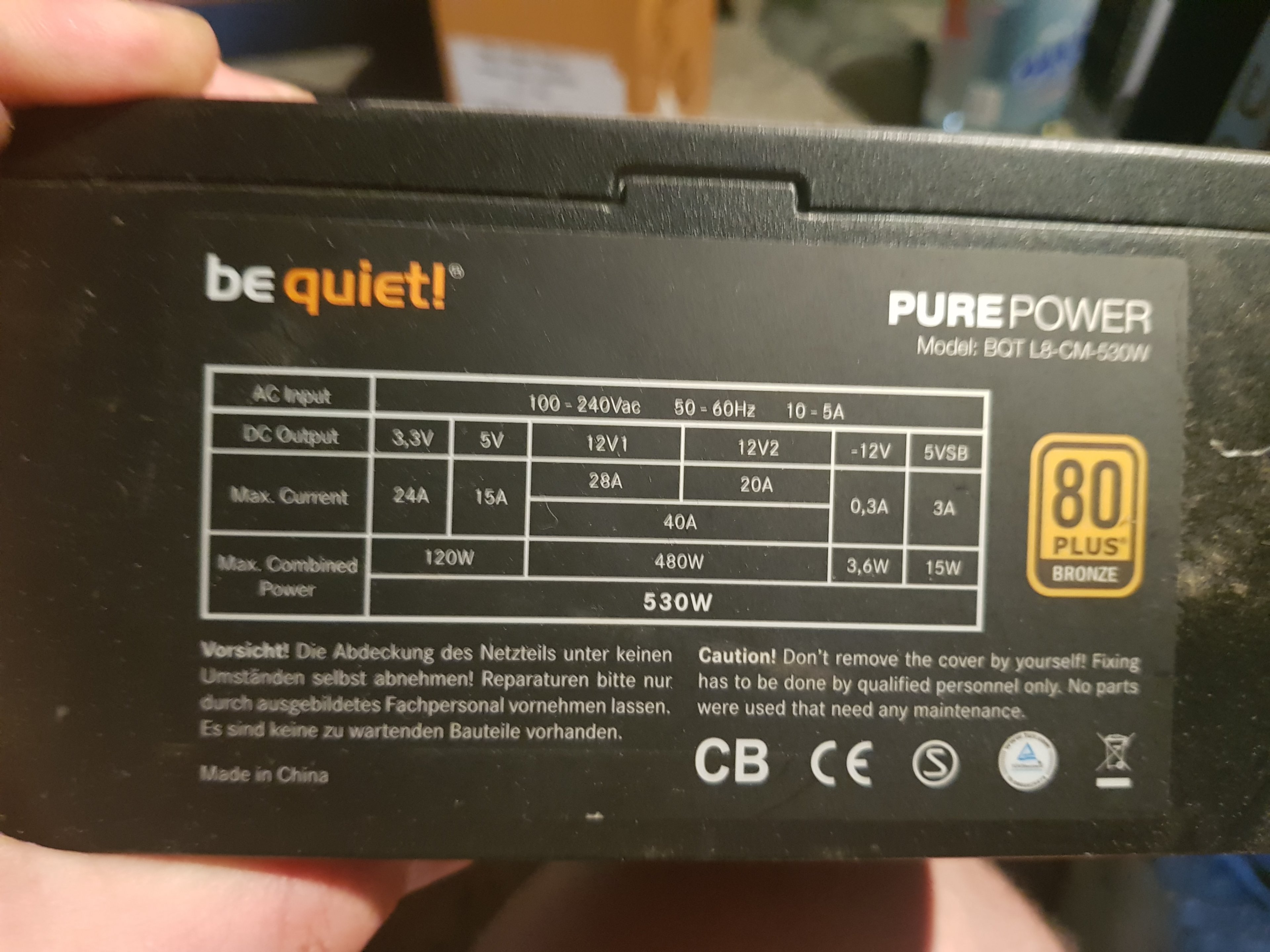

Neue Grafikkarten benötigen idR. ein BIOS Update des Mainboards.
Welches Netzteil ist vorhanden?
Alle Stromstecker der Karte eingesteckt?

bei der alten plattform ist oft ein BIOS-update nötig damit aktuelle grakas erkannt werden. bei so nem OEM-MB kann es auch passieren dass bestimmte grakas gar nicht erkannt werden.
Was ist denn das für ein HP? Schon mal geschaut ob es auf der HP Supportseite ein BIOS für deinen Rechner gibt?
Du hattest vorher eine AMD Karte drin. Wie bist du da genau vorgegangen? Einfach Karte gewechselt?
Wie denn sonst? Soll er noch nen Regentanz veranstalten vor dem Ausbau?

Uraltes BIOS auf einem OEM-Board. Das macht häufig Probleme. Schau mal obs ein BIOS-Update gibt.

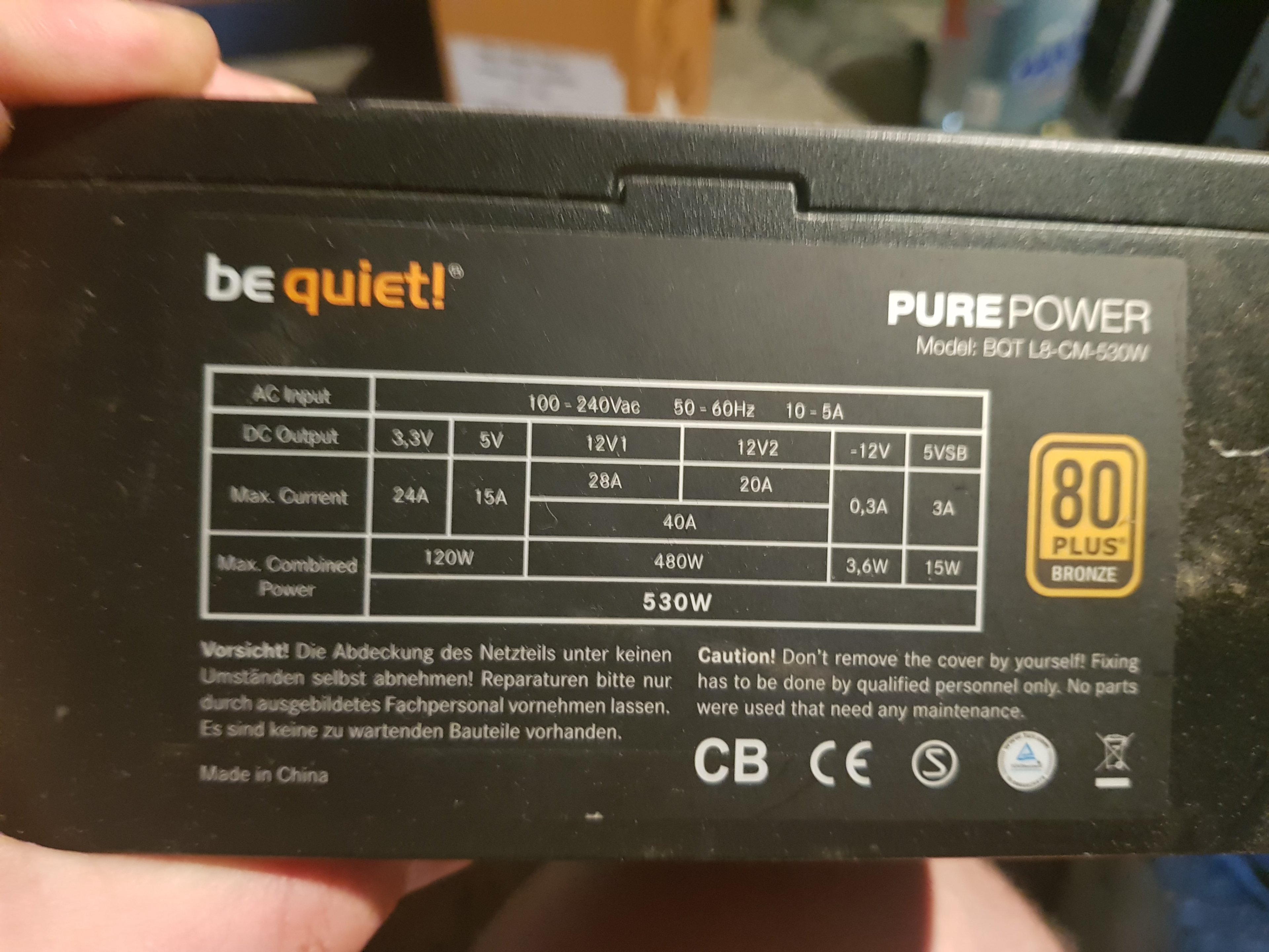

Und zudem: Wo sind die restlichen Hardwareangaben, vorallem das Netzteil?

Was ist denn für ein Netzteil verbaut ? Alle Stromstecker an der Graka angeschlossen ? Denke aber mal, dass ein BIOS Update notwendig sein könnte. Wenn das aktuellste Bios schon drauf ist, dann sieht es in der Tat mau aus.

Ich würde erstmal die Treiber deinstallieren und zwar Restlos, dann erst die Karten wechseln. Gerade wenn man von AMD auf Nvidia oder Umgekehrt wechselt, sollte man das machen.

Netzteil habe ich unten ein Bild von der Plakette :)
Stecker sind alle drinnen was geht.. ist nur ein 8 Pol und sonst gibts nix zum stecken oder umschalten :)

Einfach schauen auf google ob es eine neue Version gibt oder wie mach ich das??

Hast du denn die AMD-Treiber deinstalliert?
Nein treiber habe ich noch keine deinstalliert.. bei der anleitung die ich mir angeschaut habe heisst es nur das man im nachhinein neue installieren soll. Also ist das notwendig?
