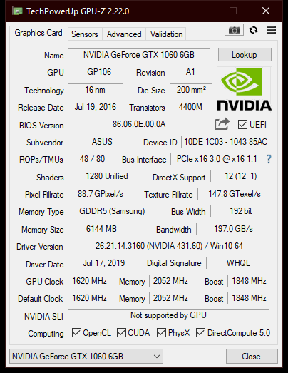

Also ich hab meine Treiber mit ddu neu deinstalliert und neu installier usw. Ich habe jetzt zwar 60 fps in witcher aber immer noch ruckler. Hab auch im Nvidia control panel mit den vorgerenderten Frames experimentiert, ändert aber leider nicht wirklich was...
Csgo funktioniert jetzt allerdings, wenigstens was...

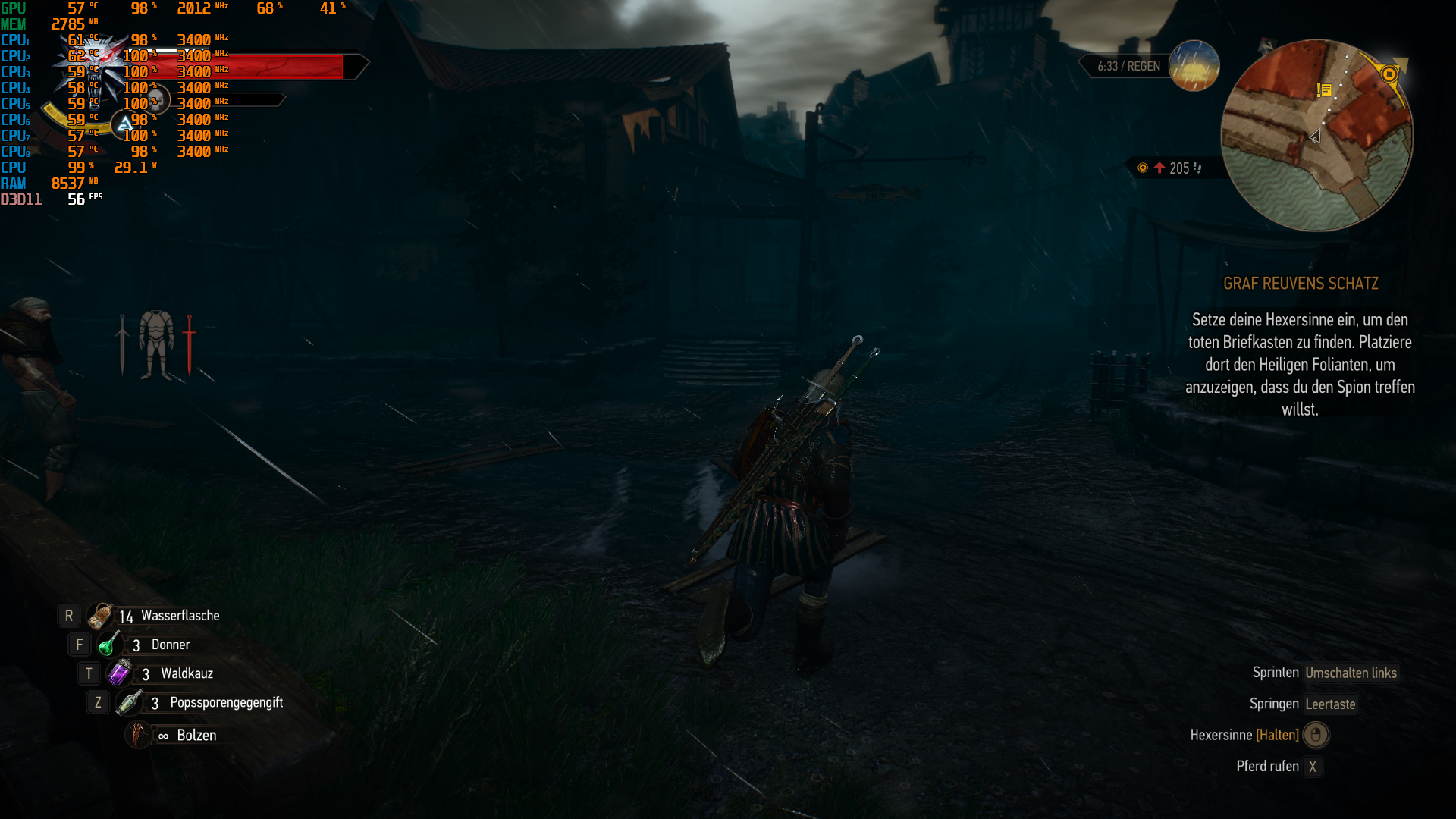

Also wen ich witcher alles auf max mache (also auch Hairworks) habe ich 60 fps mit gelegentlichen drops allerdings war das tiefste was ich gesehen habe 55fps. Trotzdem stockt und ruckelt es ziemlich. Meine Graka ist immer so zu 80-100% ausgelastet mein Cpu schwankt irgendwie zwischen 50-100 Prozent.
Ich aktiviere jetzt mal Intel turbo boost und überwache es nochmal
806054
So siehts meistens aus. Alles komlett ausgelastet
Das ist jetzt noch ohne Intel turbo boost
