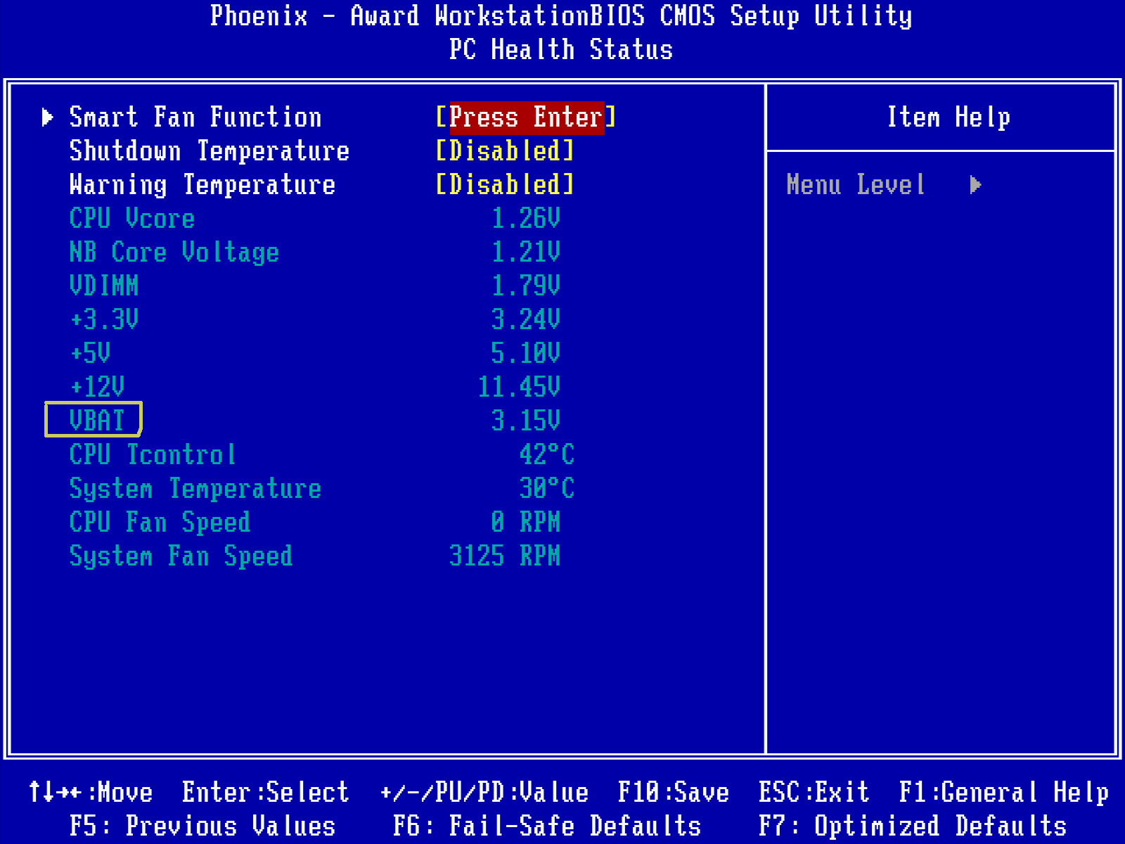

Wenn du Glück hast, dann kannst du die VBAT (Spannung der Knopfzelle) im BIOS auf die Schnelle mal ablesen!
Sie sollte mindestens 3,0 Volt haben!
Beispiel: 27066d1296912246-windows-uhrzeit-verstellt-sich-automatisch-bios_cpu_spannung_ecs_big.gif

Teste mal die BIOS- Batterie! Wie lange puffert die schon das BIOS?

Die Bios Batterie besitzt derzeit ~3,3Volt
