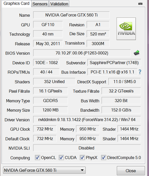

hier ist maln screenshot von gpuz
wäre auch sehr nett, wenn ihr mir vielleicht links zu grafikkarten schicken könntet, die klappen würden.

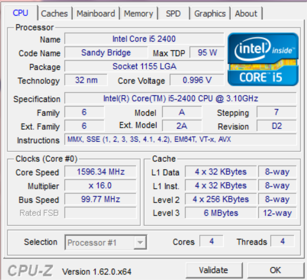

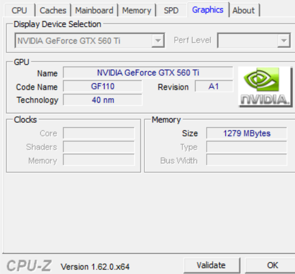

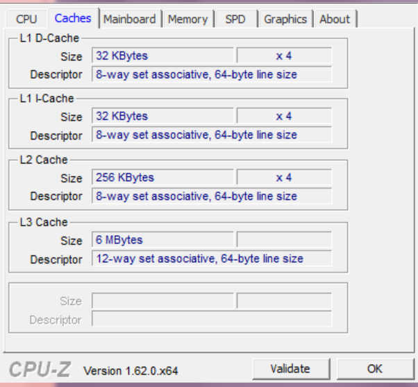

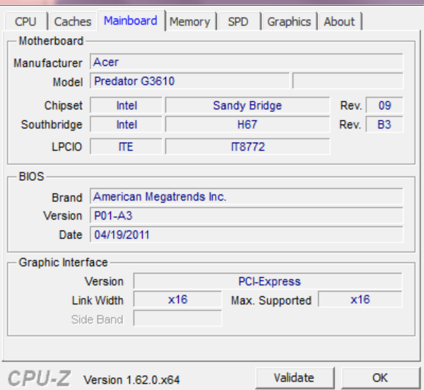

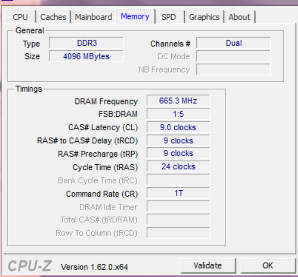

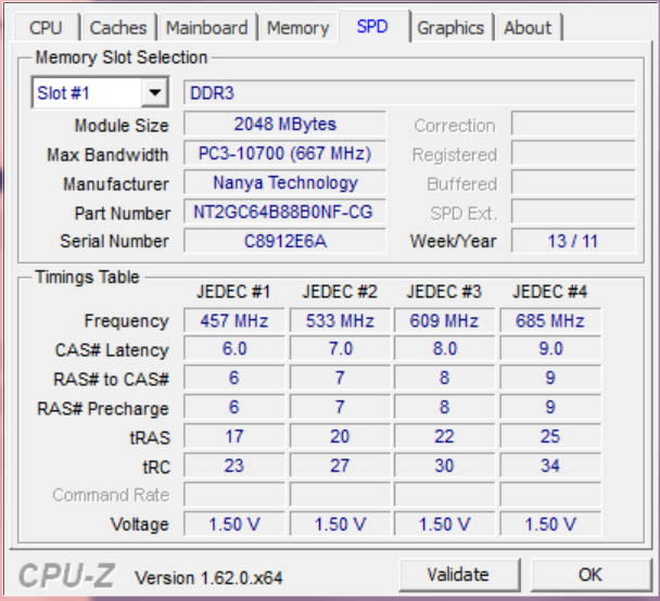

Jo, CPU-Z Screen von allen Tabs würden sehr helfen.
Willst du wirklich von einer GTX560Ti 448 auf eine GTX660 upgraden bzw. auf eine neue Graka in dem Preissegment? Das wären keine 50% mehr Leistung, eta 15% - 20% mehr, lohnt sich nicht.
das ging ja schnell :O ich schick euch jetzt mal screenshots von cpu-z hoffe das hilft euch :D und @promashup wieso würde das nchcts bringen? kenn mich wie gesagt kaum aus

CPU passt. Mainboard passt.
Nur noch Netzteil bekannt geben & abmessen ob Du genügend Platz für die Karte hast, dann kannst Du die HD 7970 von MSI z. B. bestellen. P/L = Top derzeit.
