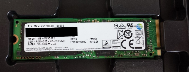

Neue PM951 mit NVMe und TLC V-NAND?
h00bi
Fleet Admiral
Aug. 2006
24.990

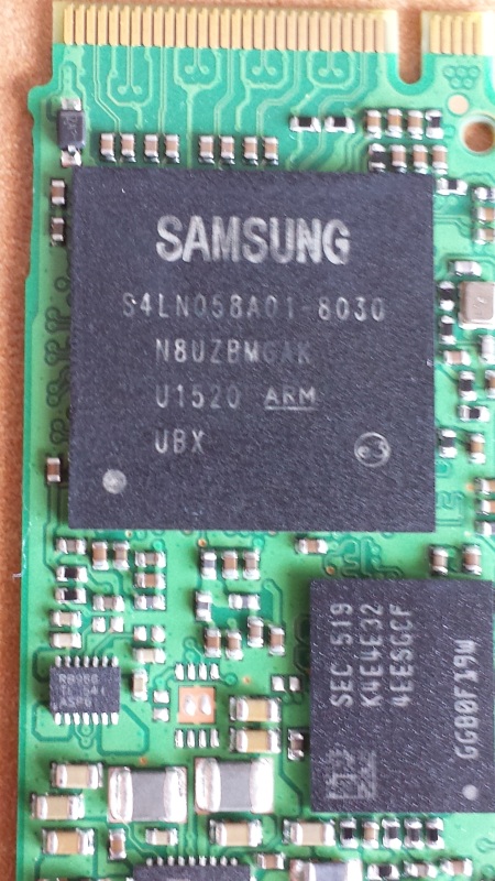

Scheinbar hat Samsung nach der SM951 NVMe jetzt still und heimlich die PM951 auch auf NVMe aktualisiert und ihr im Zuge dessen scheinbar auch gleich 3D NAND verpasst. Auch hier wurde, wie bei der SM951, die Produktnummer von H auf V geändert.
MZHLV = AHCI
MZVLV = NVMe ?
Als Controller kommt scheinbar der gleiche UBX zum Einsatz wie auf der SM951.
Der Flash hat die gleiche Produktnummer wie der TLC V-NAND der 850 Evo:
http://www.anandtech.com/show/9023/the-samsung-ssd-850-evo-msata-m2-review

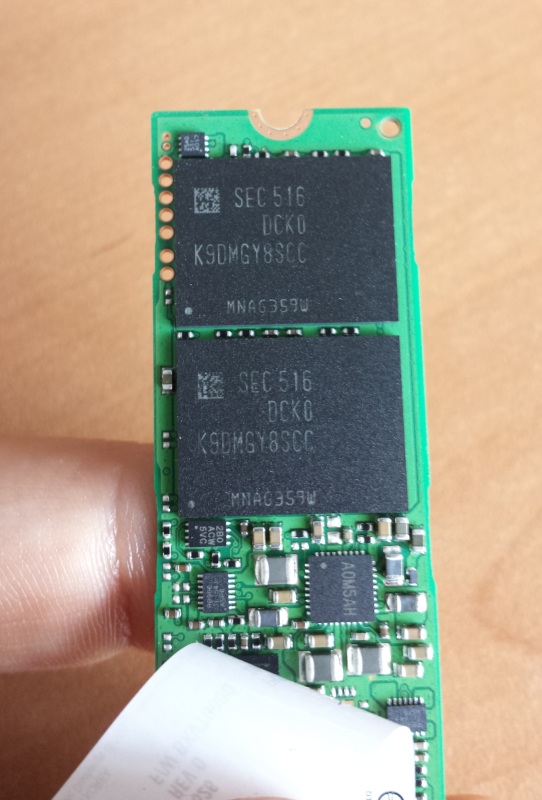

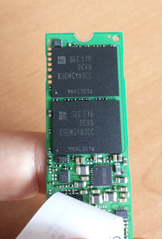

Es handelt sich also wohl auch um den Samsung 40nm 128Gbit TLC V-NAND mit 16 Dies in einem Package. Damit reichen 2 Packages für 512GB.
hast du die Bilder selber gemacht?

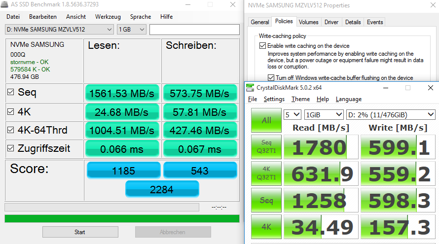

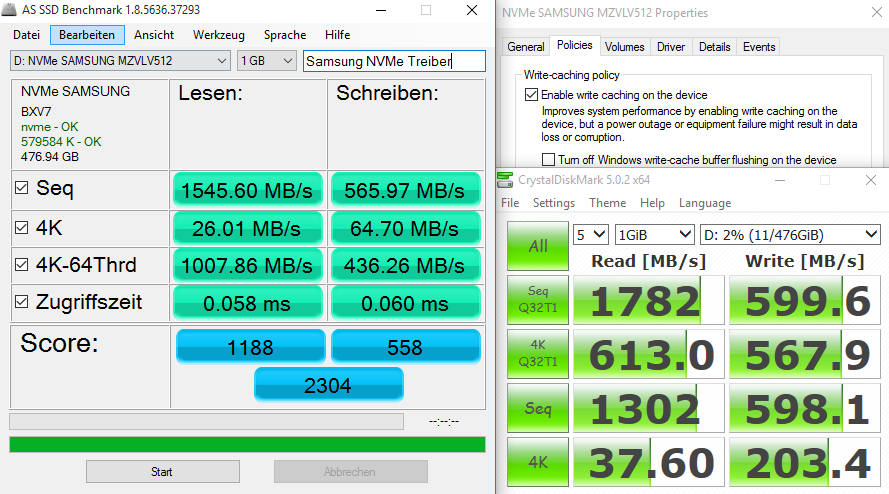

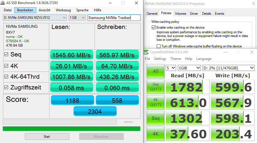

@h00bi: Mach mal spaßeshalber mit dem MS-Treiber den zweiten Haken bei den Schreibcacherichtlinien von Windows raus (also gleiche Bedingung wie mit dem Samsung-Treiber). Und dann have fun :D
:D Also kannst du bestätigen, dass die PM951 beim Schreiben dann genau so einbricht wie die SM951 NVMe und die 950 Pro?
Ohne den "Workaround" bei den Schreibcacherichtlinien ist die Schreibleistung mit dem MS-Treiber katastrophal in manchen Anwendungen. Aber der eigentlich nur für die 950 Pro bestimmte Samsung-Treiber leistet mal wieder Abhilfe.
Wir haben auch eine PM951 und werden zu dem Thema demnächst etwas veröffentlichen.
Edit: Der Vollständigkeit halber der Link: https://www.computerbase.de/news/notebooks/surface-pro-4-schlechte-schreibleistung-treiber.52405/
Wenn sie keine volle Enterpise-Level Power-Loss-Protection hat, dann darf sie kein sync-Faking machen und muss auch bei den Befehlen die verlangen die Daten direkt auf Medium zu schreiben, den Schreibcache umgehen. Der Microsofttreiber nutzt diese Befehle eben schon, wenn der untere Haken nicht gesetzt ist, obwohl er sie der Logik nach eigentlich erst schicken sollte, wenn der obere Haken entfernt ist, so wie es bei AHCI auch der Fall ist. Die Intel hat so eine Lösung mit dicken Stützkondensatoren um auch Userdaten aus dem Schreibcache zurückzuschreiben und nutzt daher immer ihren Schreibcache und fakt sync Befehle, was auch in Ordnung ist da sie den Inhalt ja auch bei einem Stromausfall nicht verlieren wird. Das ist genau wie bei SAS RAID Controllern mit BBU, dann machen die das genauso.

Die PM951 reagiert mit dem MS Treiber auf FUA Commands sehr ähnlich wie die beiden Schwestermodelle. Das ist ja technisch auch absolut korrekt, denn wenn die Software FUA fordert, darf die SSD das nunmal nicht ignorieren.
Es gibt aber nur sehr wenig Software die FUA fordert und selbst davon sind ein großer Teil Benchmarks.
Wobei sich das ja seit dem public release des Samsung Treibers erledigt hat.
Der einzige Grund nicht den Samsung Treiber zu verwenden ist, wenn man eine Intel und eine Samsung NVMe SSD im System hat. 2 verschiedene NVMe Treiber auf einem System funktioniert aktuell nicht sauber, ich hatte sporadisch Freezes und Bluescreens unter W10.
