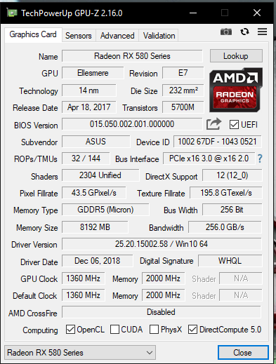

treiber version ist die 25.20.15002.58

Das wichtigste hast du vergessen: Speicher und Kerntakt der RX 580. Dass die GPU nicht ausgelastet sein wird bei 11 FPS kann sich wohl jeder vorstellen und wenn du vorher keine Temperaturprobleme hast wirst du nach einem GPU Wechsel auch nicht urplötzlich welche bekommen, jedenfalls nicht in solchem Ausmaß.

ich glaub da ist die 8800 gs schon höher mit dem takt :D
Mag sein, trotzdem wäre die RX 580 selbst mit diesem Takt schneller.
Jo, die taktet nicht hoch. Du könntest mal eine ältere Treiberversion ausprobieren
