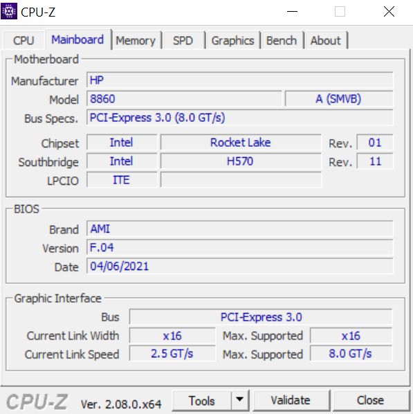

Abend Leute,
über das Programm CPU-Z habe ich rausgefunden dass ich dieses Mainboard habe:
Das passende Handbuch suche ich schon aber finde es nicht. Vorhin ist der PC wieder einfach neu gestartet aber dieses mal ohne Piepen

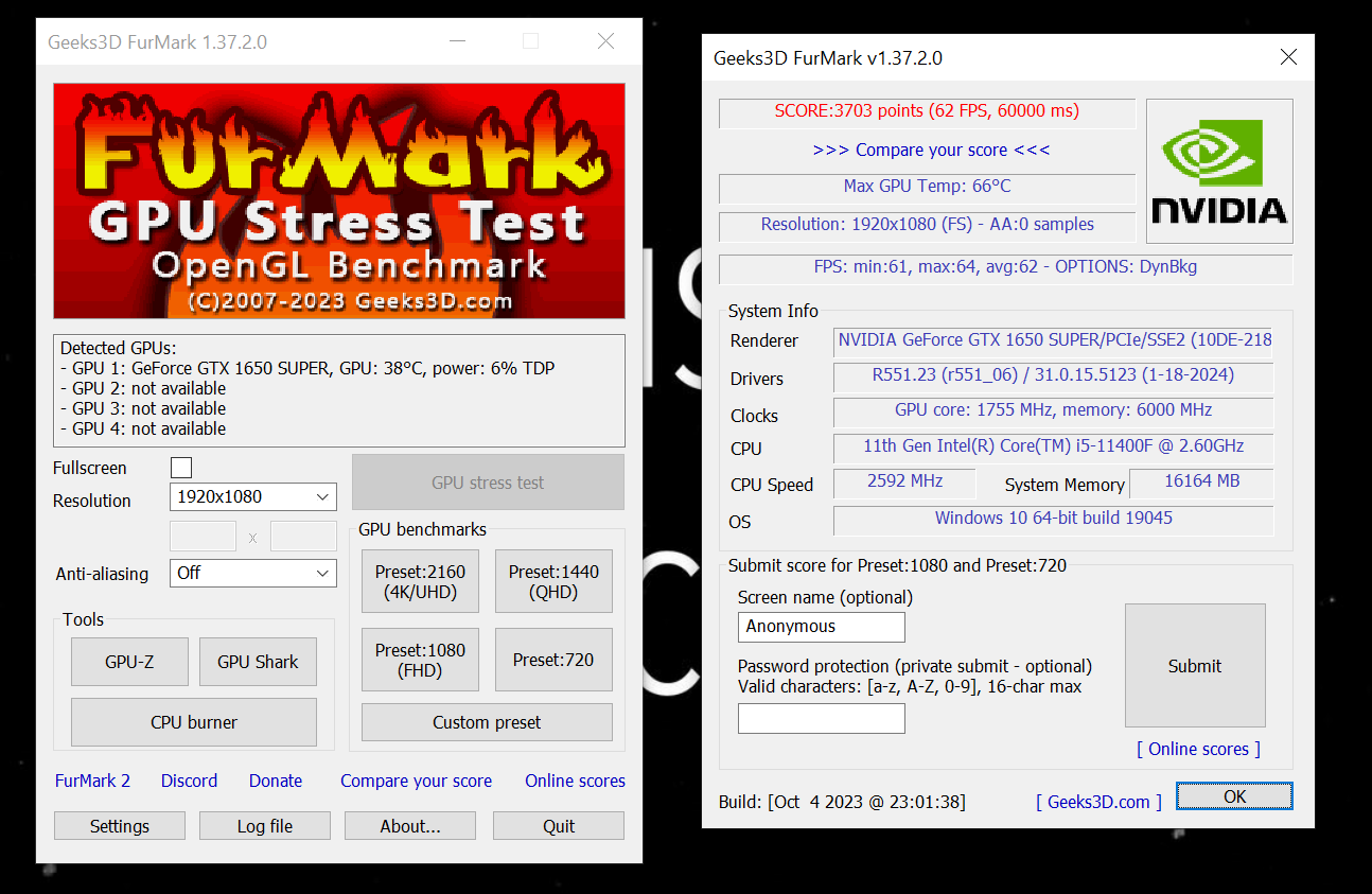

@blackstone91 Für Grafikkarten Belastungstests Furmark verwenden. Unbedingt gleichzeitig die Graka Temps z.B. mit GPU-Z und die sonstigen Temps z.B. mit HWInfo64 im Blick behalten und nicht unbeaufsichtigt laufen lassen. Furmark erzeugt deutlich mehr Last als Spiele und kann schnell zu Notabschaltungen des Computers führen, wenn was an der Kühlung nicht passt.
Reaktionen: blackstone91
Hey Leute, Memtest86 noch nicht gemacht da einfach einiges im Leben dazwischen kam. Sobald Ich die Ergebnisse habe sage Ich Bescheid. Jedoch ist 2x etwas passiert was ich noch nicht kenne und zwar dass kurz (1-2 Sekunden) der PC eingefroren ist während der Bildschirm stark hell wurde so als ob man den Kontrast erhöht hat. Beim Spielen von Valhalla war es gefühlt phasenweise auf 20 fps.
Kann an dem ganzen doch die Grafikkarte schuld sein? Werde heute mal Furmark testen und vllt hilft es uns noch weiter
