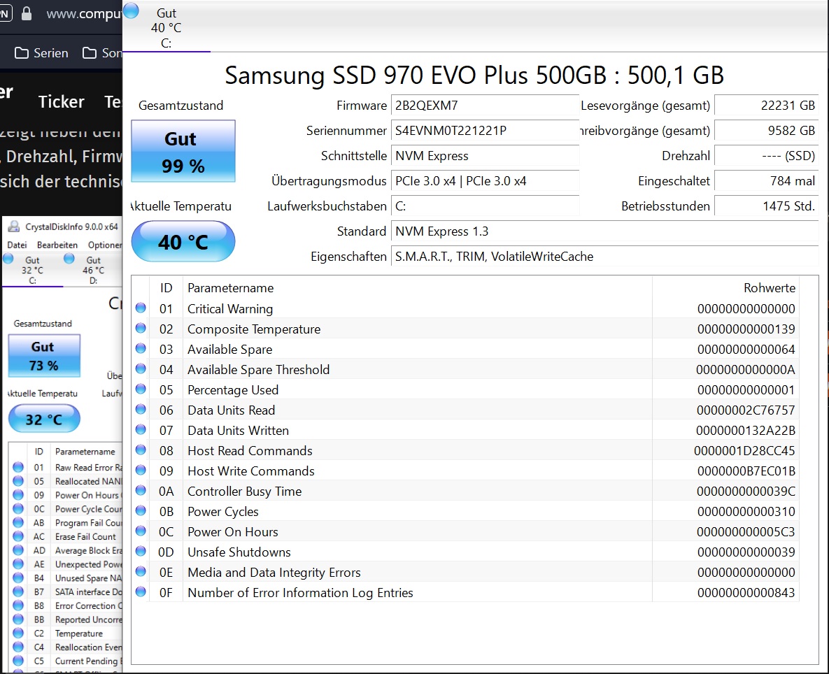

Smart werte mit Crystal Disk Info auslesen und hier Posten
Danke und werde ich Posten.

Die Werte von deinem Screenshot sehen ganz gut aus.

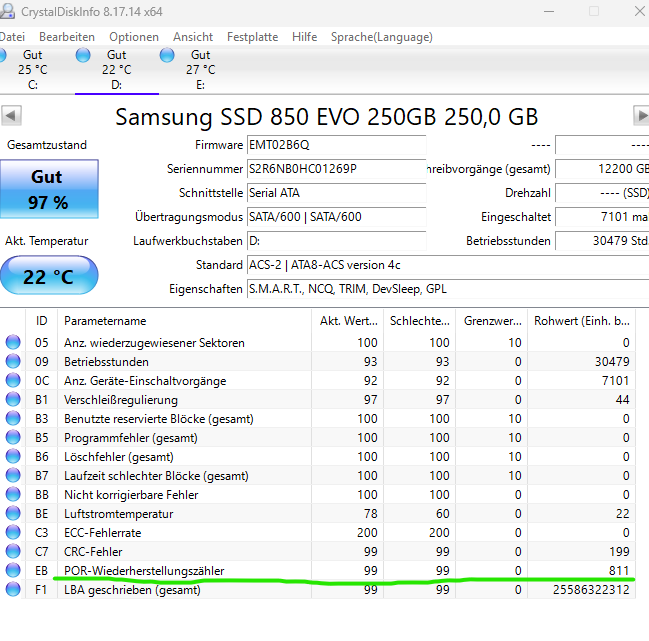

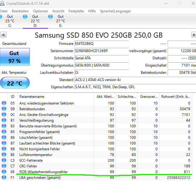

unsafe Shutdowns sind aber nicht nur ein paar ... da kann schon was so einfach kaputt sein wegen datenverlust
Das ist gar nichts, die kommen mit der Zeit und sind kein Problem sondern als Info.
Ich hab Hunderte.
Die kommen auch je nachdem wenn man das BIOS verläßt.
jeder unsafe Shutdown kann Datenverlust bedeuten..
und nein sie kommen nicht wenn man das BIOS verlässt.
Wie dir schon zig mal gesagt, die kommen eben mit der Zeit ohne das wirklich was passiert (ist).
Aber sicher kommen die je nachdem dann, das ist schon lange bekannt.
Immer wenn der Controller keine Meldung bekommt "herunterzufahren".
Auch reicht ein System Crash, dass der Zähler hochgeht mit mehr als nur 1.
Aber klar, sollte der hier, einfach so kontinuierlich steigen ist was im Busch.
Hier meine 100erte. Die habe ich aber schon lange und alles ist bestens:
Kabel musste ich mal tauschen.
