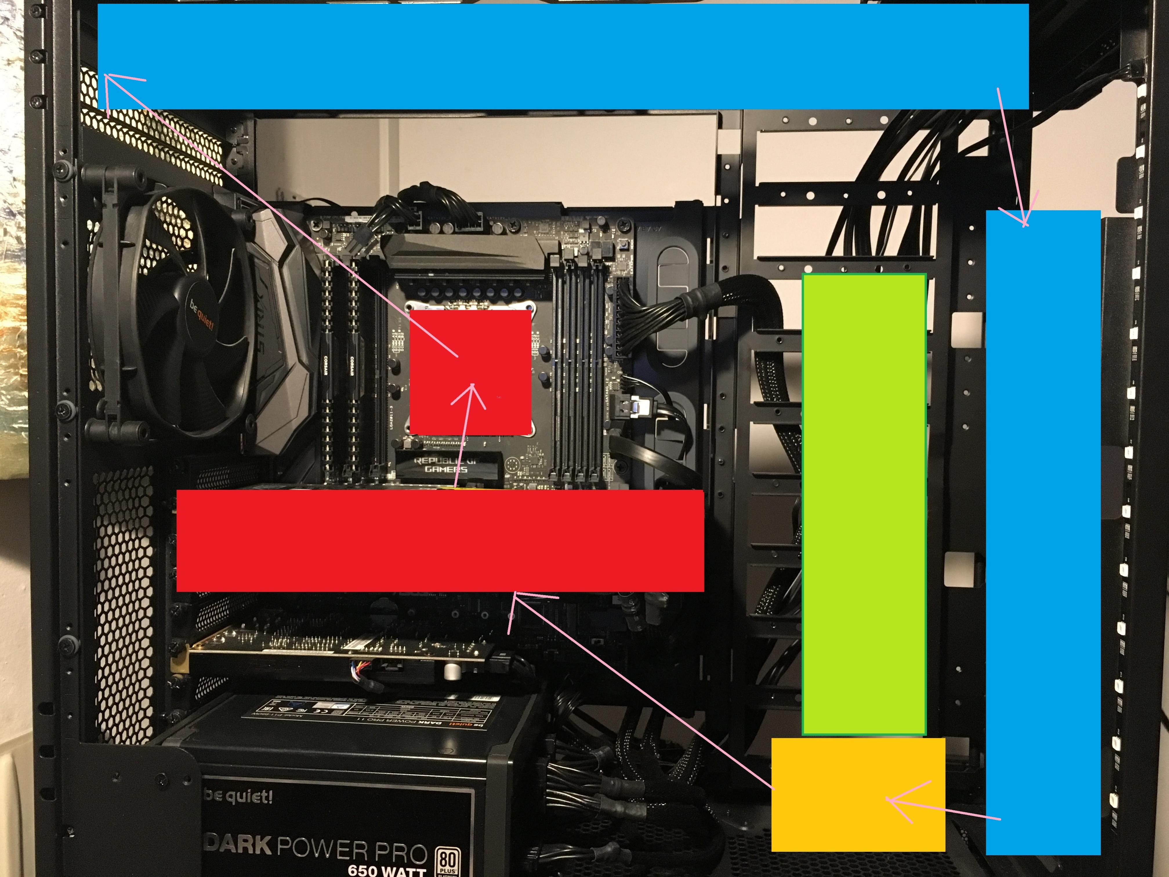

Kreislauf hätt ich mir so vorgestellt:
oben ein 360er radiator (60 oder 45mm) crossflow von alphacool
vorne ein 280er (30mm) ebenfalls crossflow
d5 pumpen agb kombination von ekwb
schwarze matt-schläuche von ekwb 16/10
cpu kühler von ekwb (EK-Supremacy EVO Elite Edition - Intel 2011-3)
grafikkarte von alphacool - da gibts nur zwei passende für die AMP (alphacool und bitspower)
fittings muss ich mir noch genau überlegen; hängt ja auch von den sensoren, evt filter und ablassventil ab
prinzipiell hab ich mir das ganze schon relativ gut durchgedacht und auch aus- und nachgemessen im tower,
fraglich für mich ist:
- die position des ablassventils fürs einfachere auslassen, was wäre der geeignetste ort dafür? einfach tiefster punkt im system?
- welche durchfluss und temperatursensoren, bzw überhaupt welche? (falls die nicht, dann erübrigt sich auch der nächste punkt)
- welche steuerungseinheit (aquero 6?) -> hätte vor die fans über die der Wassertemperatur zu steuern; rein über software wäre mir ganz recht (aquasuite; kostet das was und ists zu empfehlen?) - oder gibts bessere alternativen?
lg
Hallo!
Wenn du vorne den X-flow so in Betrieb nimmst, dann kriegst du den nur sehr schwer entlüftet.
Oben fließt das Wasser rein und unten sofort wieder raus. Da wird Einiges an Luft drinnen bleiben.
Besten Gruß,
jT
Ablassen natürlich möglichst am tiefsten Punkt, um möglichst viel Wasser raus zu bekommen.
Durchflusssensor ist nicht so wichtig, aber nice-to-know und für Fehlersuche auch praktisch. -> "High Flow" von aquacomputer
Wenn du die Lüfter über die Wassertemperatur regeln willst, brauchst du dafür natürlich einen Sensor.
Was Steuereinheit angeht ist ein aqauero das beste, was man bekommen kann.
Wenn du keine PWM Lüfter hast, reicht da auch ein 5er(+Passivkühler).
Mit dem kauf eines aquaero bekommst du für die aquasuite eine Lizenz für 2 Jahre(3 Jahre bei einem XT), also wenn du jetzt kaufst bis einschließlich 2018 bzw. 2019 beim XT.
Danach kannst du die letzte Version unbegrenzt weiter nutzen. Wenn du unbedingt immer die aktuellste Version haben willst musst du dann für 10€(1 Jahr) bzw. 15€(2 Jahre) eine neue Lizenz kaufen oder ein neues aquacomputer-Gerät kaufen, da sind dann auch wieder 2 Jahre dabei.
das ist richtig, danke für den einwand; vorne dann also einen normalen U-radiator nehm ich an?
edit:
danke auch für den zweiten beitrag! das ist nicht so teuer wie angenommen hab, klingt gut! ja alles pwm lüfter, reicht die 5er verison oder sollte ich doch eher zwingend zur neuen greifen (zwecks verfügbarkeit)
problem dabei ist, dass die alle nur 4 pwm steckplätze haben? ich aber mind 5 lüfter steuern will, y-kabel als abhilfe, oder ist das nicht empfehlenswert? ja an die temperatursensoren hab ich schon gedacht, weiß nur noch nicht welche, und wo ich sie einbauen soll

verstehe, so ähnlich würds mir auch gehen. hab zwar noch nicht bestellt, aber der gpu kühler hat auch längere lieferzeit =/ den auslass würd ich zwecks der der leichteren entleerung nach der pumpe machen; so kann sie nämlich mithelfen! welche und wieviele temp-sensoren verwendest du? kannst du mir da mal bitte einen link posten?
Mein System ist genauso aufgebaut wie bei dir in der Skizze und bin voll zufrieden.
Der Kugelhahn ist am Einlass vom AGB. Temperatursensor einfach da platziert wo man ihn nicht sieht
JayTea hat Recht, X-Flow würde ich bei stehenden Radiatoren nicht nehmen
Die Pumpe kann nur das fördern was sie auch per Schwerkraft zugeführt bekommt, die brauchst du für das entleeren nicht. Einfach den kreislauf an zwei punkten öffnen und ablaufen lassen.

danke; bezüglich fittings sparen, sollten nicht sowieso, für bis auf 2 eingänge immer ausreichend verschlüsse dabei sein? also ein radi mit 6 ein/ausgängen hätte dann 4 verschlüsse dabei?
gpu vor cpu stellt kein problem dar? irgendwie hab ich schon oft gelesen, dass es keinen unterschied machen soll, umgekehrt wärs mir glaub ich trotzdem lieber - in der reihenfolge würds aber massiv schlauchweg sparen. das war dann auch der grund für die x-flow radiatoren! den vorderen werd ich aber dank eurer hilfe auf einen U-ersetzen.
