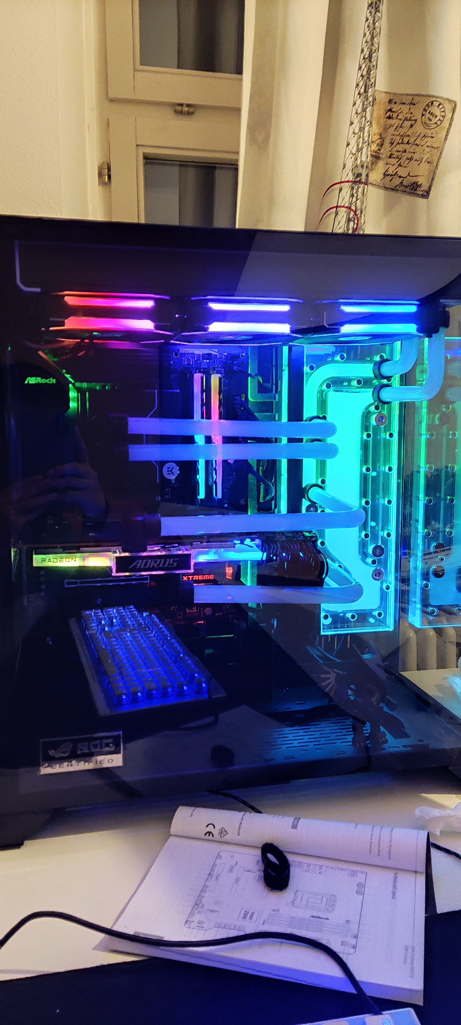

ich habe mir dieses Wochenende ein PC mit Custom loop gebaut. Er hat am Anfang super funktioniert doch ist er diesen Dienstag explodiert. Mir ist ein rohr aus der Halterung geplatzt wahrscheinlich hat sich zuviel Druck gebildet. Jetzt Frage ich mir ob es an der Temperatur oder an einer zu starken pumpe liegt.

Das riecht ganz gewaltig nach fehlerhafter Montage.
Und je länger ich das Bild betrachte, desto mehr denke ich, dass das so nicht richtig sein kann.

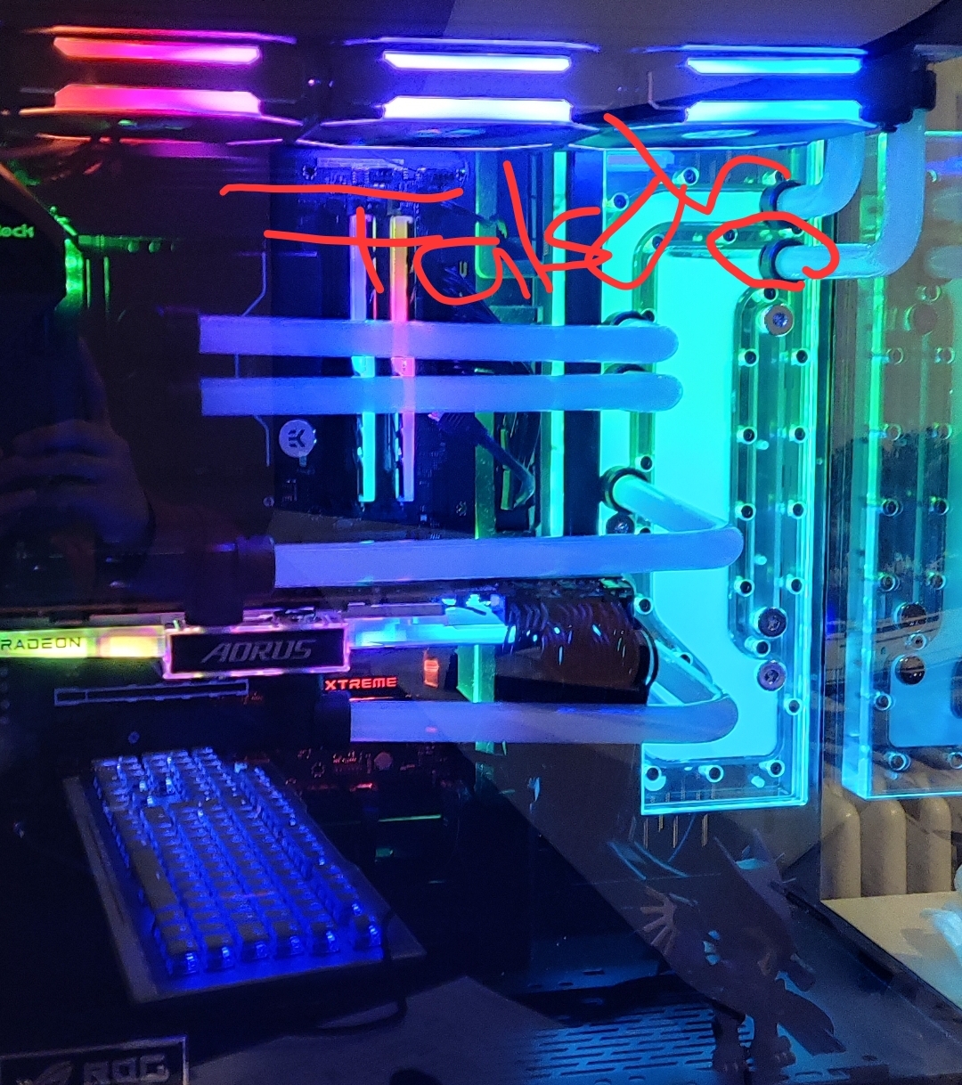

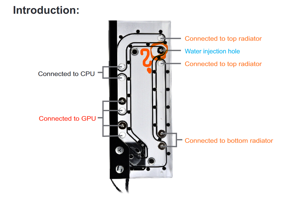

Du nutzt einen Füll-Anschluss um den Kreislauf zu schließen, dass zu viel Wasser drin ist wurde auch schon geschrieben.
Nutze lieber den unteren Einlass am Ausgleichs-Bereich, und füll es nicht so voll. max. die Hälfte würd ich sagen.
Du kannst theoretisch auch den Einlass zum AGB da oben lassen wo er ist, aber dann plätschert es vermutlich wenn der nur halbvoll ist. Das müsstest du testen ob dich das akustisch stört. Wenn nicht, lass es, wenn doch musste nach Bild 2 umbauen

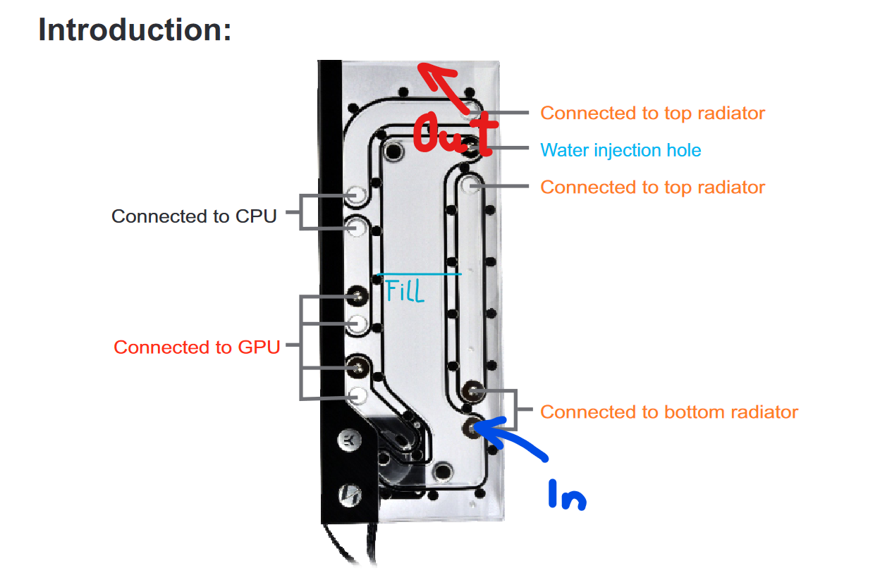

@andimo
Danke für die Bilder.
So wie ich das sehe würde der Radiator mit dem Befüllanschluss verbunden.
nö, falsch ist es zumindest darin nicht, da EKWB den Fill-Port auch als Radiatoranschluss im Handbuch angibt.
Nur darf das Reservoir in das der mündet nicht voll sein…
Ja, aber den gibts auch auf der Rückseite, von daher geht das schon. Darüber wird der TE ja auch befüllt haben. Zumindest hat er jetzt viel zu tun.
