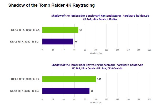

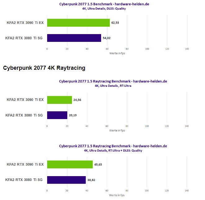

Ich zeige dir mal was DLSS ausmachen kann.
Reaktionen: style2k6
