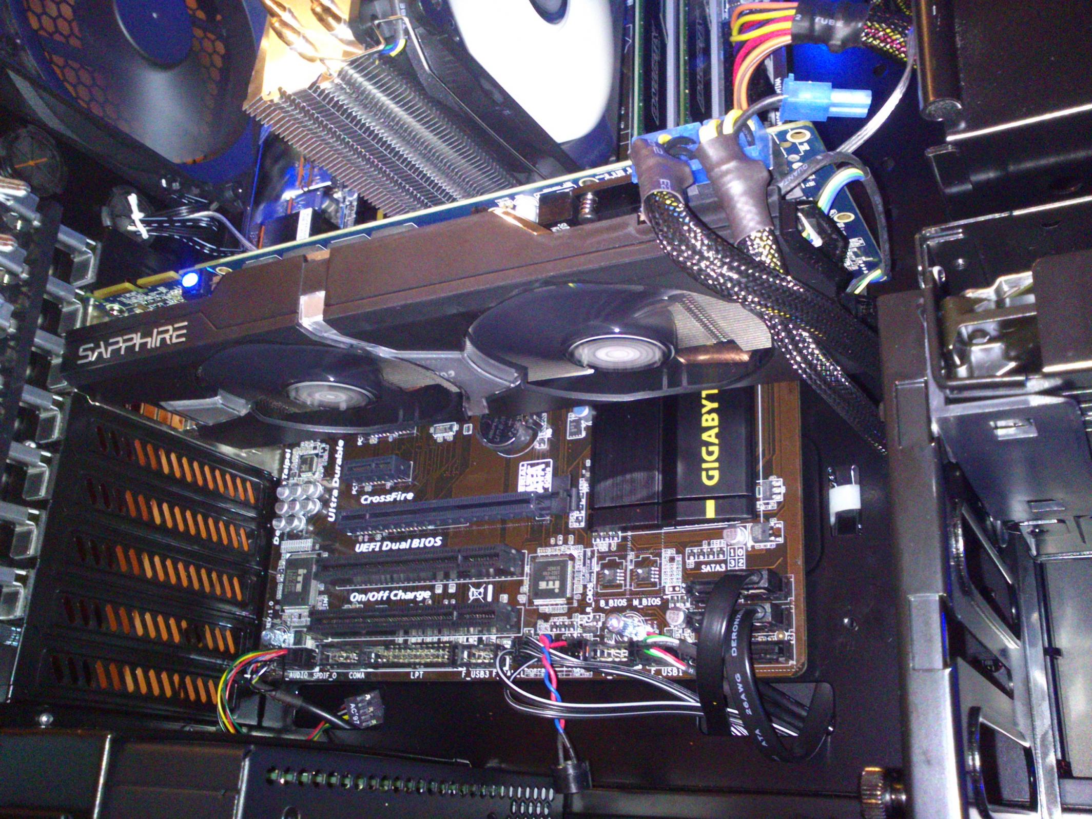

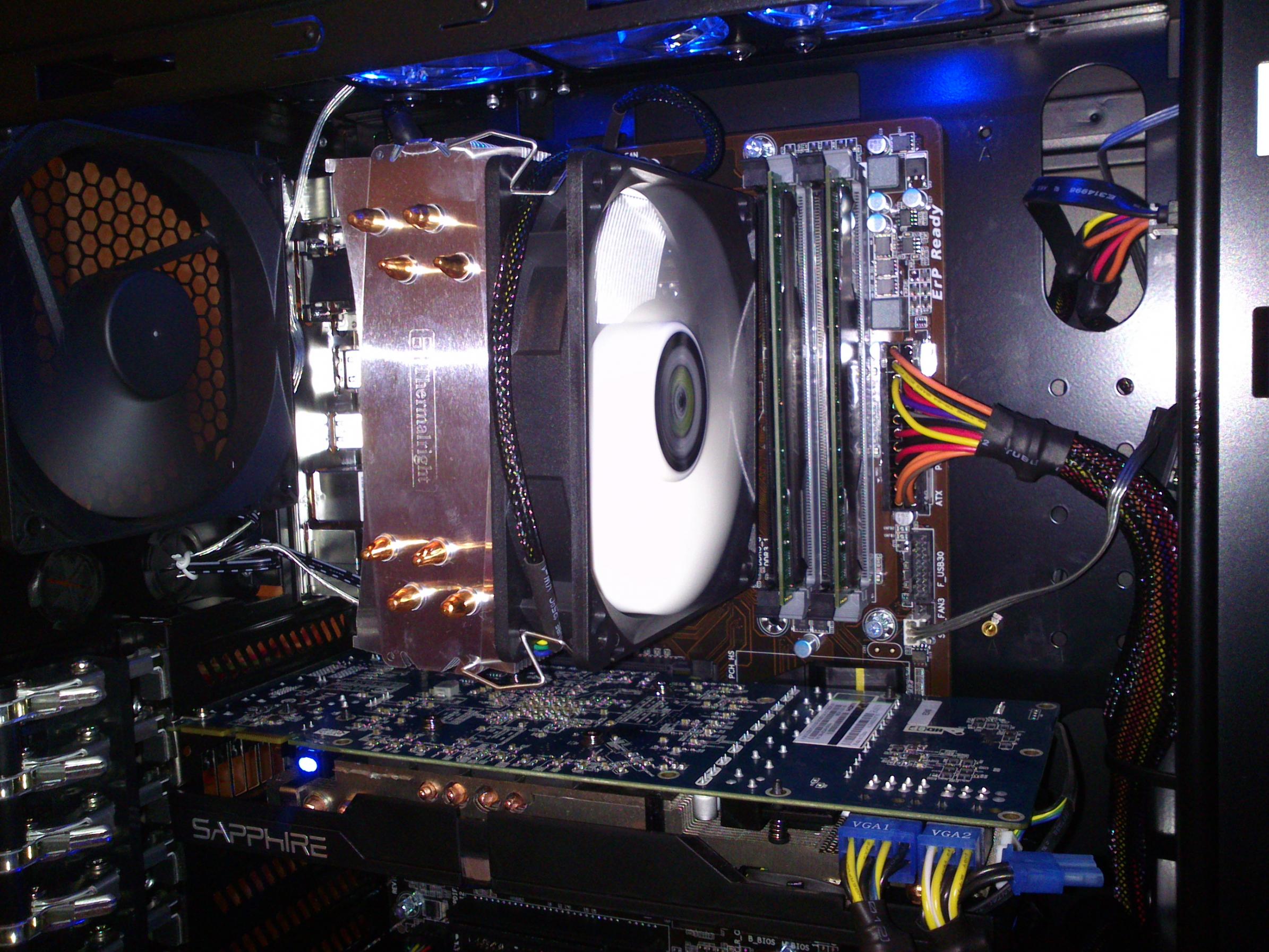

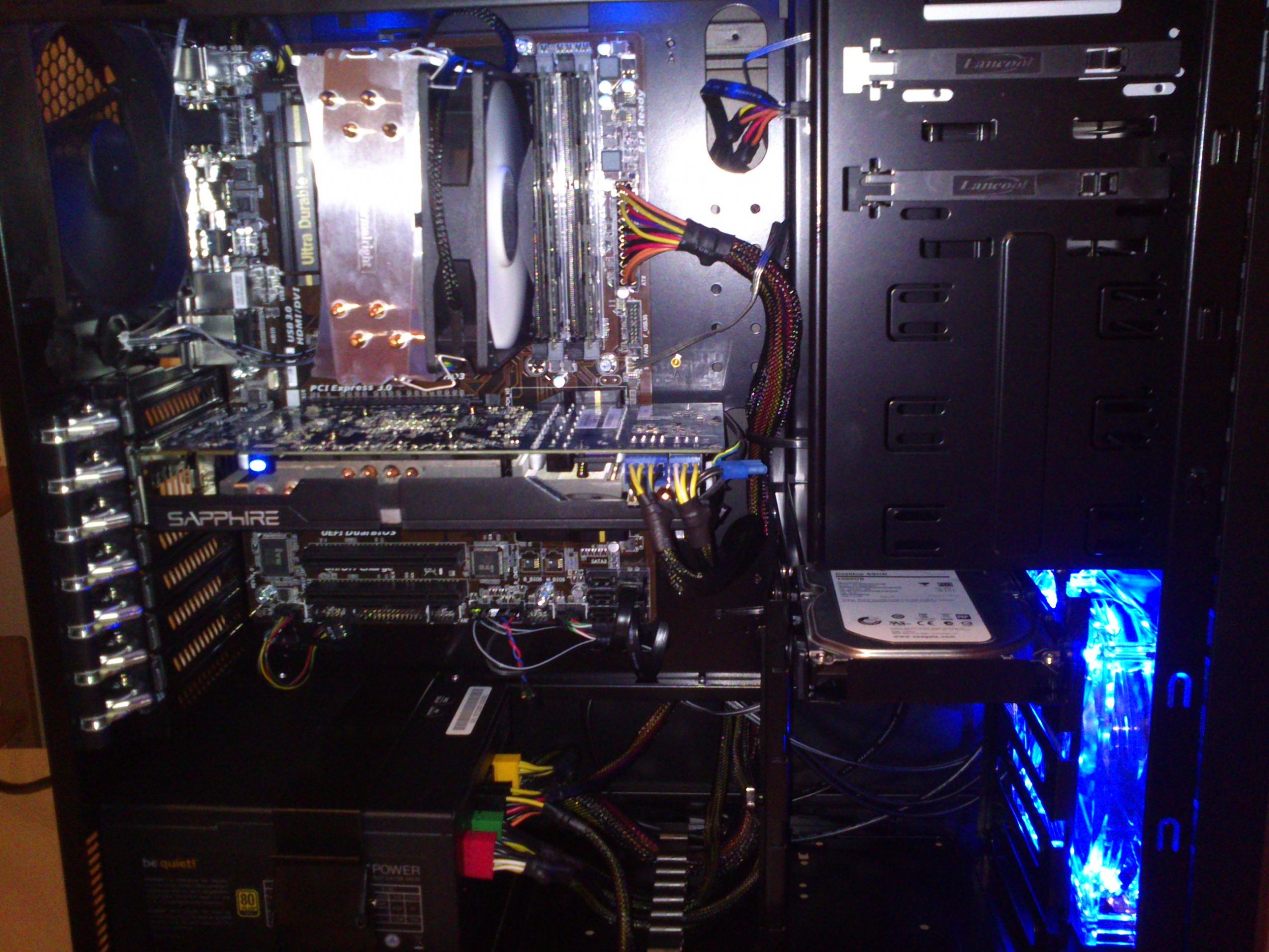

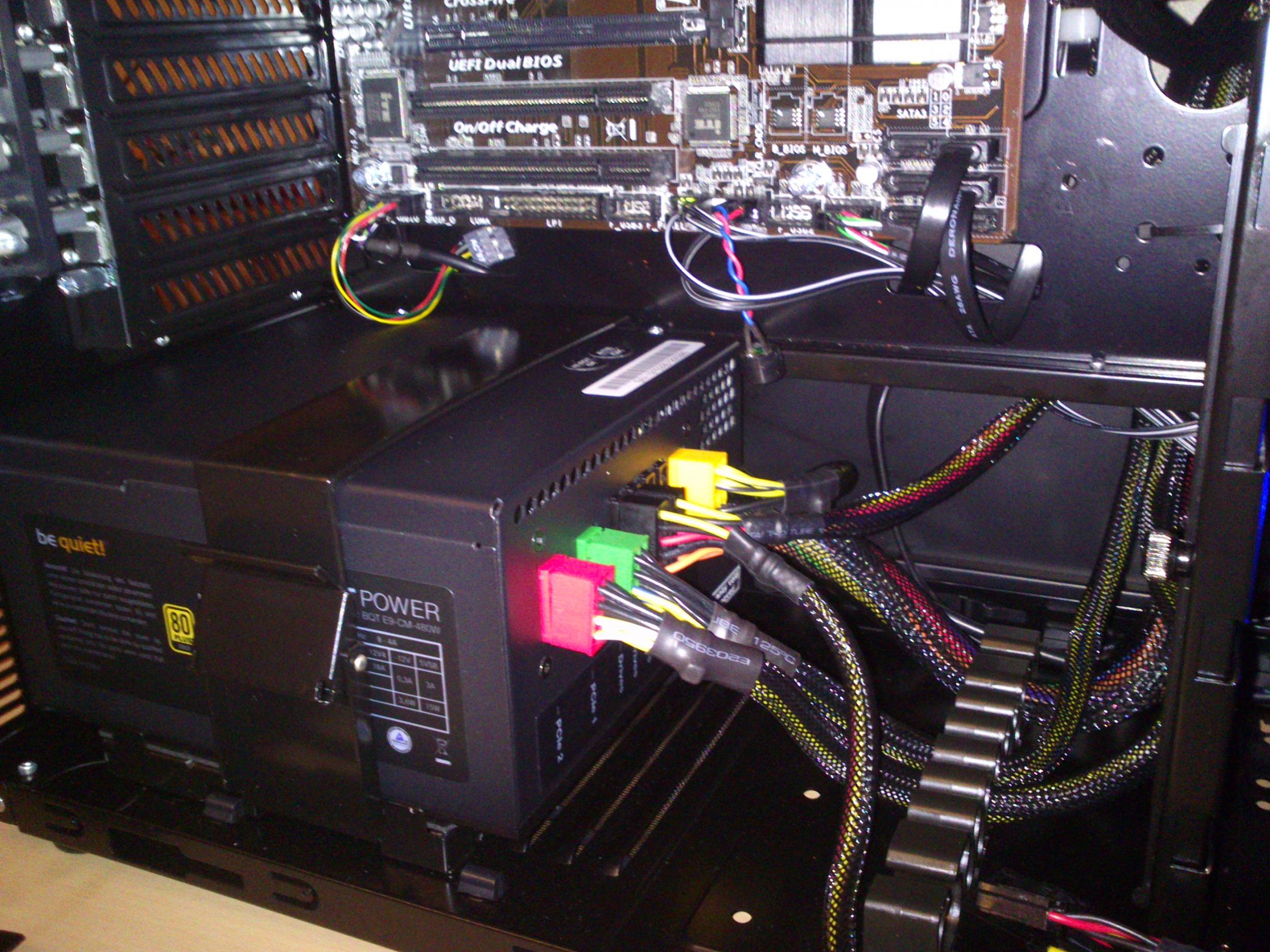

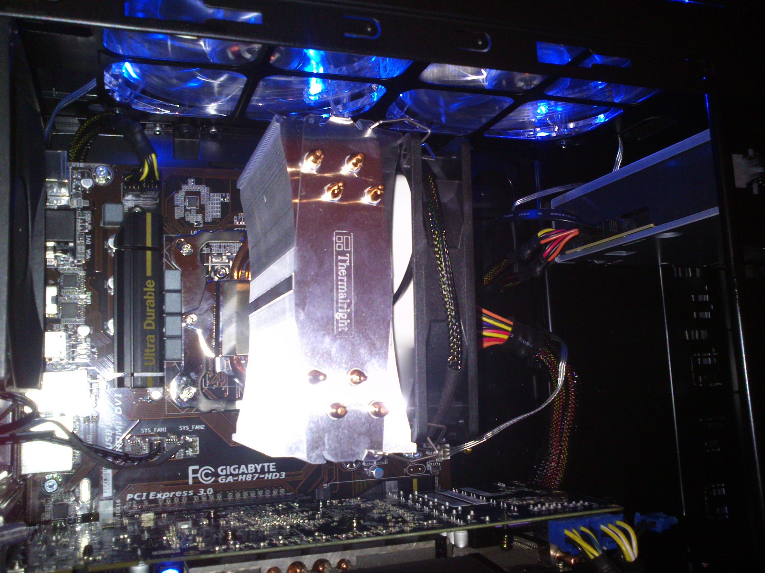

Hier sind schon mal ein paar Bilder
Die Bilder sehen schon mal nicht schlecht aus, aber gab es schon wieder einen Bluescreen?
