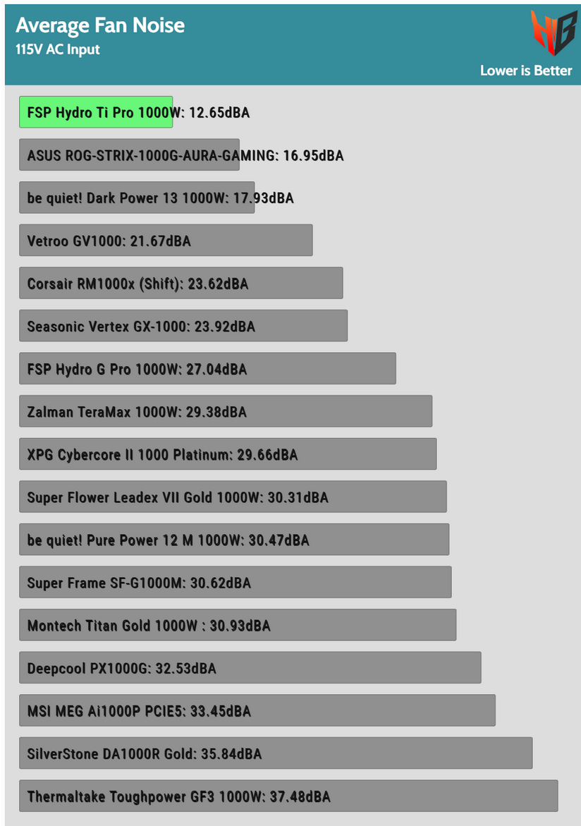

Da es nun nach den vielen Worten doch ein schwarzes Netzteil tut:
Hier ein teures, aber sehr gutes und leises Netzteil; das keinesfalls günstig ist.
https://geizhals.de/fsp-hydro-ti-pro-850w-atx-3-0-hti-850m-gen5-a2948249.html
https://hwbusters.com/psus/fsp-hydro-ti-pro-1000w-psu-review/9/
Naja, unter Last würde eigentlich jeder Netzteillüfter vom Rest des Systems übertönt...
haha wir wollen ja nicht übertreiben. Habe mir paar Reviews zu dem MSI angeschaut und das soll gut genug sein. Denke ich zumindest.
