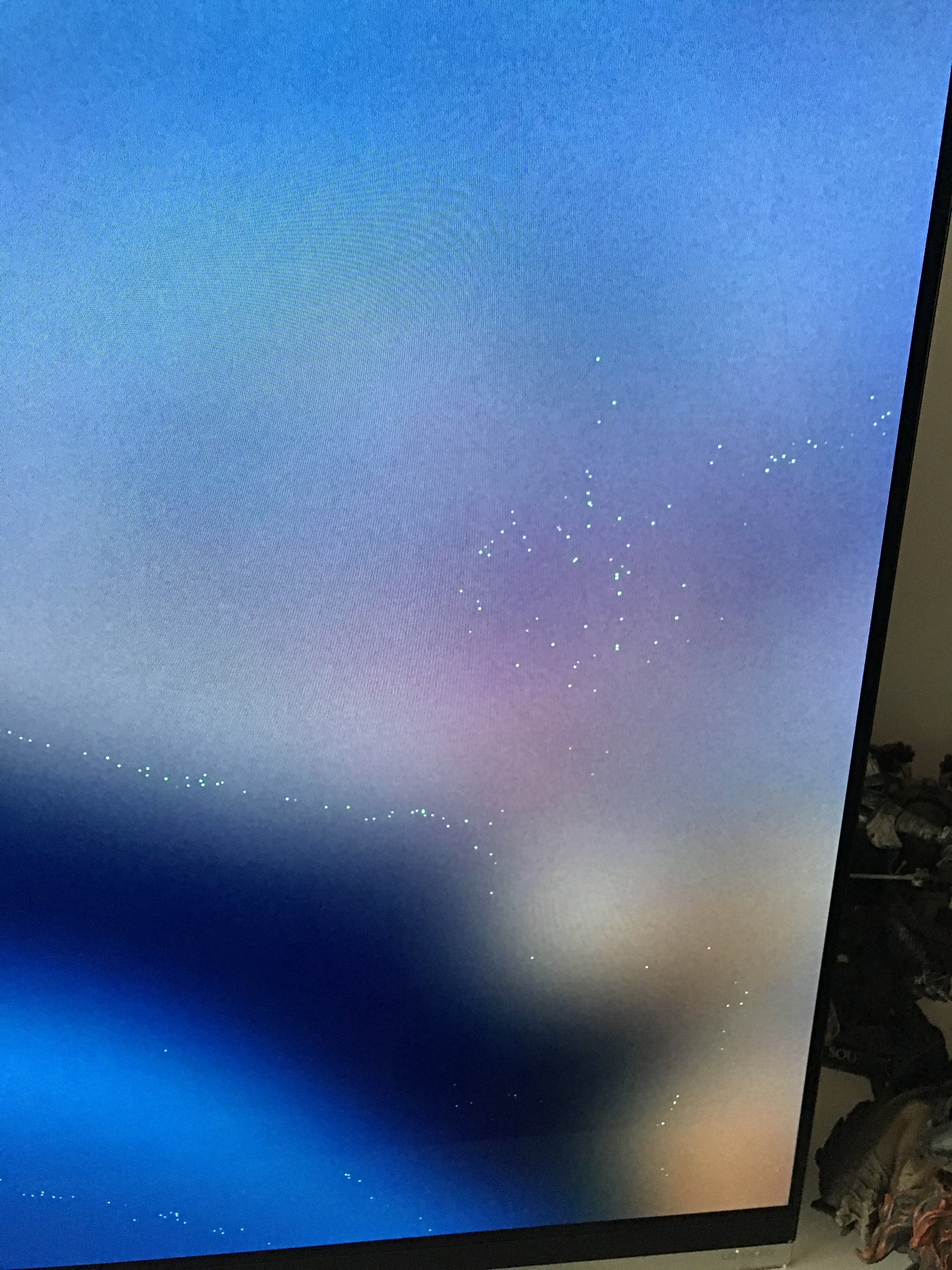

Doch nun zwei Tage später, krieg ich meist nur noch bei 1920x1080 mit bis zu 30Hz ein klares Bild.

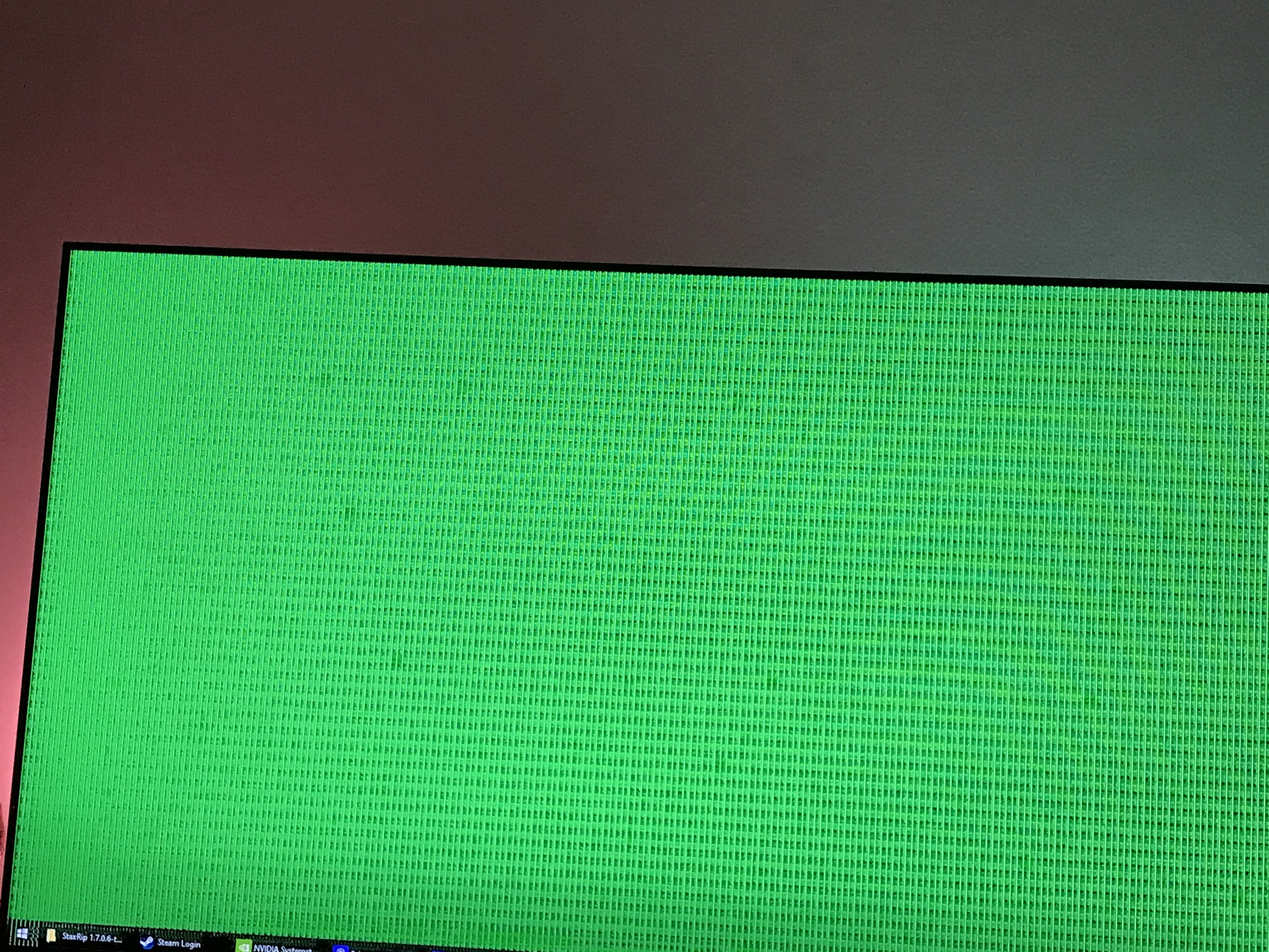

Bei 50Hz entweder kein Signal oder sowas:
Hab natürlich schon an den Kabel gerüttelt, andere Ports am TV ausprobiert... nüscht.
Nur EINMAL hatte ich Glück und nach Ein-Ausschalten des TVs, konnt ich sogar fröhlich bis Anschlag 120Hz gehen bei 2K. (4K nicht getestet)

HDMI2.1 über normales Kupferkabel bei >10m wird nie funktionieren, ich schätze selbst bei 5m braucht es schon sehr hochqualitative Kabel. Hat letztlich aber auch einen Vorteil, die Glasfaserkabel sind um einiges dünner.
Für mich sieht das eher nach defektem Vram deiner Graka aus. Die Taskleiste wird ja angezeigt und hat auch diese grünen Streifen. Kannst du das vielleicht mit deiner iGpu gegentesten?
warum? An seinem Monitor hat er die Probleme ja offenbar nicht ...

Hab ihn mal an meinem Arbeitsrechner angeschlossen (auch Nvidia)... zuerst dacht ich: “geht”.
Dann fielen mir auch da kleine Übertragungsstörungen auf bei 1080p@60Hz.
Noch auf 4K gestellt... und da ging plötzlich alles. Mit 60Hz.
Nochmal zurück... und nun ist auch alles fein mit 1080p.
Wieder auf 4K gestellt... nichts ging mehr. 1080p@100Hz.... auch nichts.
Etwas wirr... aber scheinbar ist der LG deutlich zickiger, was das Kabel angeht. Und mit meiner Geforce 1070 mag er wohl fast gar nicht.
Komisch, dass auch hier am Anfang erst mal (fast) alles ging... und 4k sogar tadellos.
100 Euro für’n Kabel ist heftig. Aber danke für‘s Suchen und finden! @maxi der II und @xexex!
Nur werd’ ich mit Glasfaser wohl auch nicht glücklich... muss zwei mal um 90 Grad Ecken rum.
Bleibt fast nur Kabellotto spielen oder kurze Kabel und Repeater einsetzen. Ach Mann.
Sieht mir nach klassischen Bitfehlern aufgrund eines unzureichenden Kabels aus.
