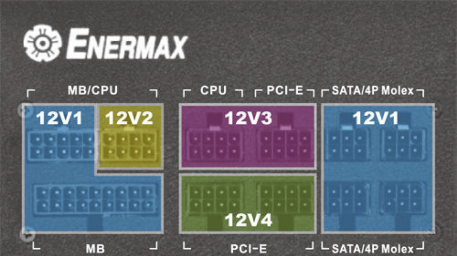

Stromkabel sind alle dran. Der 24 Pin + die zwei 8 Pin für die CPU. Anderes NT kann ich erst morgen testen.

Sooooo.....
Die Kiste läuft.
Folgender Fehler hatte sich eingeschlichen:
Das NT hatte im Lieferumfang nur ein 8 Pin 12V Kabel beiliegen (warum auch immer), obwohl das NT zwei Anschlüsse "CPU" hat.
Ich habe also ein Kabel nachbestellt.
Leider hat sich rausgestellt, dass zwar die Stecker Mainboardseitig (ist ja auch genormt) und auch NT-seitig passen, doch die Adern teilweise gedreht wurden.
Das erklärt auch das Klicken im NT, weil definitv eine Schutzschaltung angesprungen ist.
Ich habe die Adern also, nach Vorbild des Kabels aus dem Lieferumfang mit ein wenig Fummelsarbeit, Blumendraht, Büroklammern und einem dünnen Nagel (anstatt Pin-Remover), im Stecker getauscht und jetzt ist alles in Butter, die Kiste läuft und alle Teile sind in Ordnung.
