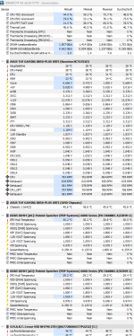

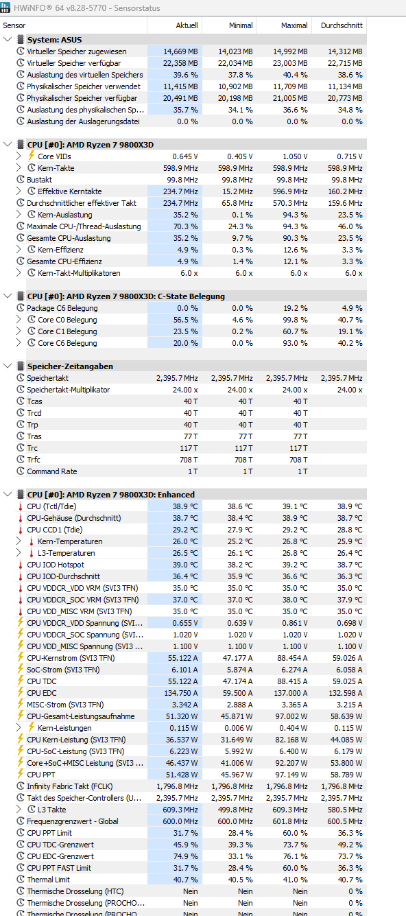

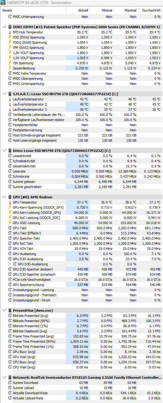

xxMuahdibxx schrieb:

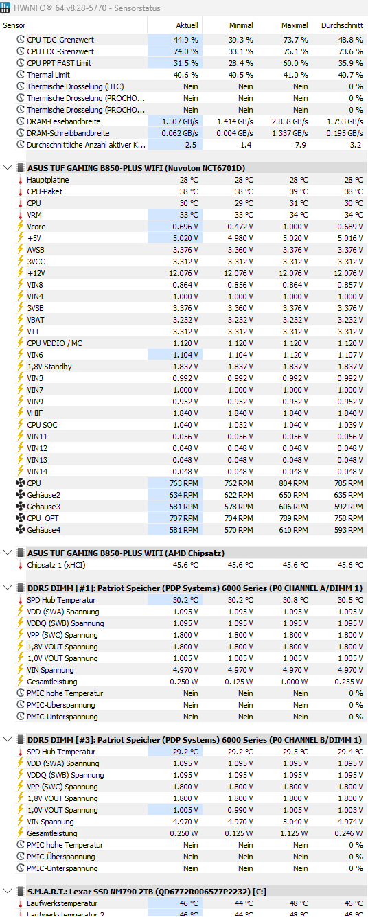

Mal die Sensoren Übersicht von hwinfo64..
Dort wo CPU Taktraten stehen.. und min max werte und dann stehen auch die Temperaturen in der Nähe..
Dann einmal prime95 starten für eine Minute und die Werte Posten..
Aktuell läuft die CPU auf 600 MHz wohl nur aber ohne Last wäre es ok.

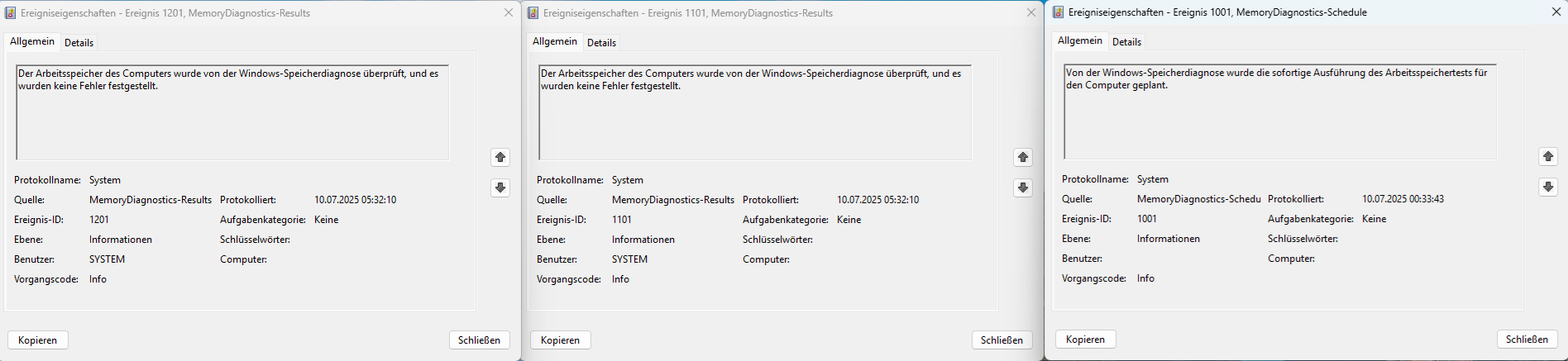

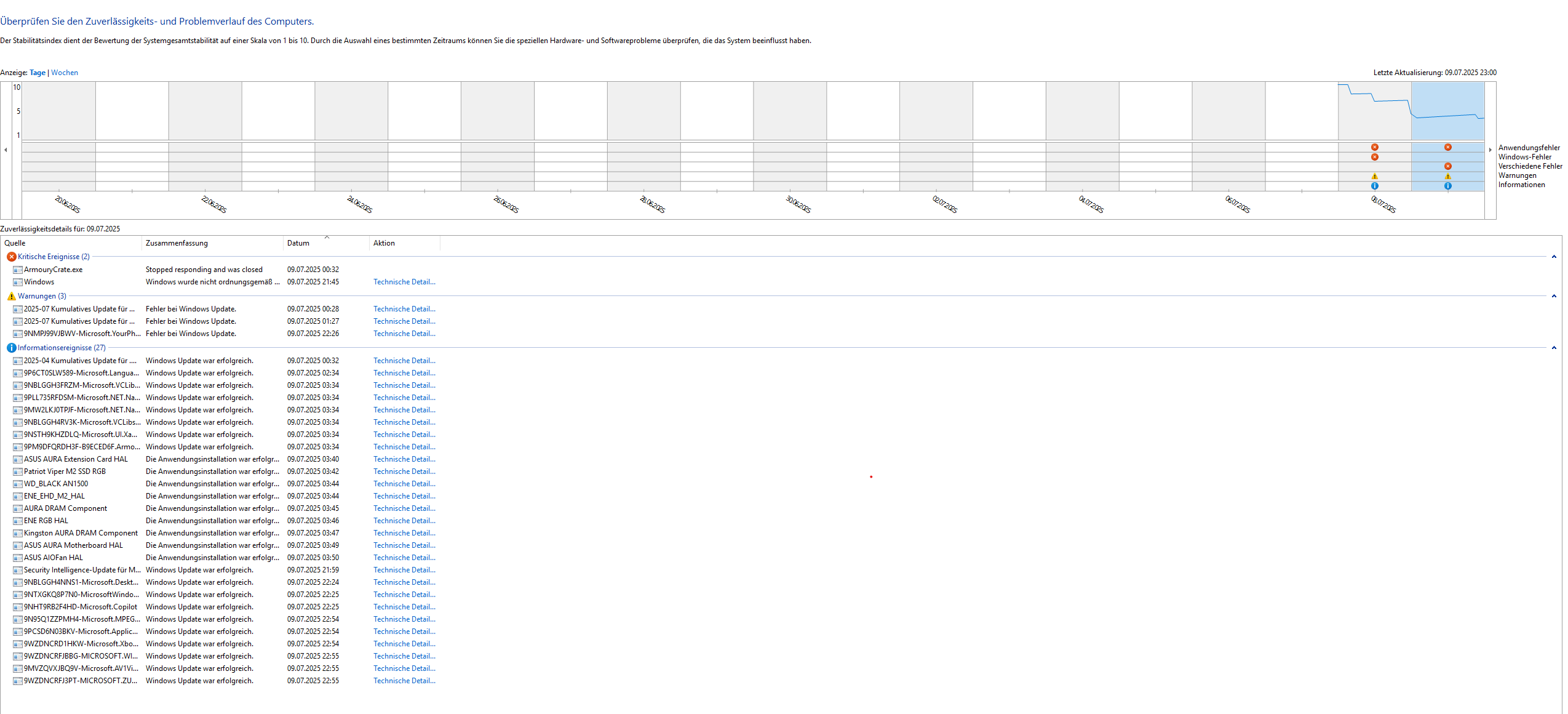

Poste doch mal den Windows Zuverlässigkeitsverlauf mit Druck-Taste und STRG+V hier rein. Ansonsten würde ich mal mit dem RAM anfangen, was sagt die Windows Speicherdiagnose?
Gibt es eine Option das für eine Minute laufen zu lassen oder soll ich einfach den allgemeinen Test starten und 1 Minute laufen lassen?

Ok Coretemp zeigt scheinbar Grüze an, bitte nicht mehr verwenden. → HWiNFO/Sensoren verwenden.
Im Taskmanager im Reiter Leistung/CPU rechter Mausklick und dann auf Graphen ändern in → Logische Prozessoren. So sieht man, falls einzelne CPU-Kerne aus- oder überlastet sind.
Energiesparplan Ausbalanciert passt. 600 MHz im Idle könnten normal sein. Das sehen wir wenn Prime95 läuft.
Prime95 nicht genau, sondern mindestens 1 Minute, ich würde eher sagen mindestens 5-10 Minuten laufen lassen um den PC auf Temperatur zu bekommen und kurz vor Ende einen HWiNFO Screenshot der CPU Takt- und Temperaturwerte posten.

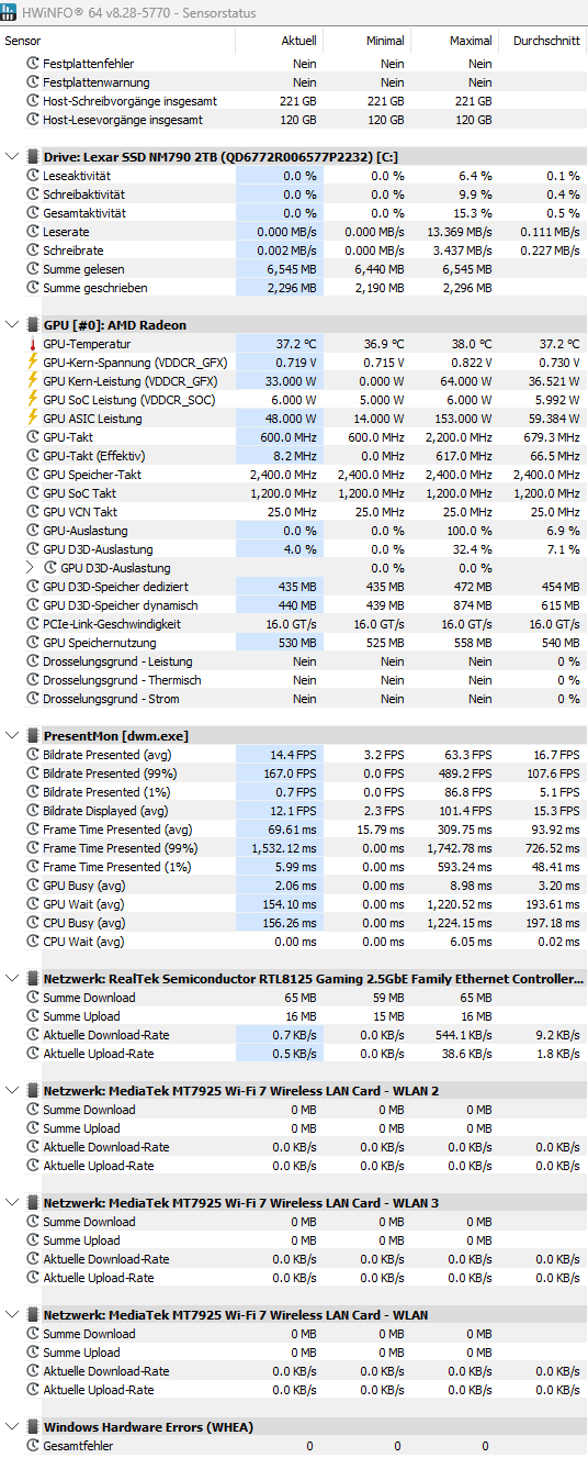

Du hast die GTX 1080 ausgebaut und nutzt aktuell die iGPU der CPU und Du "glaubst keinen Unterschied zu vorher festzustellen"???
Wie meinst Du das? Im Startpost beschreibst Du den PC als faktisch unbenutzbar langsam!?! Hat sich daran nichts geändert?

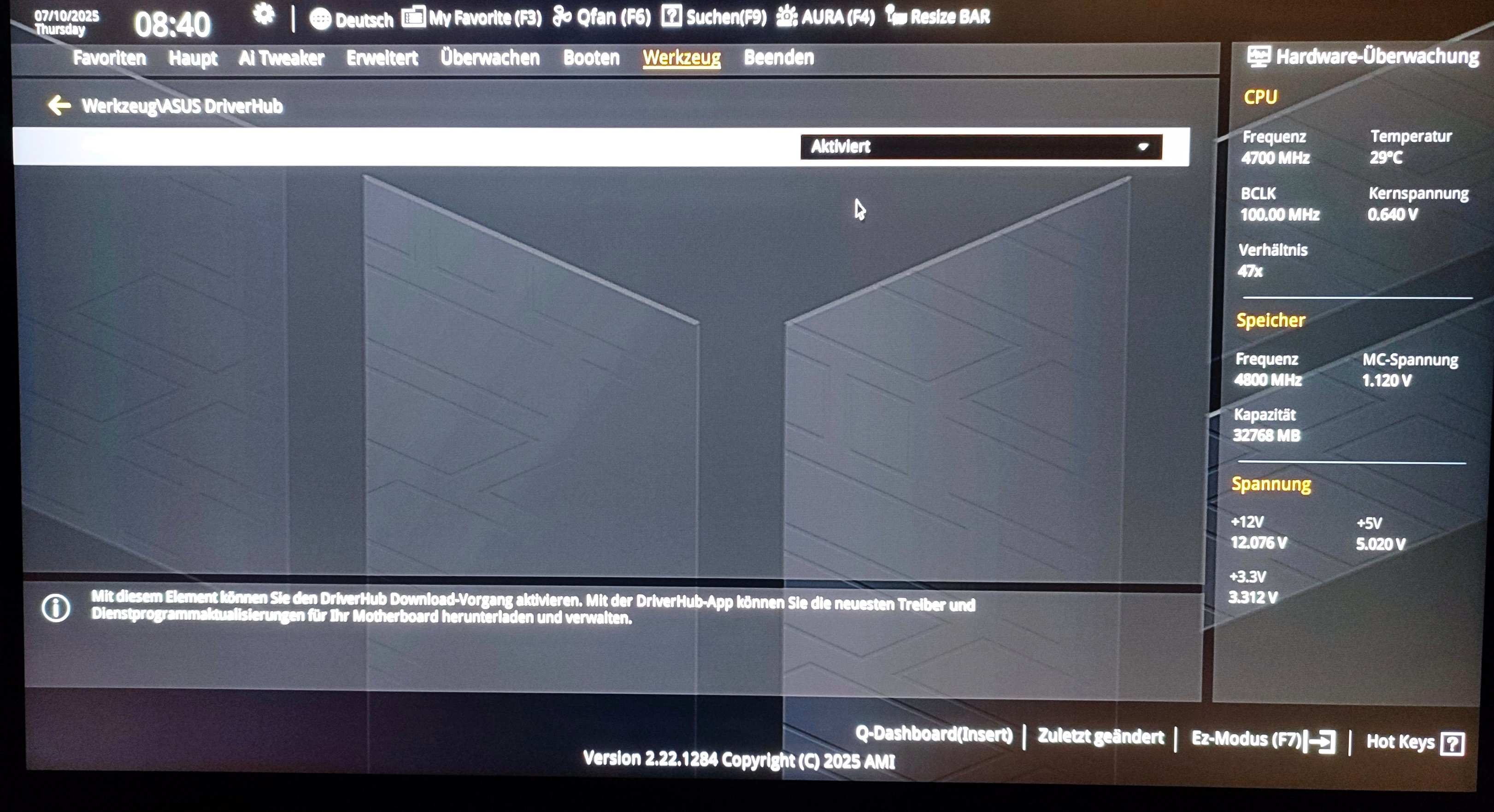

Die ganze Asus-Software (Armoury Crate) ist Müll und verursacht gerne Probleme. Deinstallieren lässt sich diese leider auch nicht richtig. Um das loszuwerden muss man Windows neuinstallieren und vorher im Bios eine Option abschalten, damit sich der Käse nicht automatischer wieder von alleine installiert.
[Laut AI] Einschalten → mit Enter oder F2 ins Bios → F7 für Advanced Mode → Reiter Tool → die Option "Download & Install Armoury Crate app" auf Disabled setzen
Edit: Auf der Asus Support Seite gibt es sogar ein eigenständiges Tool um diese Plage zu entfernen. wtf.
Falls Du das WiFi nicht brauchst (da über LAN verbunden), kannst Du das ebenfalls gleich auf Disabled setzen im Bios.

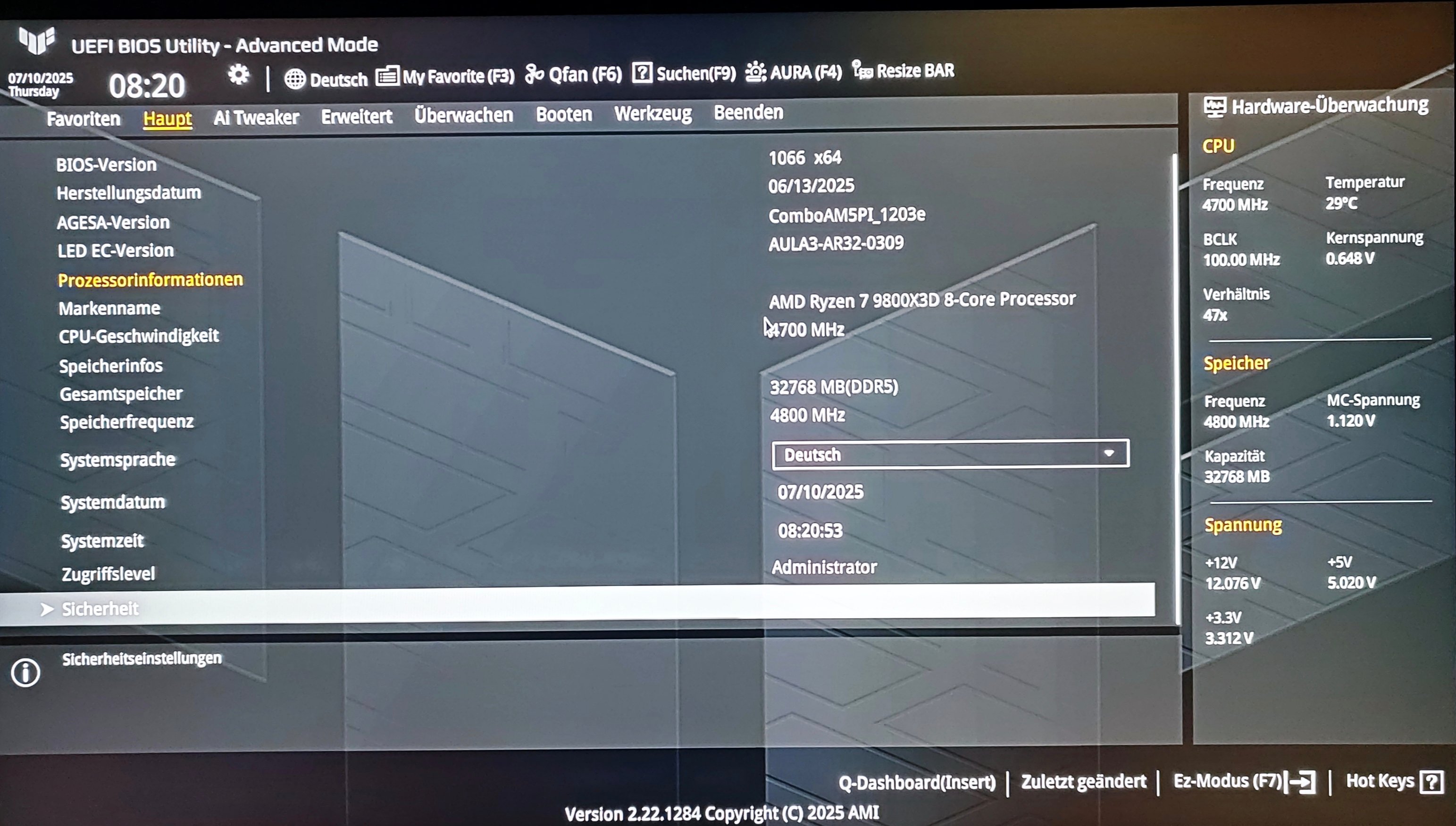

Btw: Ist das überhaupt normal, dass Ryzen 9000 bis 600MHz runtertaktet? Was aus dem Race-to-Idle Prinzip geworden? Zumindest meine Zen3 CPU taktet nur bis 3.6GHz im Idle runter.
MORPEUS schrieb:
Einschalten → Enter oder F2 → F7 Advanced Mode → Reiter Tool → die Option "Download & Install Armoury Crate app" auf Disabled setzen
Hab weiter oben ein Screenshot von Hwinfo
Ne leider noch immer keine Veränderung. Die Fenster und Programme öffnen sich nach wie vor mit Verzögerungen. Die Ordnerfenster werden manchmal schrittweise angezeigt, also erst der Rahmen des Fensters bevor der Inhalt angezeigt wird. Das getippte wird häufig auch mit einer Verzögerung von 1-2 Sekunden angezeigt.

Ja müsste die richtige Option im Bios sein. Bitte deaktivieren.
Aktuell habe ich 4 Vermutungen (in der Reihenfolge) woran es liegen könnte.
  • CPU taktet zu niedrig. 600 MHz im Idle erscheint mir zu niedrig. Auf Screenshots anderer sehe ich meist irgendwas um 2350 MHz. Wenn er da nicht hochtaktet ruckelt freilich alles. Vermutlich Windows-Problem.

Wenn er bei 95 Prozent CPU last bei 600 MHz dümpelt liegt es wohl daran ..
Sind ja die max werte aus hwinfo64..
Und das bitte auch machen.

Edit: ok, hmmm im Bios scheint der Takt richtig ausgelesen zu werden.
