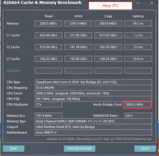

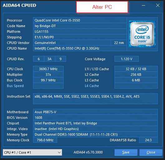

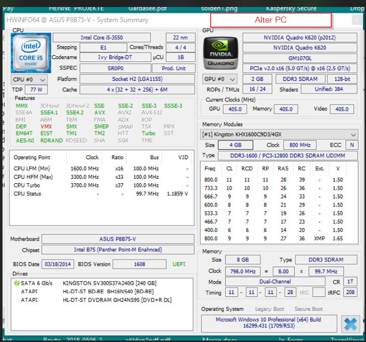

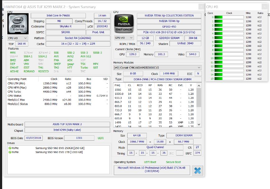

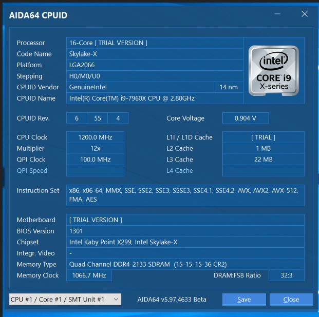

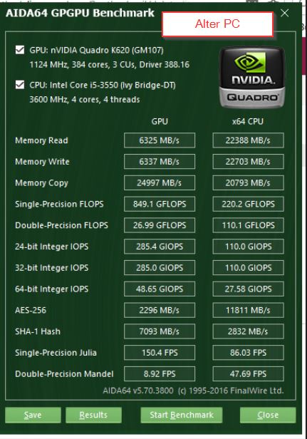

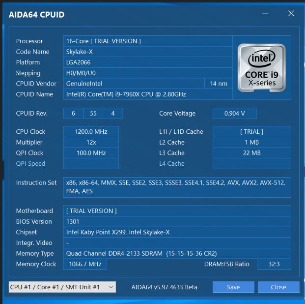

ich habe einen Computer wie folgt gekauft:
Aufrüst-PC
Intel Core i9-7960X
MB Sockel 2066 - ASUS TUF X299 Mark 2
NVIDIA Titan XP - 12 GB RAM
64 GB RAM
HD 1 = Aufrüstung auf Boot M.2 PCIe SSD 250 GB Samsung 960 EVO
SPM SSD M.2 PCIe 3.0 - 250 GB Samsung 960 EVO
3200MB/s (lesen) • 1500MB/s (schreiben)
HD 2 = Aufrüstung auf Boot M.2 PCIe SSD 1000 GB Samsung 960 Evo
SPM SSD M.2 PCIe - 1 TB Samsung 960 EVO
3200MB/s (lesen) • 1900MB/s (schreiben)
Windows 10 Pro 64
Microsoft® Office® Home and Business 2016

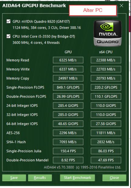

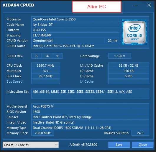

Dieser soll einen 6 Jahre alten PC ablösen und für eine CAD Anwendung verwendet werden.
Leider ist der neue PC langsamer als der alte obwohl bei der Konfiguration auf hochwertige Komponenten geachtet wurde.
Als erstes dachte ich an ein Problem bei der Installation des Betriebssystem, weshalb dieser PC nun schon dreimal komplett neu installiert wurde. Das Problem tritt nicht nur bei der CAD Anwendung auf, sondern ist auch unter MS Office und anderen Anwendungen langsam.
Gibt es vielleicht noch was im BIOS des ASUS TUF X299 Mark 2 Mainboards einzustellen?
Oder hat vielleicht doch der Prozessor einen Maken!
Welche Benchmark Test liefert zuverlässige Messdaten um die zwei PC's zu vergleichen?
Danke für eure Hilfe!

Wie äussert sich denn das Langsam sein?
Wie wird die CPU gekühlt? Was sagen die Temperaturen?
Mit was kühlst du das Monster überhaupt?
Und was für ein Netzteil ist verbaut? Zeig mal ein paar Auszüge aus deinem Hardware Monitor Tool deiner Wahl :)

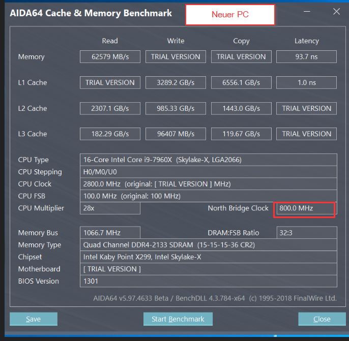

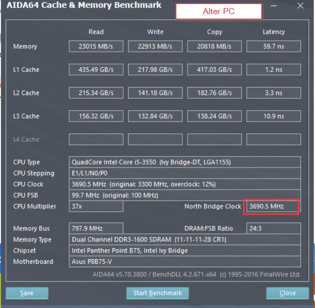

Spass beiseite. Du solltest mal die Temperaturen auslesen und auch Prozessorbenchmarks sowie RAM Benchmarks laufen lassen. Zum Vergleichen der einzelnen Komponenten mit anderen Komponenten sollte man eher synthetische Benchmarks nehmen. Ich würde mit SiSoft Sandra anfangen. Da kann man die Kompoenten einzeln testen und auch mit vielen anderen Konfigurationen vergleichen.
Netzteil halte ich für unsinn, weil sonst einfrieren an der Tagesordnung wäre.
ihm fehlt ja nur die geschwindigkeit, nur die von der CPU und das sind fast immer temperatur probleme.
also entweder kühler falsch montiert, lüfter vergessen anzuschließen, keine wärmeleitpaste aufgetragen ... ist halt Sommer, da gibts schnell mal ne klatsche und dann wird der rechner falsch montiert. ^^

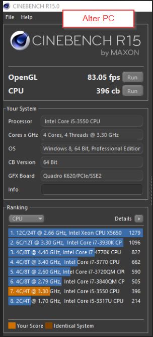

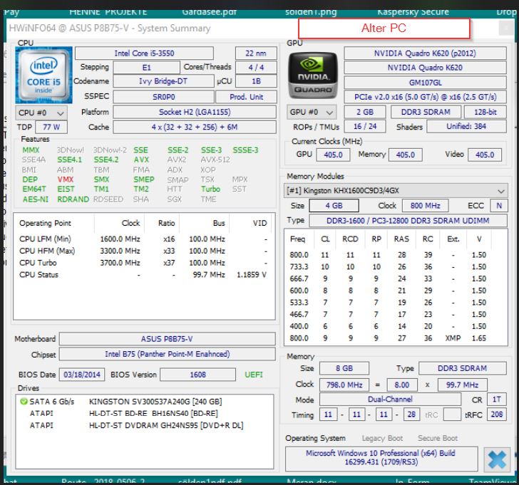

Ist die Cad Software vielleicht eine Single Core Anwendung? Schau dir mal die CPU Auslastung an!

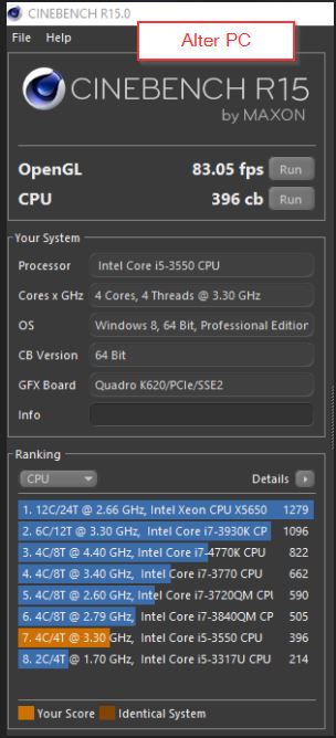

Was war denn die alte CPU?
Egal was es war, wenn sie 6 Jahre alt ist, sollte sie auch in single core Anwendungen langsamer sein.
Aber tendenziell kann trotzdem nebulus Vermutung stimmen und deine Software nutzt die vielen Kerne gar nicht, wird aber durch die neue Mesh Komunikation gebremst.
Dann könnte auch der Ram langsam laufen, obwohl selbst DDR4 2133 CL15 noch besser wäre als das was man vor 6 Jahren kaufen konnte.
Wenn es generell langsamer ist, würde ich jedoch auch auf temperaturprobleme schließen, eventuell überhitzt die CPU oder die Spannungswandler.

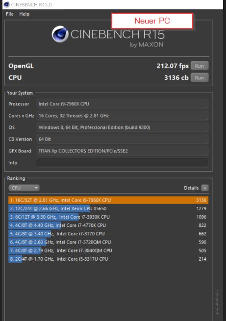

Gucke erstmal mit Cinebench R15 usw, ob die Rohleistung stimmt.
Was für ein CAD-Programm ? Eventuell hattest Du im alten Rechner eine Nvidia Quadro, die ist in CAD-Beschleunigungsvorgängen jeder Nichtquadro weit überlegen, auch wenn sie eigentlich eine schwächere Rohleistung hat..

Auszug Bestellung:
leistungsstarke Wasserkühlung Gamer Storm Captain von Deepcool, 360mm Wärmetauscher mit 3x 120mm Lüftern
Temperaturen noch nicht überprüft!
Man hat selbst bei Word das Gefühl das man einschläft!
Ohje diese Grafikkarte war im alten PC
Und nochmal: Userbenchmark und du weist für jede Komponente wie sie im Vergleich zu baugleichen Komponenten läuft.

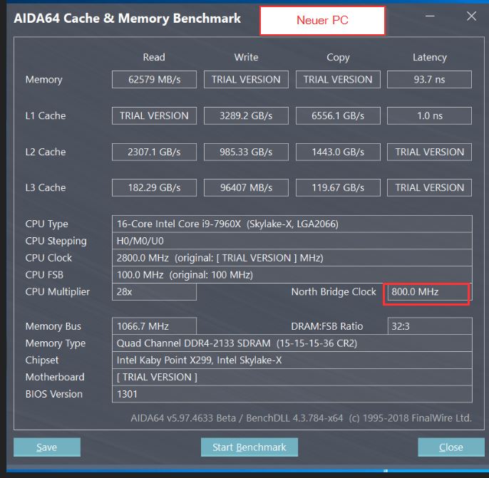

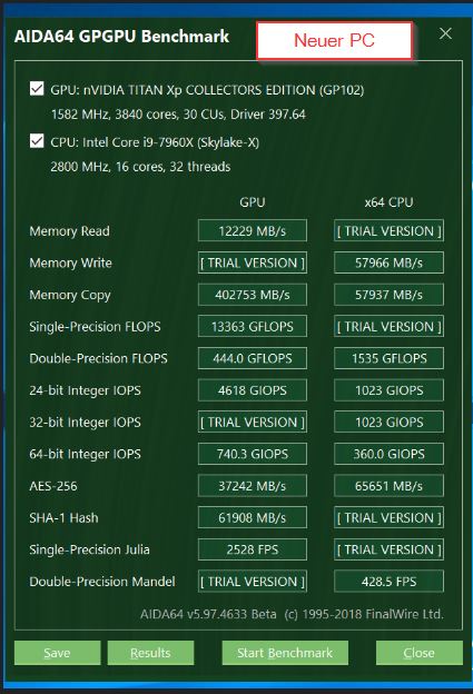

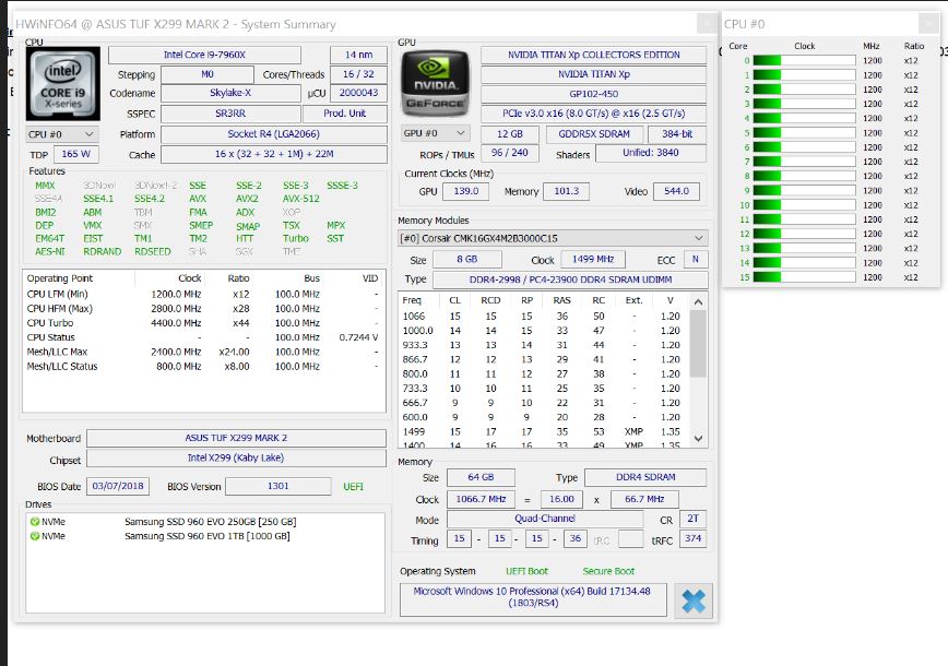

Welche Treiber exakt sind drauf? Welche BIOS-Version? Welche Wasserkühlung genau ist verbaut?
Und poste bitte wie drum gebeten mit diversen Tools Screenshots, damit andere dein Problem nachvollziehen können.
Bitte mach einen Userbenchmark run oder les dir die Temps aus. Irgendwas stimmt da definitiv nicht.

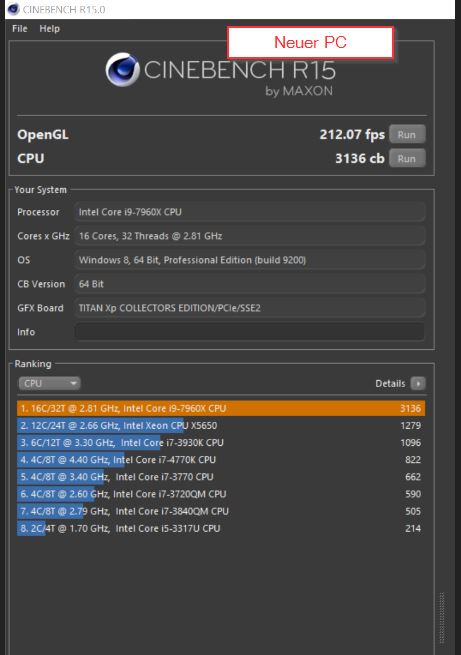

kannst du vllt mal ein Bild vom Taskmanager/Leistung Tab machen während dein CAD lädt / läuft?
Nach dem Cinebench scheint ja alles in Ordnung!
Traurig aber wahr, mit der alten Grafikkarte läuft die CAD Software um einiges flüssiger!
