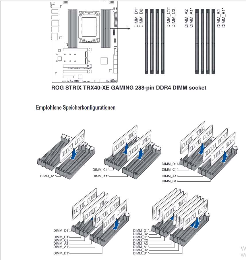

Leider tut sich auch mit dem neuen Netzteil (das beQuiet) nichts.
Ausprobiert:
  • nur CPU und 1 RAM-Riegel
  • CPU, 1 RAM-Riegel und Grafikkarte
  • CPU testweise nochmal aus und wieder eingebaut
RAM habe ich in A1 und A2 getestet und mit 2 verschiedenen RAM-Riegeln.
Und ja, ich habe mich an die Vorgaben für die Verkabelung gehalten ;) Beide 8Pin-CPU Konnektoren angeschlossen und die Graka jeweils einmal an PCIE1 und PCIE3.
Scheint wohl das Mobo zu sein :(
Das Neue kommt dann morgen... hoffe es bringt was.
