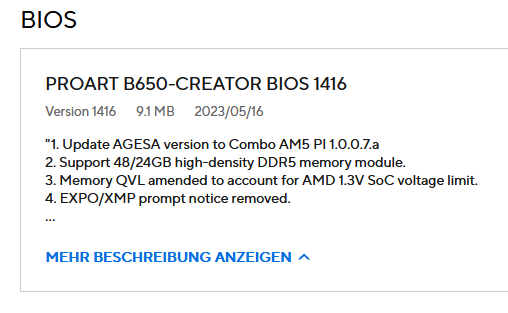

Wechhe schrieb:
Asus B650 Creator ProArt
Dein Bios ist aktuell, auf 1416?
Reaktionen: Wechhe
BIOS gerade auf die aktuelle Version 1416 gebracht. Keine Änderungen
