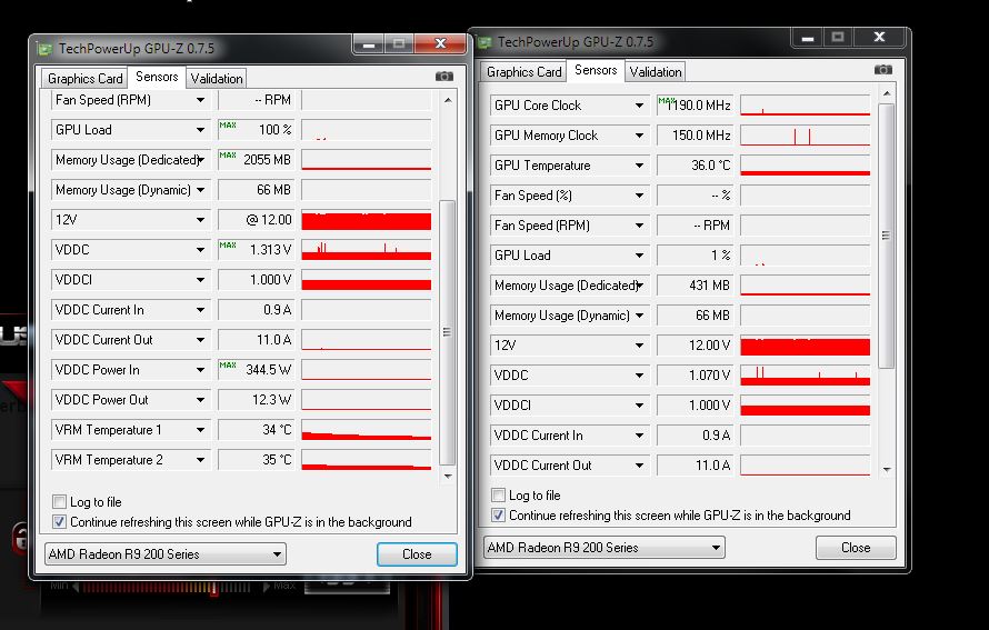

also ich habe gerade mal mit max.OC +Spannung offen gemessen.:freak::evillol: GPUz ließt relativ genau aus,habe das schon mal bei meiner alten 7970 Lighning wo man Spannungsprüfer dranhängen kann verglichen! Sicher läuft kaum eine 290 mit 1200Mhz /1,31V auf Dauer gleich Recht kein CF aber den Verbrauch kann man fürs NT heranziehen und damit etwas Puffer das dieses bei 80-90% liegt. Über 90 ist bei keinem wirklich gut außer bei irgend pLATIN Premium-Modellen vielleicht.
750W eher noch etwas höher:-)
