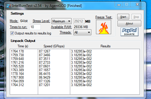

Lade dir mal ibt runter (intel burn test ) das ist ein kleine Programm ähnlich prime95 aber geht schneller und zeigt auch schneller versagen deinen cpus und ram , gk musst du anderes testen oder du hast glück und es liegt schon am cpu und ram .
Auch würde ich den vcore , und vdimm auf Manuel stellen und mal ein weniger mehr power drauf geben als was der Hersteller an gibt .
Vielleicht auch den speicher nicht auf volle Taktpower laufen lassen , einfach eine Taktstufe runter.

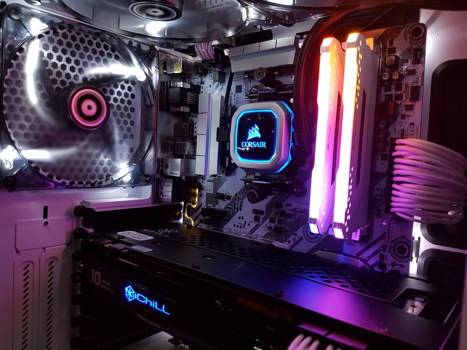

Das werde ich mal testen - wäre aber schon ein Brett, wenn es daran läge... weil das Case ist wirklich sehr gut belüftet - siehe Fotos

PS: Bitte nicht über das PCIe Stromkabel wundern - der Adapter zum vertikalen Einbau der Graka wird noch geliefert ;-)

wenn du testet erstmal auf die schnelle 1024 zuweisen und dann kannste mehr machen ,aber er powered schon bei 1024 ganz ordentlich.
Bei den Programm siehste auf 3 Arten wenn was nicht stimmt , 1. system steht / blue screen. 2. die Zahlen die er ausspuckt bei jeden test sind unterschiedlich , dann bricht das Programm selber ab . 3. oder es komm hinten ein + wie z.b 124648788-001 richtig , und bei einen/o. mehre 124648788+002 oder so dann bricht er nicht ab aber ich glaube es sollte alles gleich sein .
Ne kurzE Einführung in diesen Programm ich weiß nicht ob du es kennst.
