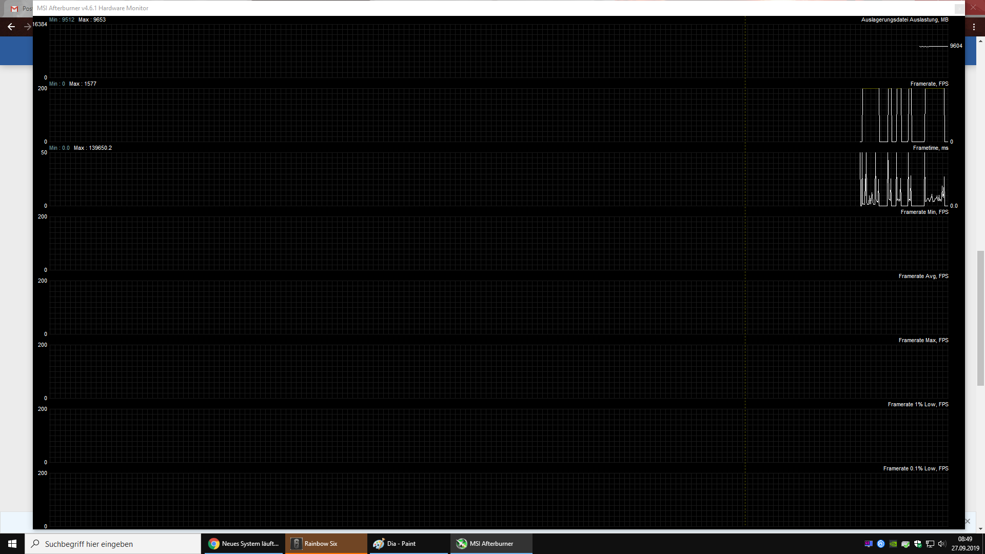

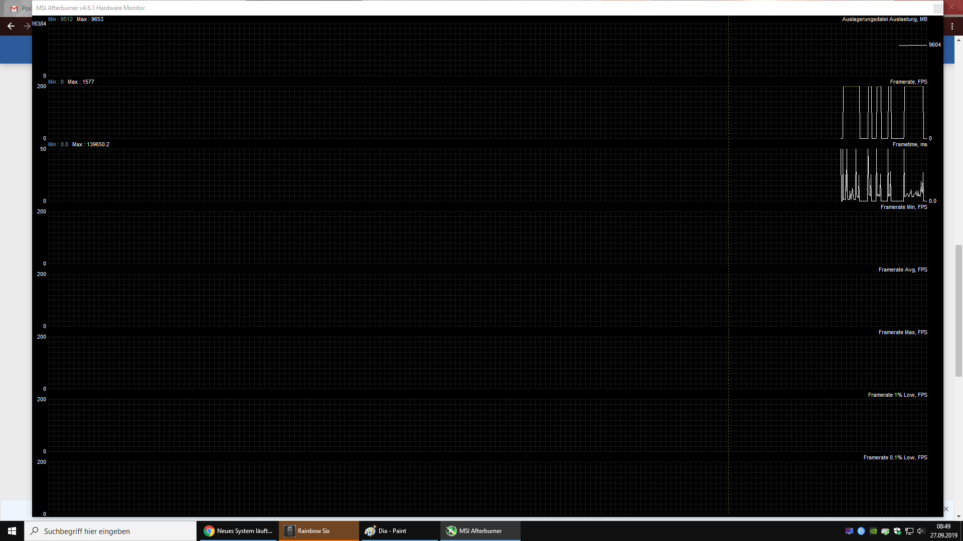

Scroll mal bitte in den Afterburnereinstellungen bei dem Monitoringoverlay ganz runter, überwache die Frametimes und zeige die statt Text als Graph/Diagramm an. Evtl. kann man daraus ja etwas ablesen oder zumindest das Ruckeln sehen.
825153
825157

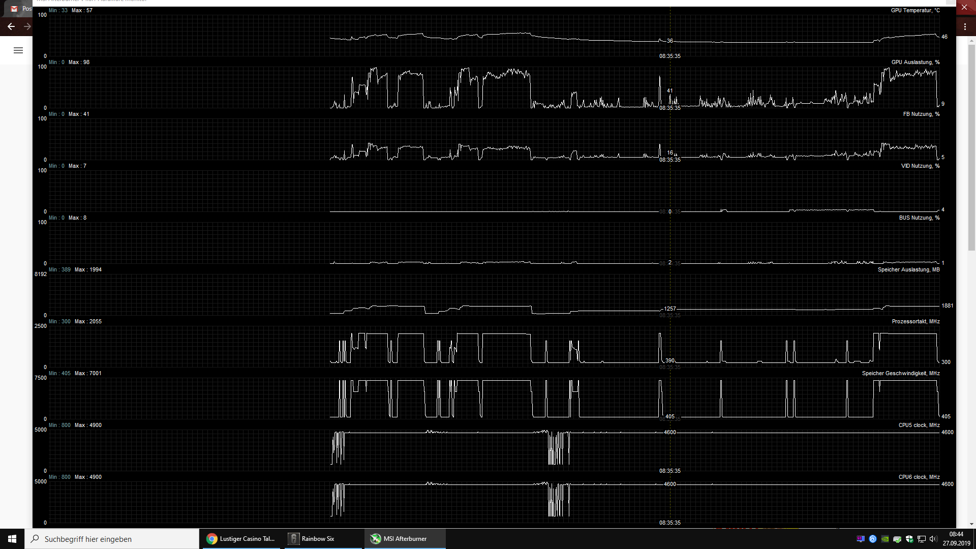

Bevor du jetzt ne Kurve im Afterburner malst, stellt das Powerlimit mal auf den minimalen Wert runter kurz. Was auch immer das ist. 50%? Nur um zu sehen, ob die Spikes dann auch da sind.
Ne, du limitierst nur den Strom, den die Karte bekommt. Gibt ab und zu Fälle, wo die Spannungsversorgung der Karte nen Hau hat und bei weniger Strom wird die weniger beansprucht. Wenn die Spikes dann weg sind, hättest du deine Antwort und die Karte wäre meines Erachtens hin. Wenn das nicht der Fall ist, dann fällt mir anhand der massiven Spikes jetzt aktuell leider auch nicht mehr ein als nochmal mit dem Taskmanager auf dem 2. Bildschirm oder im Fenstermodus zusehen, ob da irgendein Programm CPU-Aufmerksamkeit stiehlt.

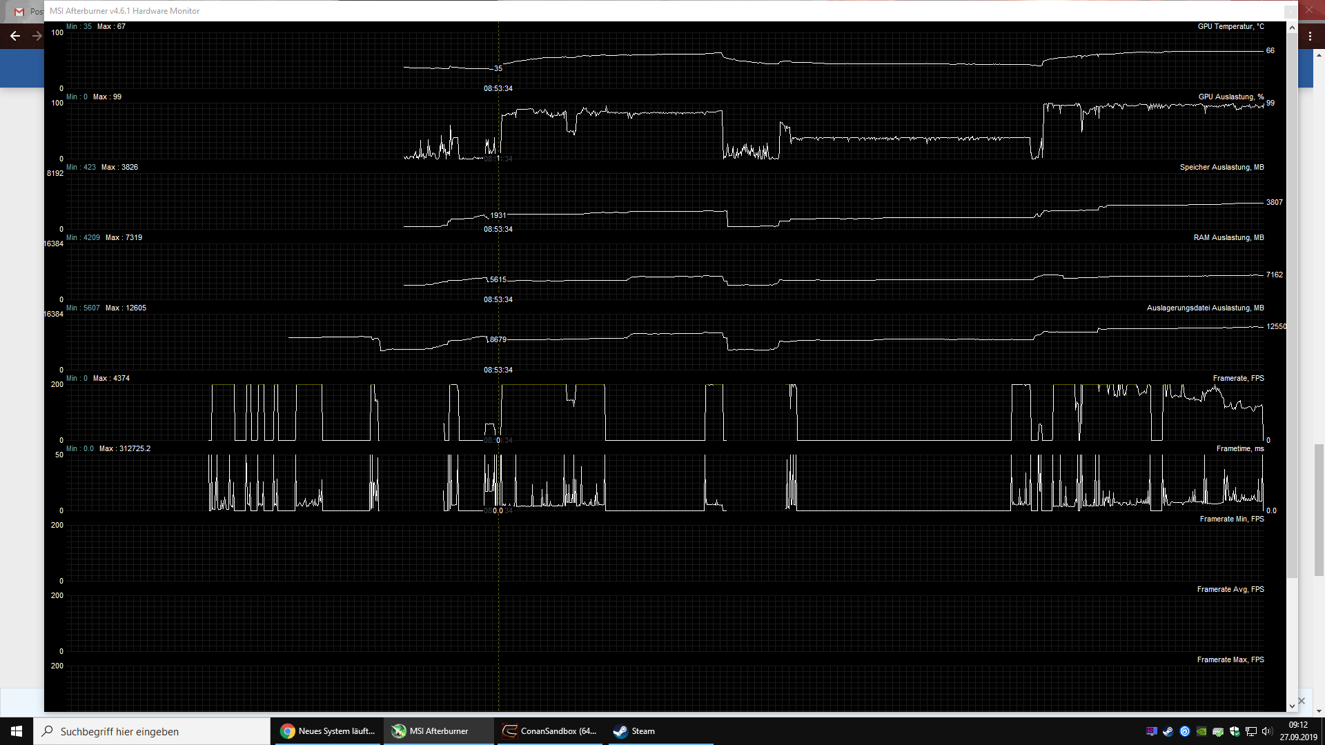

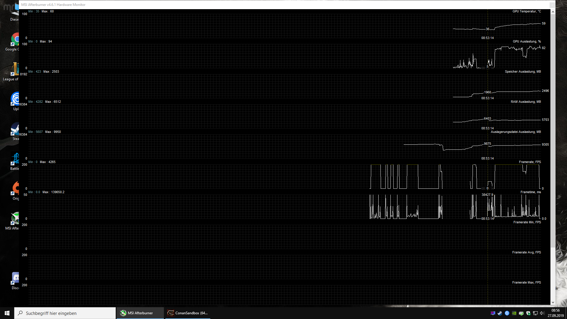

hier nochmal etwas länger
habs gemacht leider keine veränderung
825162

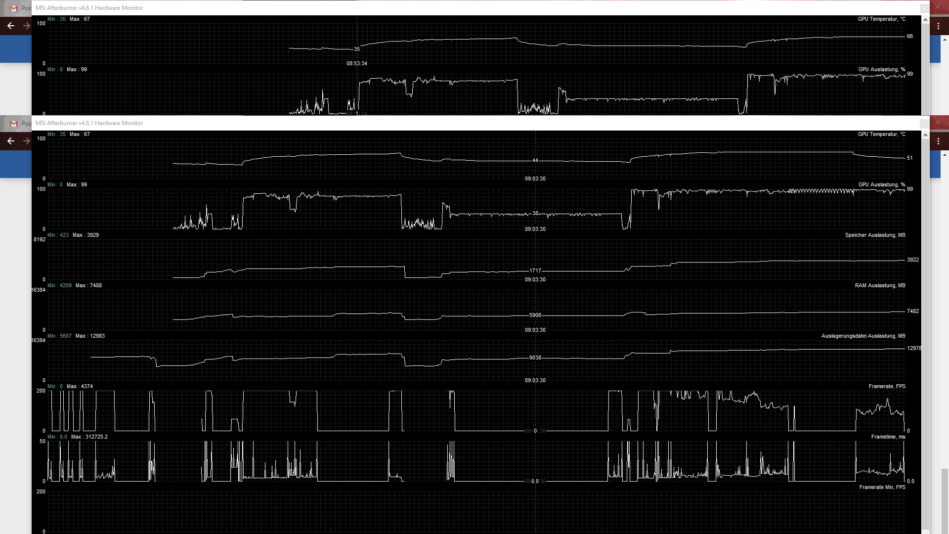

kanns nochmal länger laufen lassen wenns erwünscht ist

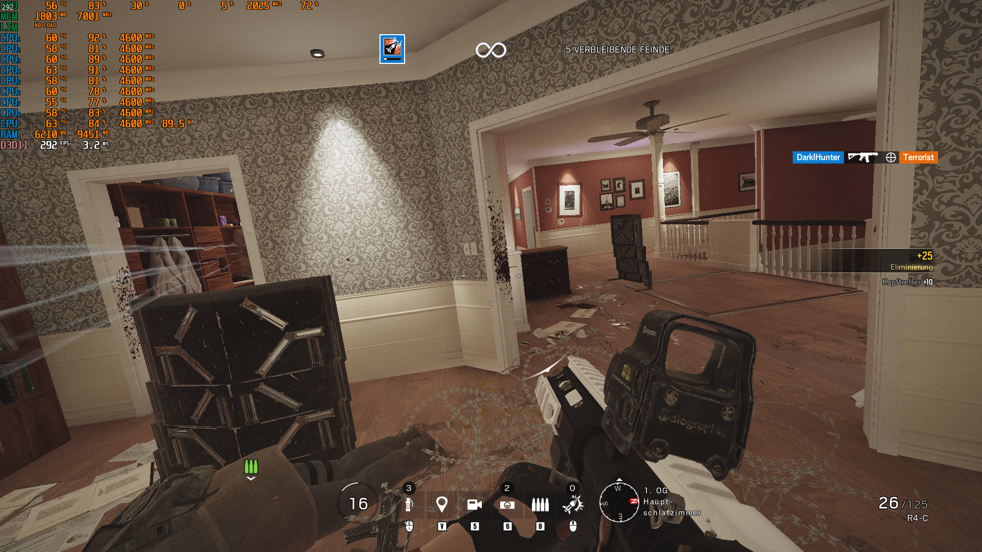

bei conan exiles ist die cpu auslastung nicht mal bei 50% siehe Screenshots bei R6 ist die cpu komplett ausgelastet siehe Screenshots aber großen unterschied macht das leider nicht da beide spiele gleich scheiße ruckeln

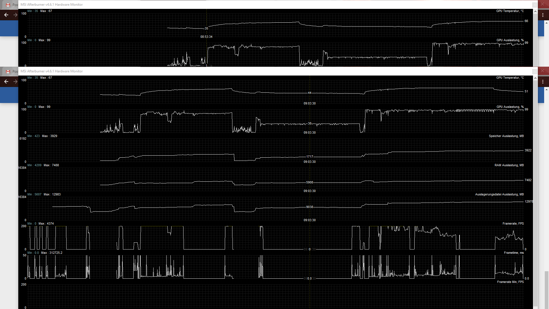

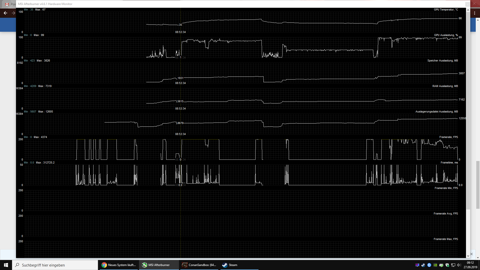

Was sagen denn die screenshots ist da alles ok mir sagen die werte nicht viel
die Screenshots sagen das die Grafikkarte immer mal wieder runtertaktet weil -> hier bitte die Lösung eintragen...
RAM ist wieviel Verbaut und genutzt ... die 9400 MB sind so komisch ...

Also wenn ich das richtig verstehe sind 13GB in der Auslagerungsdatei (welche bei dir eine sich mechanisch drehende HDD) ist. Das kann nur zu schlechten frames führen. Entweder musst du möglichst viele Programme beenden die im Hintergrund laufen beim spielen, damit die Auslagerungsdatei gar nicht erst benötigt wird, oder du kaufst eine SSD (oder mehr RAM).

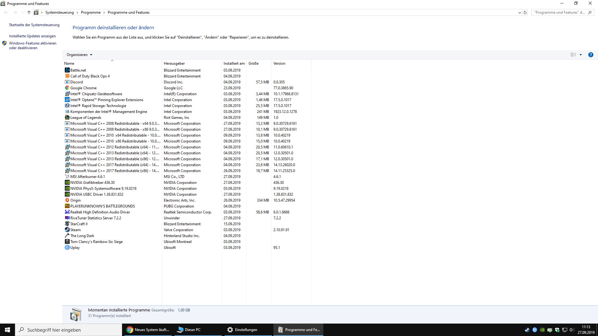

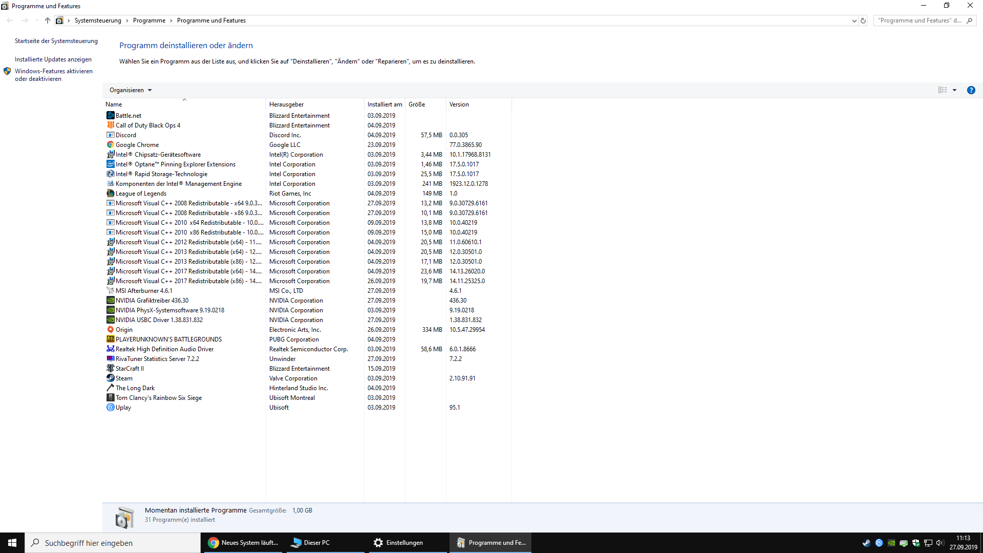

win 10 ist auf einer SSD die HDD wird nur als Speicherort für die Spiele verwendet aber an sich habe ich im hintergrund nichts offen was leistung verbraucht wenn ich zocke habe ich weder chrom noch irgendwelche apps offen ledeglich steam oder uplay oder eine andere plattform worauf ich meine spiele habe höchstens ist discord mal offen alles andere habe ich aus ich halte mein system an sich eh immer clean und installiere nie etwas was ich nicht unbedingt fürs gaming brauche im Foto sieht man das ich nicht viel installiert habe
und treiber und wichtige programme sind ebenfalls auf der SSD
Nur Spiele und Steam Origin Uplay Battle.net usw. liegen bzw. sind auf der HDD Installiert
