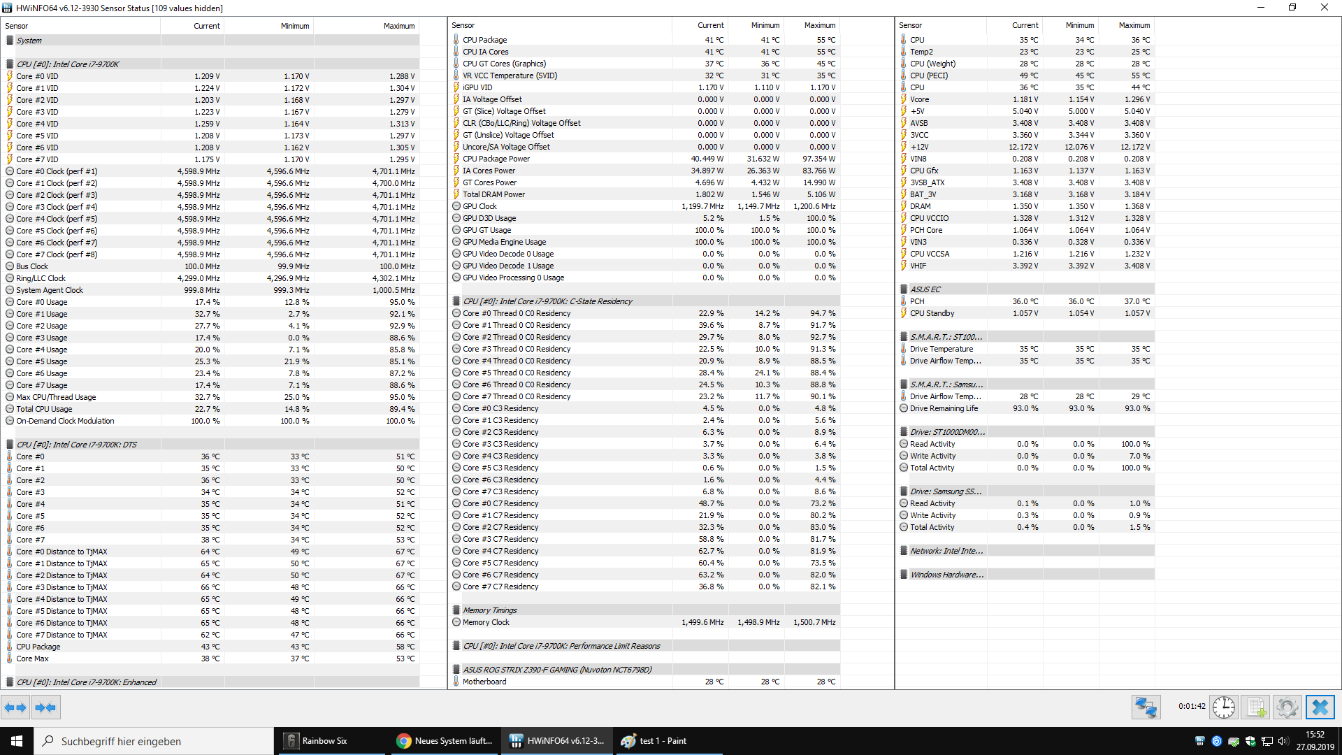

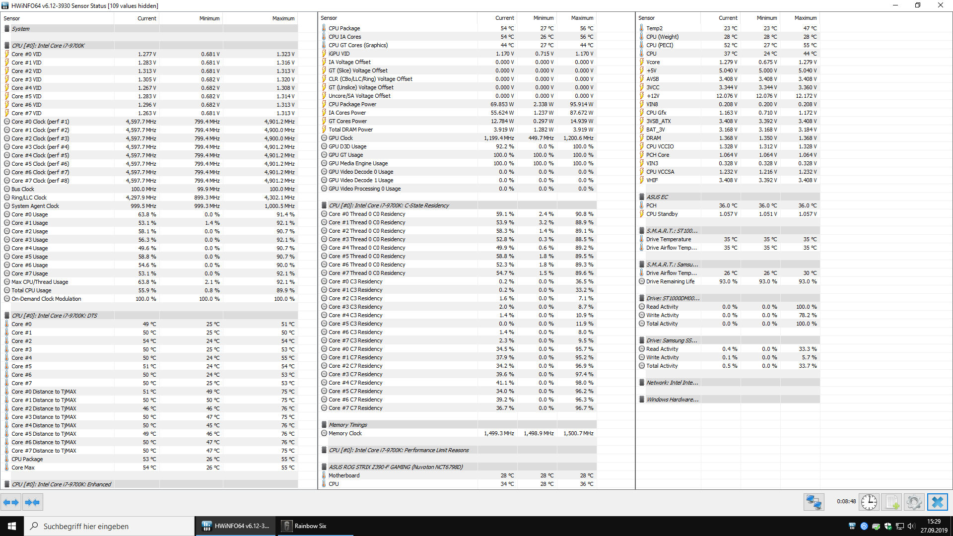

Absolut in Ordnung, ja hmmmm kannst du dir mal HWINFO runterladen und mal ein Spiel zocken für paar Minuten?
Danach uns mal einen Screenshot machen von den Durchschnitsswerten vom Vcore usw?
http://prntscr.com/pbrbjp
Geht auch so, es geht hier nur um die Werte und Temps von der CPU unter Last.

Ja achte mal drauf, ob die CPU generell unter Last den Standarttakt hält. Ich kenne es zB, dass man lag spikes bekommt, wenn die CPU zu wenig Vcore hat, was sich auf die CPU frametime auswirken kann und das obwohl du eine hohe FPS Anzahl im Spiel hast.

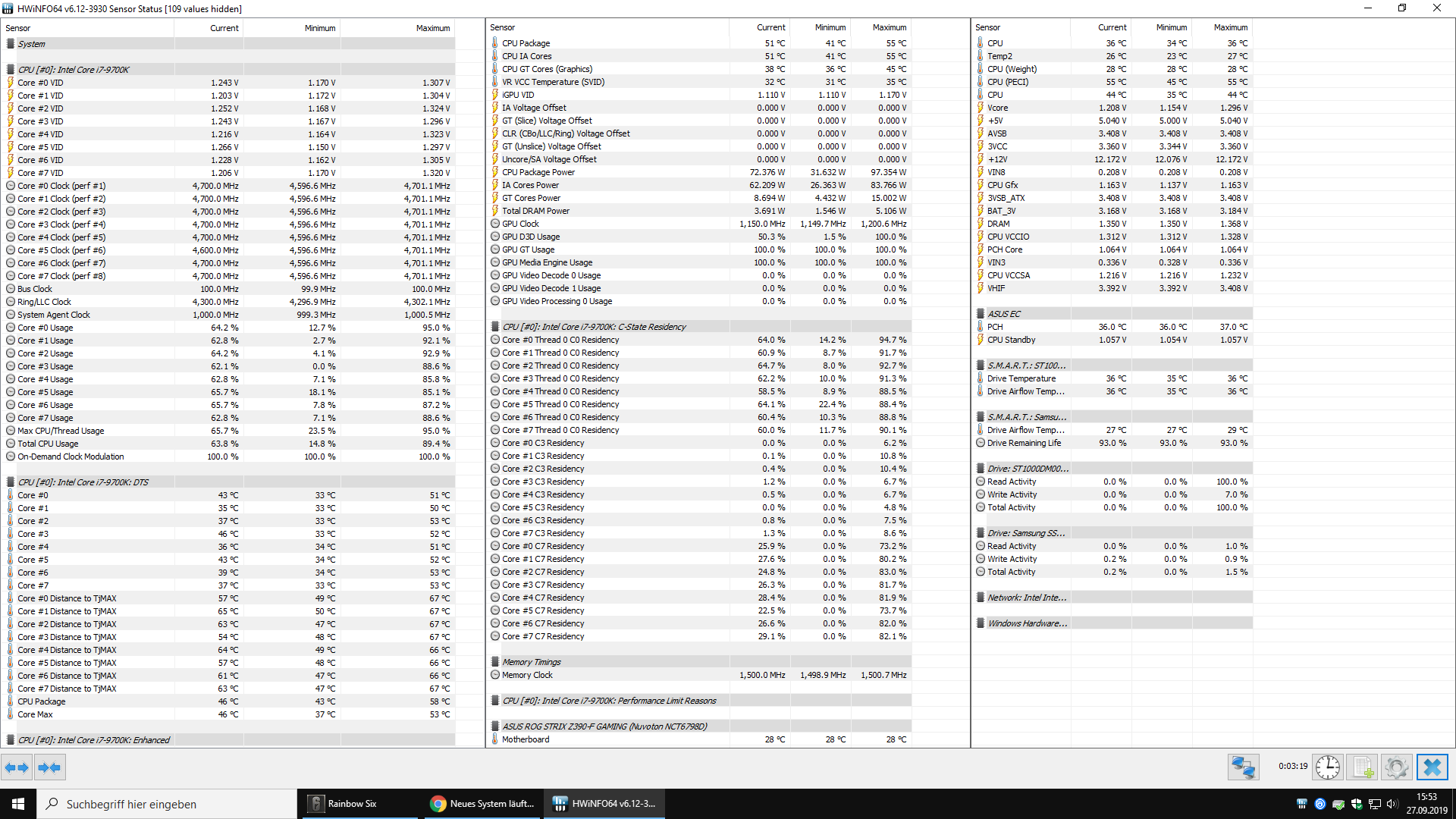

Hier Hoffe du kannst da was draus lesen hab den Benchmark einmal durchlaufen lasse hat ewig gedauert bis der mal angesprungen ist -.-

Okay, sieht gut aus 1.279 Volt max bei 4.9 Ghz. Weißt du wie man im Bios den Vcore erhöht?
Wenn ja, gib der CPU mal 0,035 Volt mehr und zocke dann mal ein Spiel, wenns immer noch ruckelt mit dem Mauszeiger, können wir das Problem mit der Spannung dadurch ausschließen.

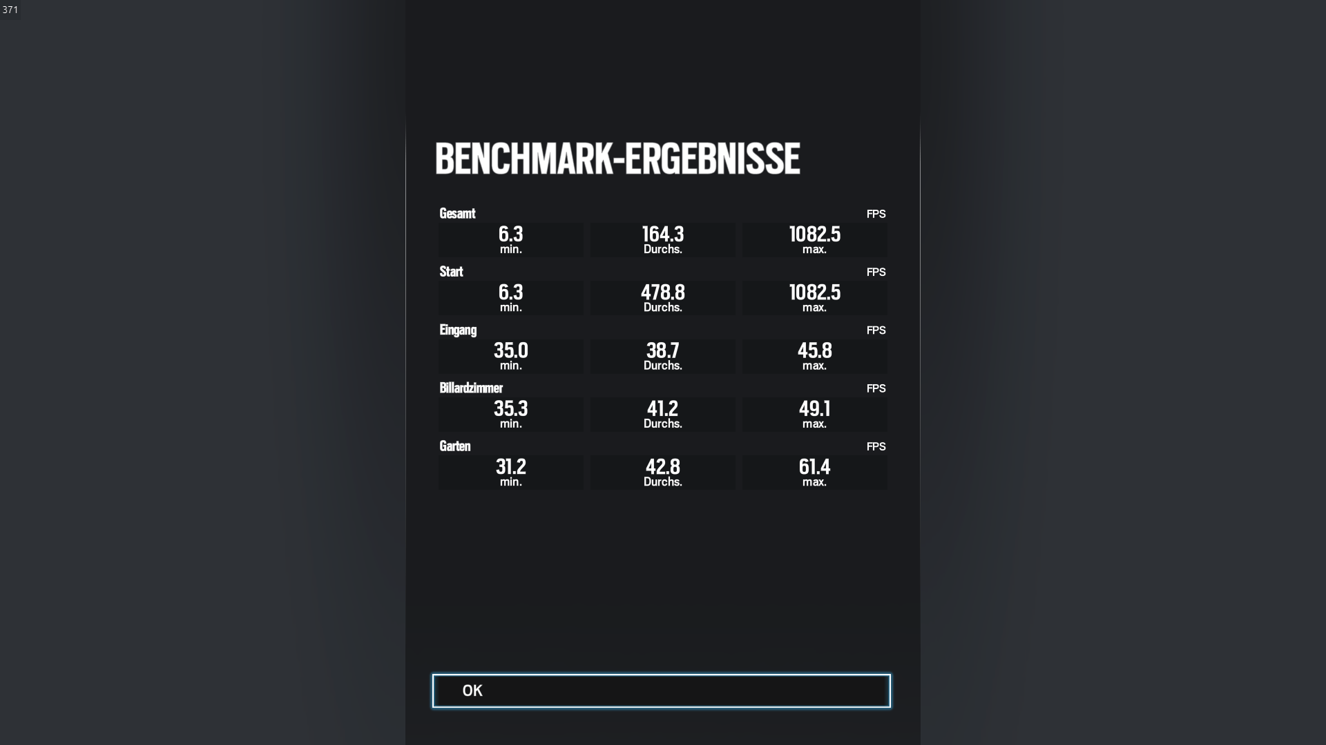

Hier noch das ergebniss des benchmarks falls du es brauchst

allerdings lief der benchmark nur etwa 30-40 sek weiss nicht ob das relevant ist

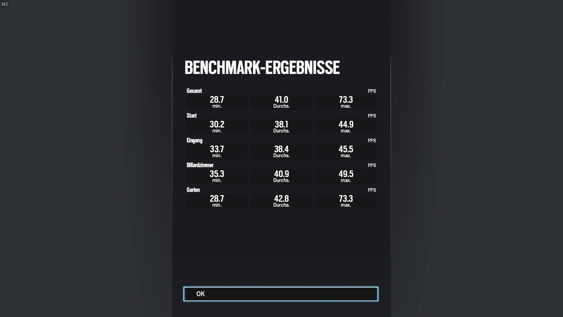

Was mich bei dem RB6 Test verwundert sind diese 6 FPS min und dafür dann Max FPS 1000 O.o.
Habe das Spiel leider nicht, sonst würde ich es mal bei mir testen, ob es normal ist.
Wenn du die Spannung (Vcore) hochgesetzt hast und den Benchmark noch einmal durchlaufen lässt, bitte nochmal HWINFO screen + RB6 benchmark als Vergleichsbild.
Habe leider keine Ahnung wie ich das mache und bevor ich hier gleich irgendwas kaputt mache ziehe ich eher ein umtausch vor anfragen an die supports sind bereits gestellt aber die werte stimme zu 100% sind die im Test stehen ich hatte maximal 40 und 15 niedrigste keine ahnung was er da liest aber ich kann das gern noch einmal machen

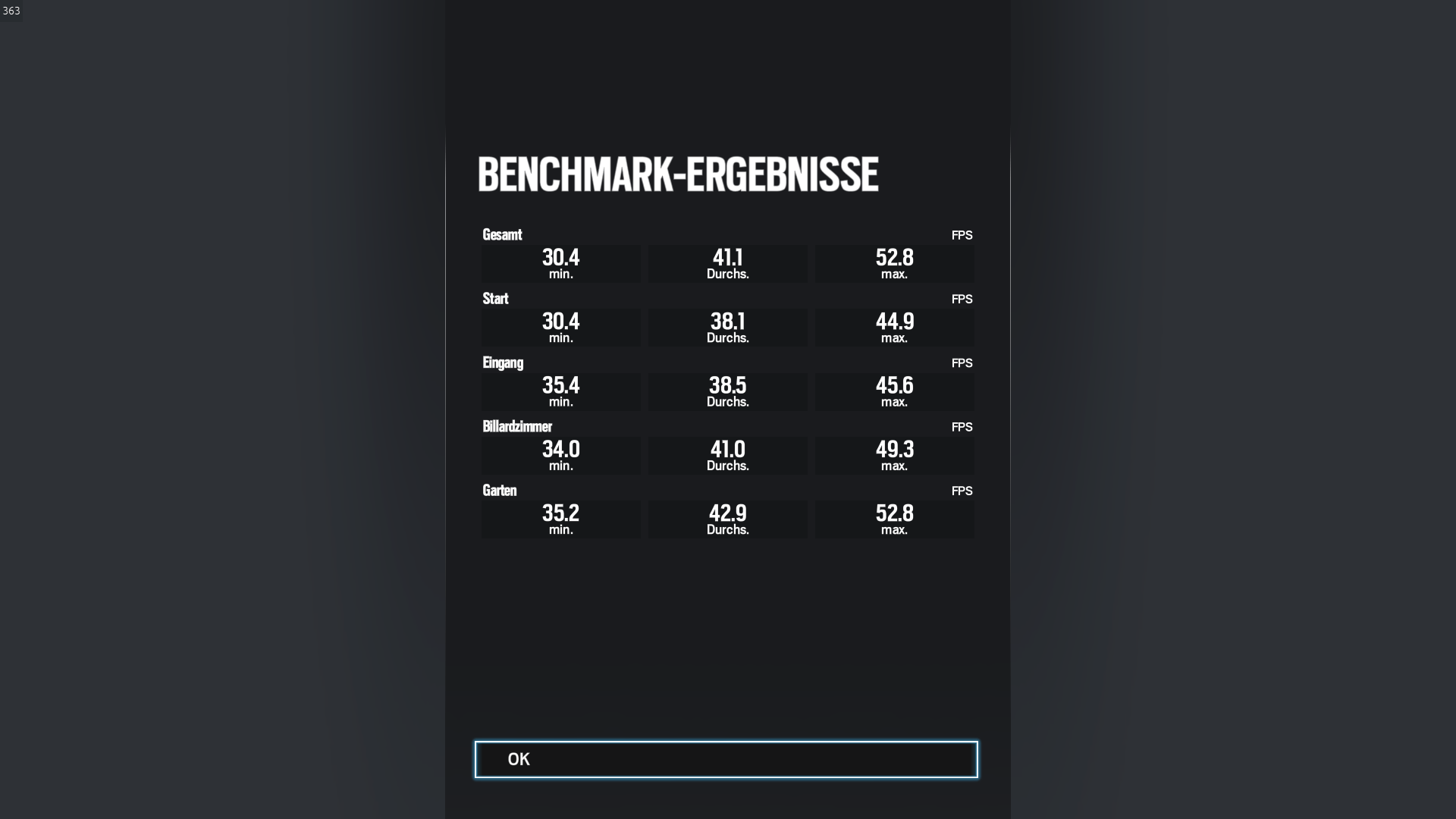

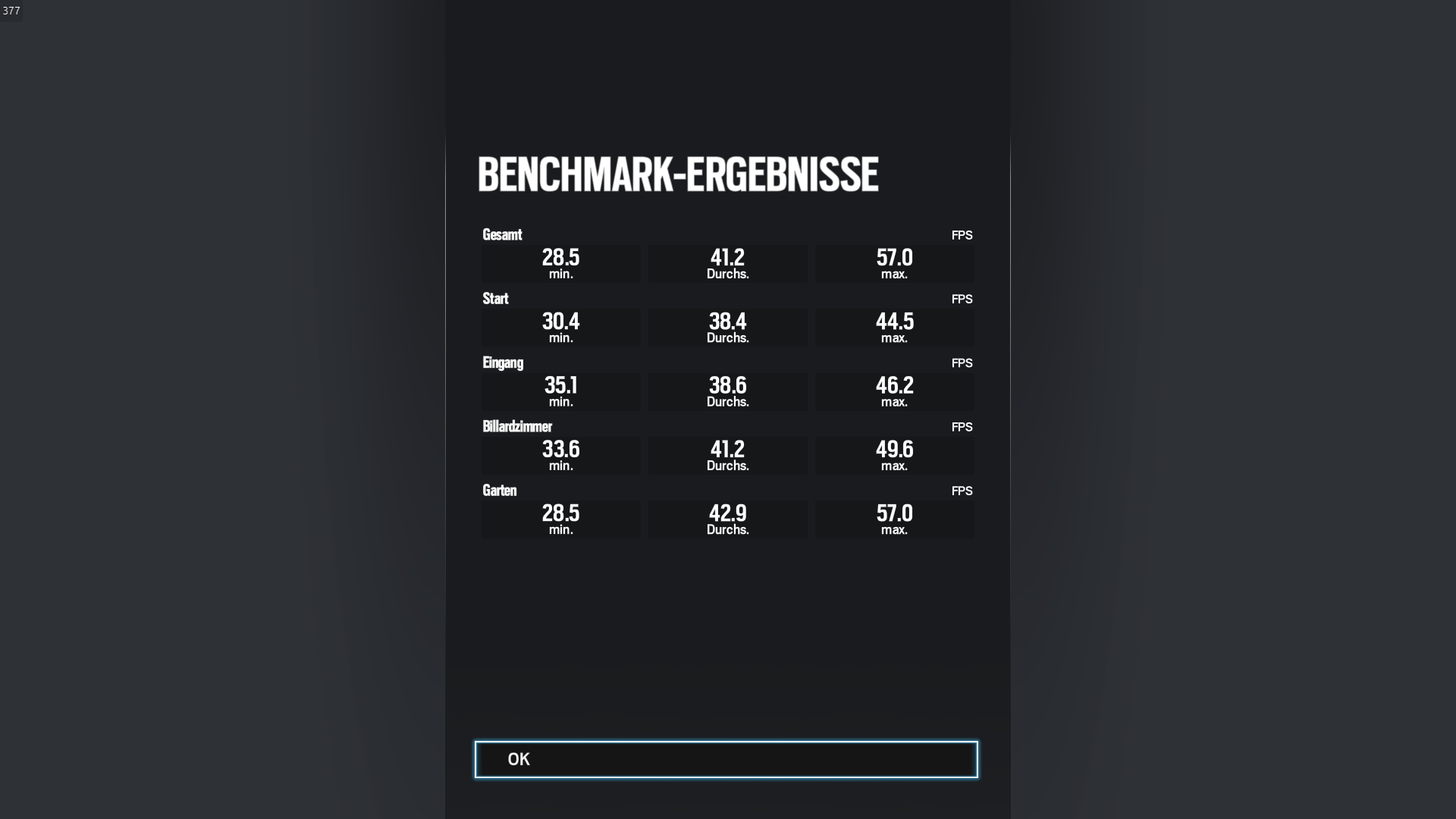

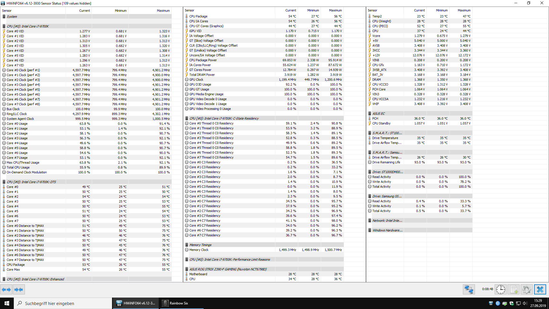

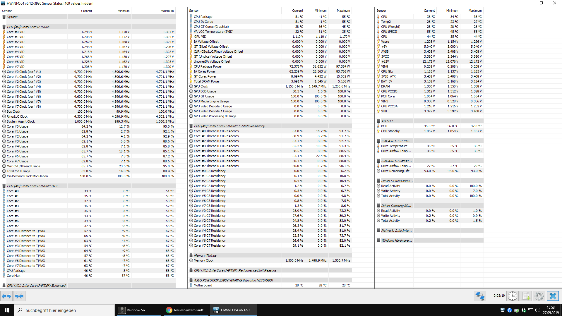

Hier nochmal Durchläufe

Oh das sieht doch besser aus von den Werten und der höheren Vcore Spannung auf 1.296 Max vorher war es 1.279 Volt.
Hast du die CPU Spannung jetzt doch leicht angehoben?
Außerdem ist die Min FPS Anzahl jetzt in einem Normalen Bereich angelangt, was gut ist.
Wenn du jetzt gleich sagst, dass du im Bios nichts verändert hast, wirds lustig xD

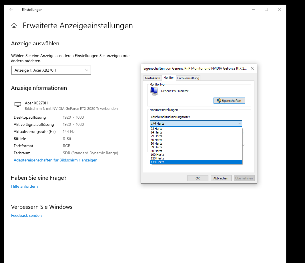

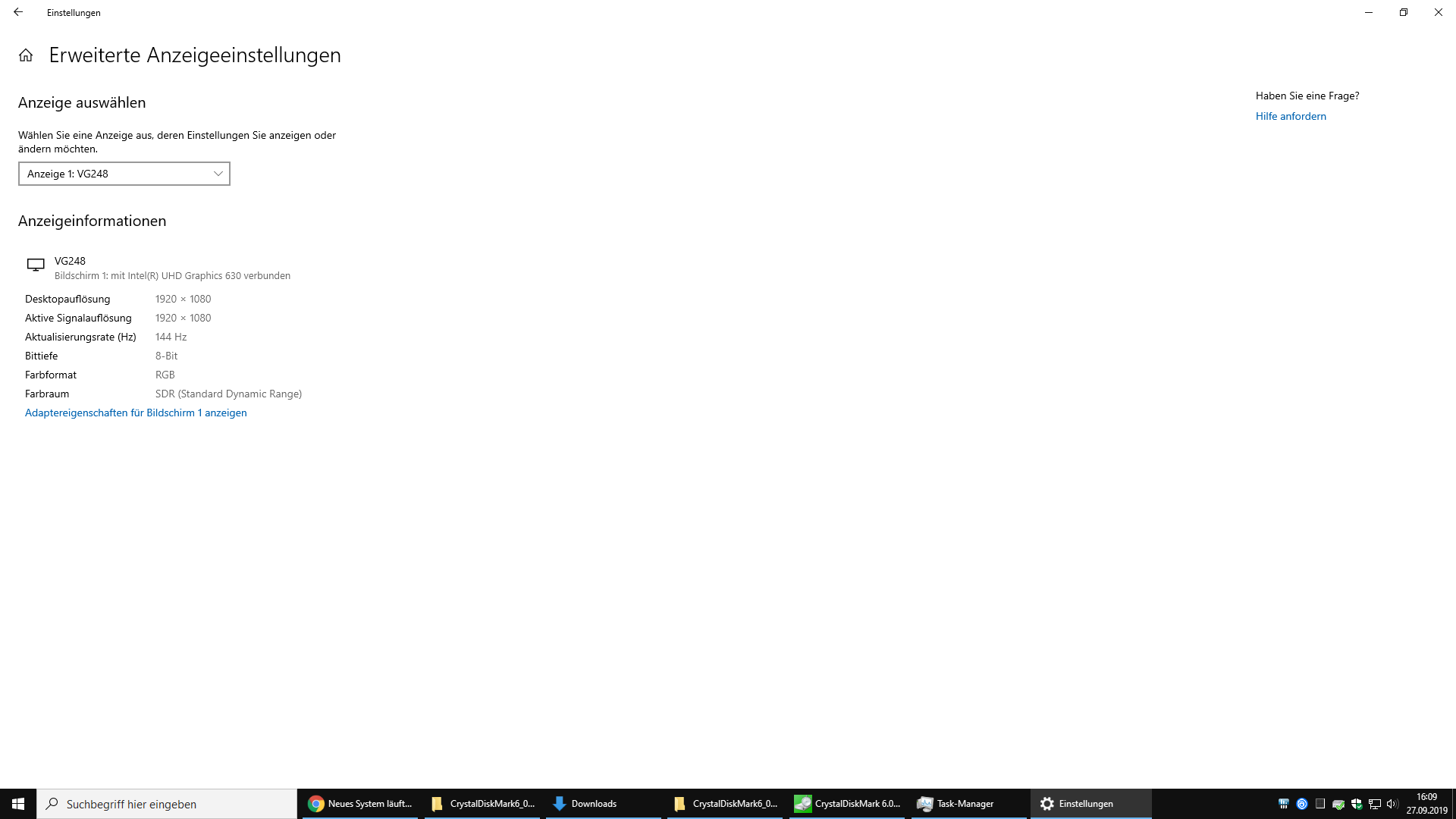

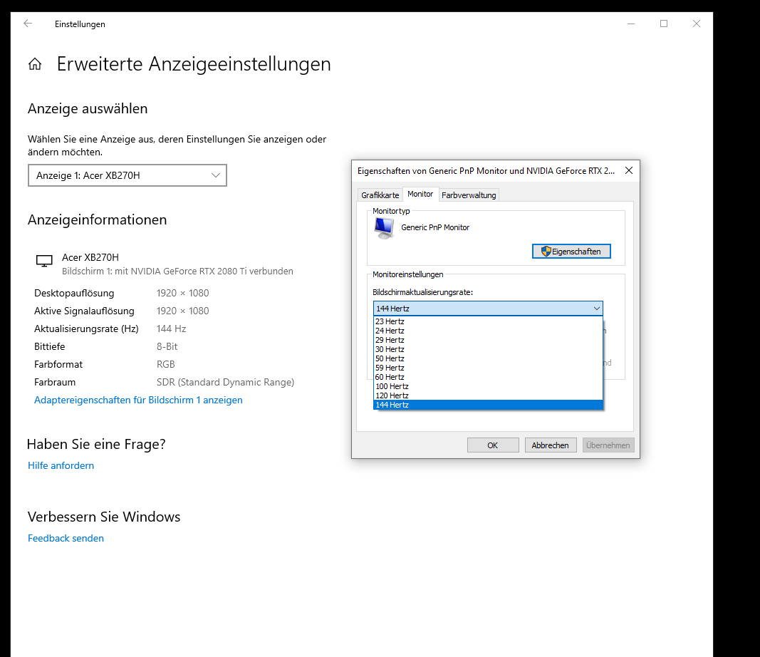

Wie viel Herz hast du bei deinem Monitor unter Windows eingestellt?
Du sagtest ja, dass du einen 144Hz Monitor hast.
Achja, ist deine Graka jetzt wieder drinnen?
Mach mal Bild mitm Handy wie du deinen LEGO PC zusammengebaut hast please und knall gleich deine Graka wieder rein :D
