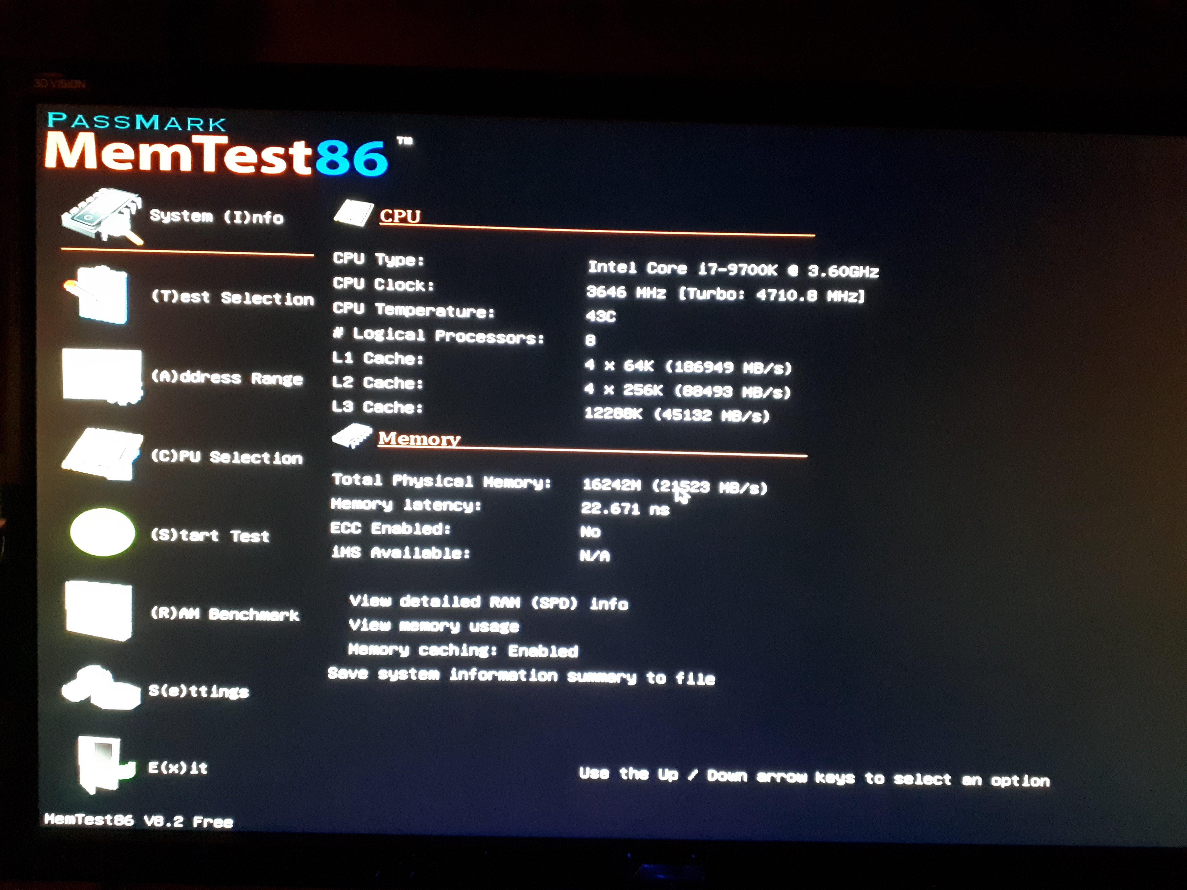

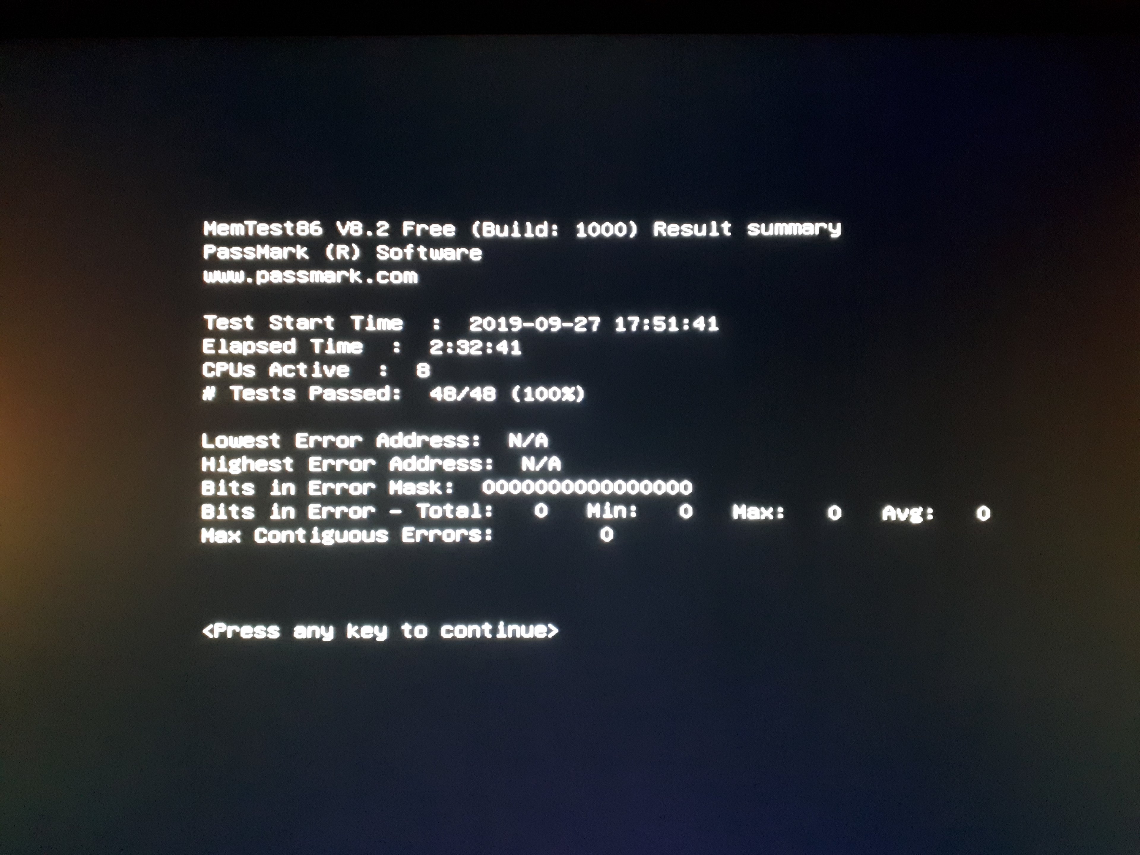

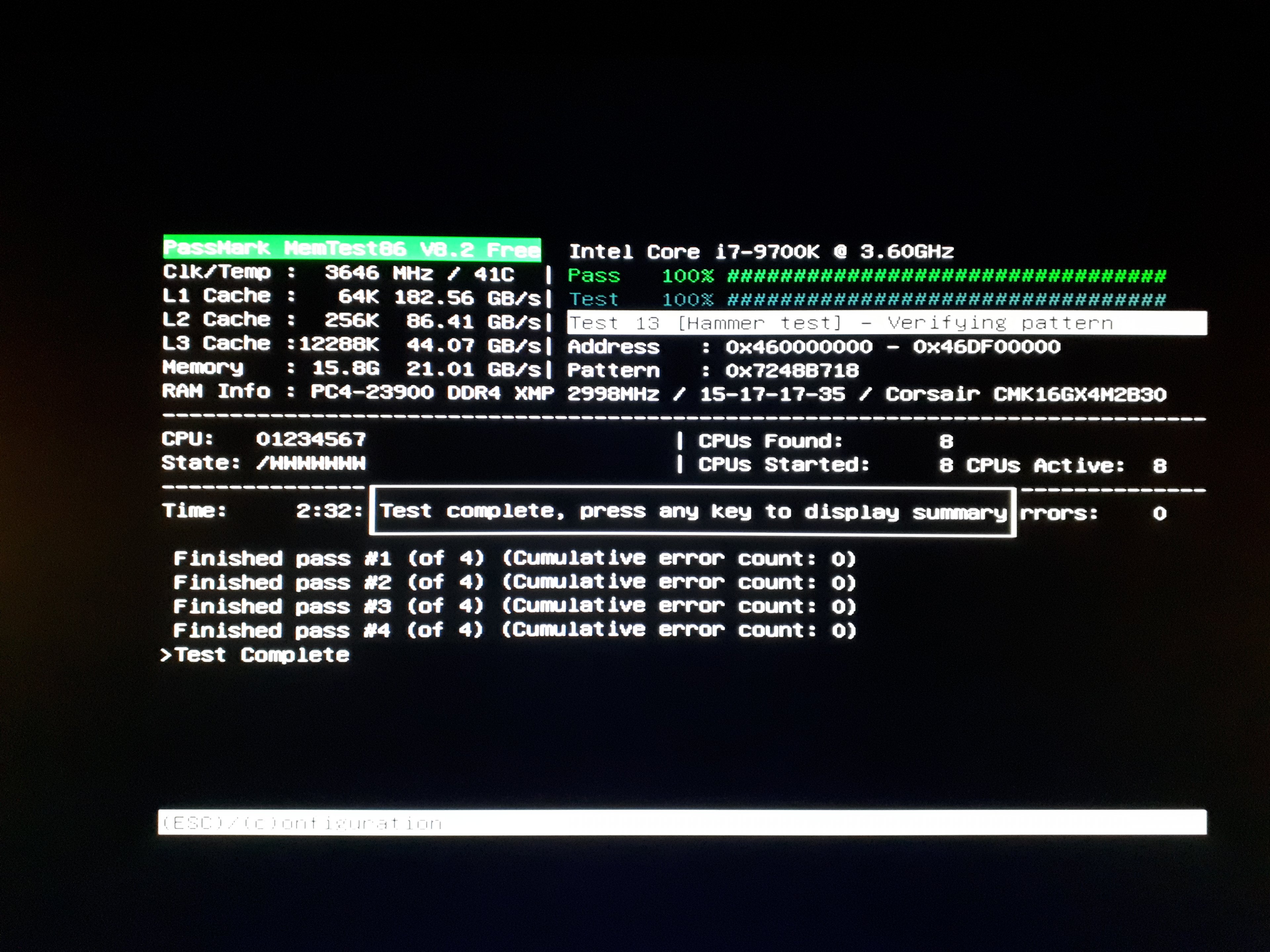

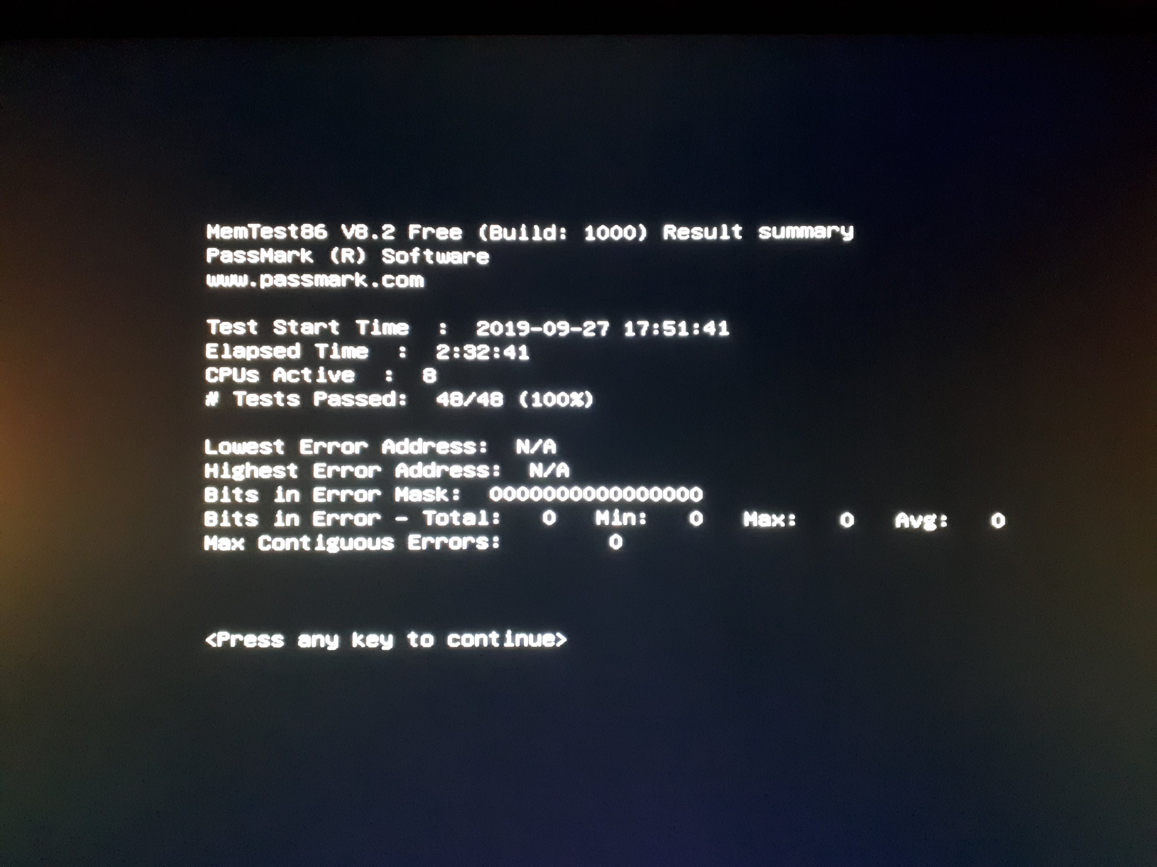

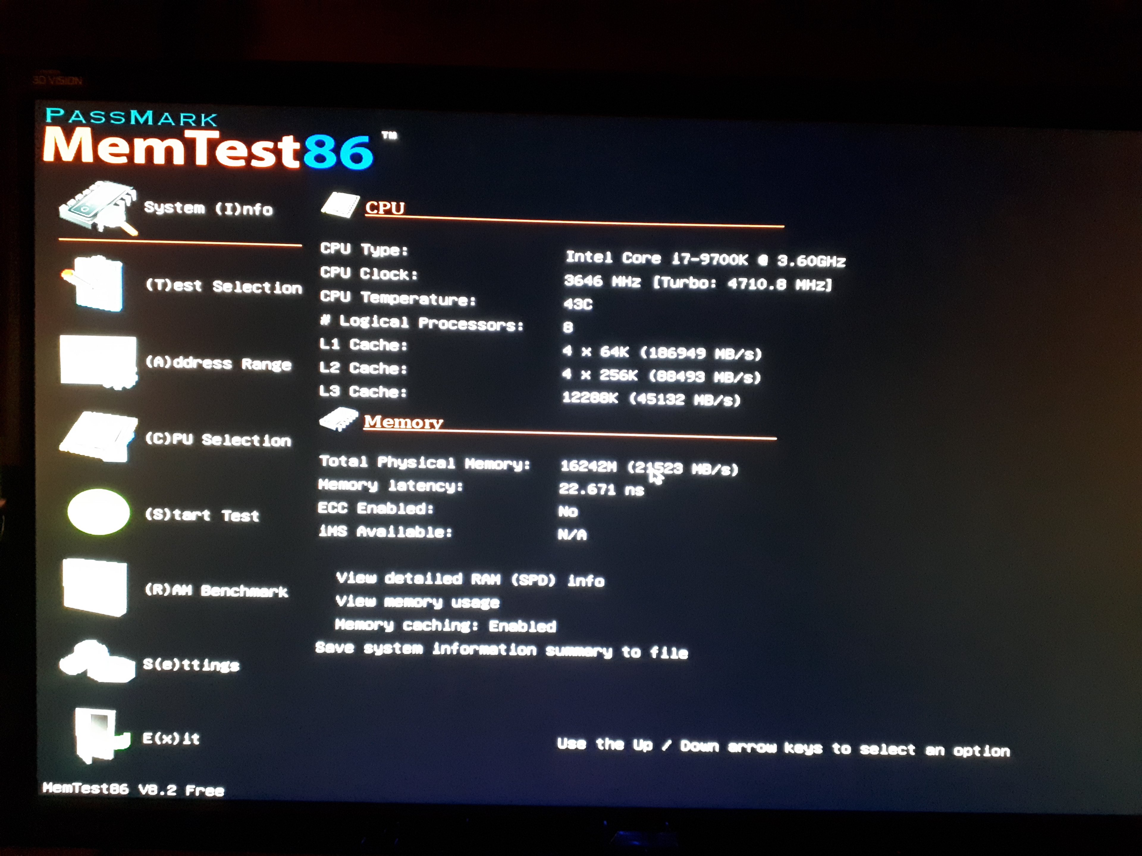

Test läuft schon 1 Stunde und 30 Minuten ist das normal was testet der denn da eigentlich ?
30 Minuten alleine sleeping Modus 👌🙄
Achso hoffe ich muss für den Test nicht die graka eingebaut haben das habe ich nämlich noch nicht

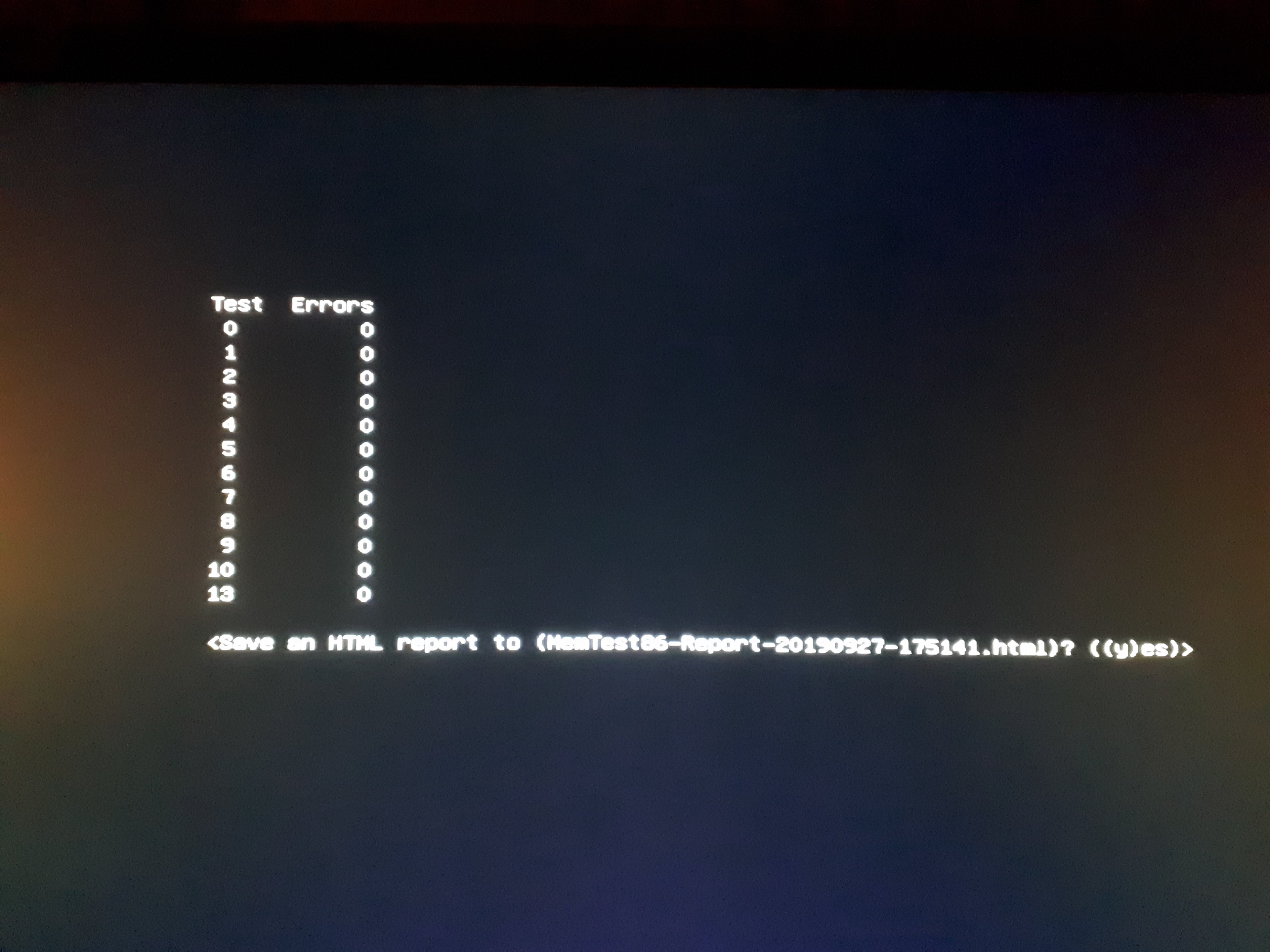

da der ram auch nicht defekt zu sein scheint gibt es jetzt nur noch das netzteil festplatten und das mainboard bzw bios mainboard und CPU bekomme ich ausgetauscht und die graka eventuell auch

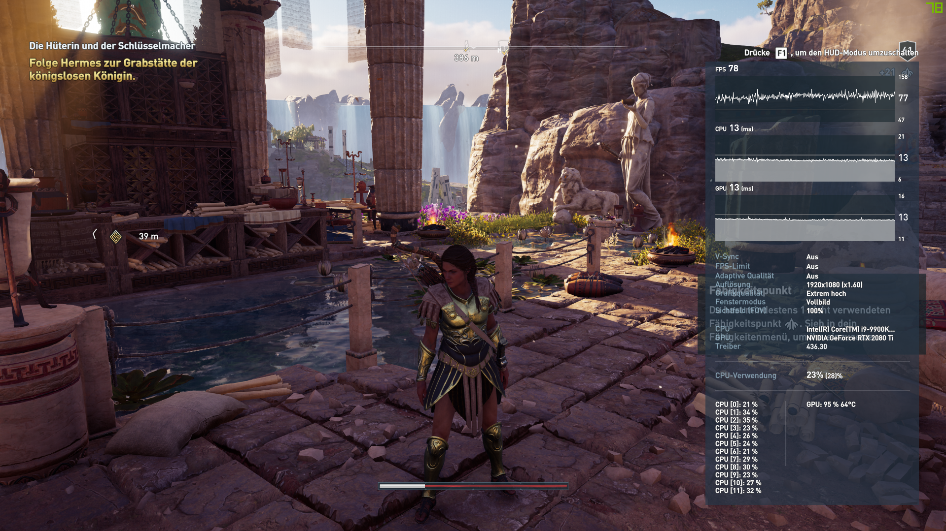

Hast du sonst ein Spiel, wo du einen Benchmarkmodus freischalten kannst wie hier in AC Odyssey? Du siehst hier die CPU und GPU Linie, dort willst du keine Spikes nach oben haben, sondern permanent eine konstane Linie.
So kann man auch feststellen, wenn man zum Beispiel einen zu hohen Speichertakt oder Coretakt hat bei einer Grafikkarte(Nur mal so als Info)
Wenn die Grafikkarte eine gerade Linie anzeigt und die CPU kleine Spikes nach Oben hat, dann ist es wie bei mir in dem Fall zB ein zu niedriger Vcore gewesen. Ich habe aber übertaktet auf 5.1Ghz all core, du nicht!
Sprich bei mir ist dieser Fehler "durch mich" entstanden und nur so konnte ich ihn beheben :p
Du kannst dir es vorstellen, wie wenn deine CPU oder GPU Schluckauf hat.

Das was ich jetzt erstmal mache Mainboard und CPU wegschicken neues Holen wenns klappt Graka auch noch austauschen der Ram ist laut Tests ja auch in Ordnung habe auch gerade mal ein spiel auf die SSD verschoben und angemacht kein Unterschied also kann ich davon ausgehen das die Laufwerke auch nicht der Übeltäter ist das einzige was mit bleibt mal ein neues Netzteil beschaffen vill eins mit 700Watt ? vill ist die versorgung ja nicht so gut oder Das Netzteil hat mal ein weg bekommen keine ahnung wir haben ja wirklich alles versucht getestet wenns dann immer noch nicht vernünftig Läuft muss es an einer Bios einstellung oder an einem treiber liegen wäre cool wenn der 8auer sich meldet und uns eventuell mit dem Problem helfen kann der kennt ja Board auswendig
