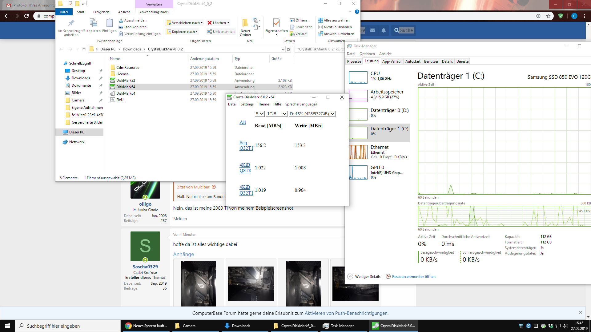

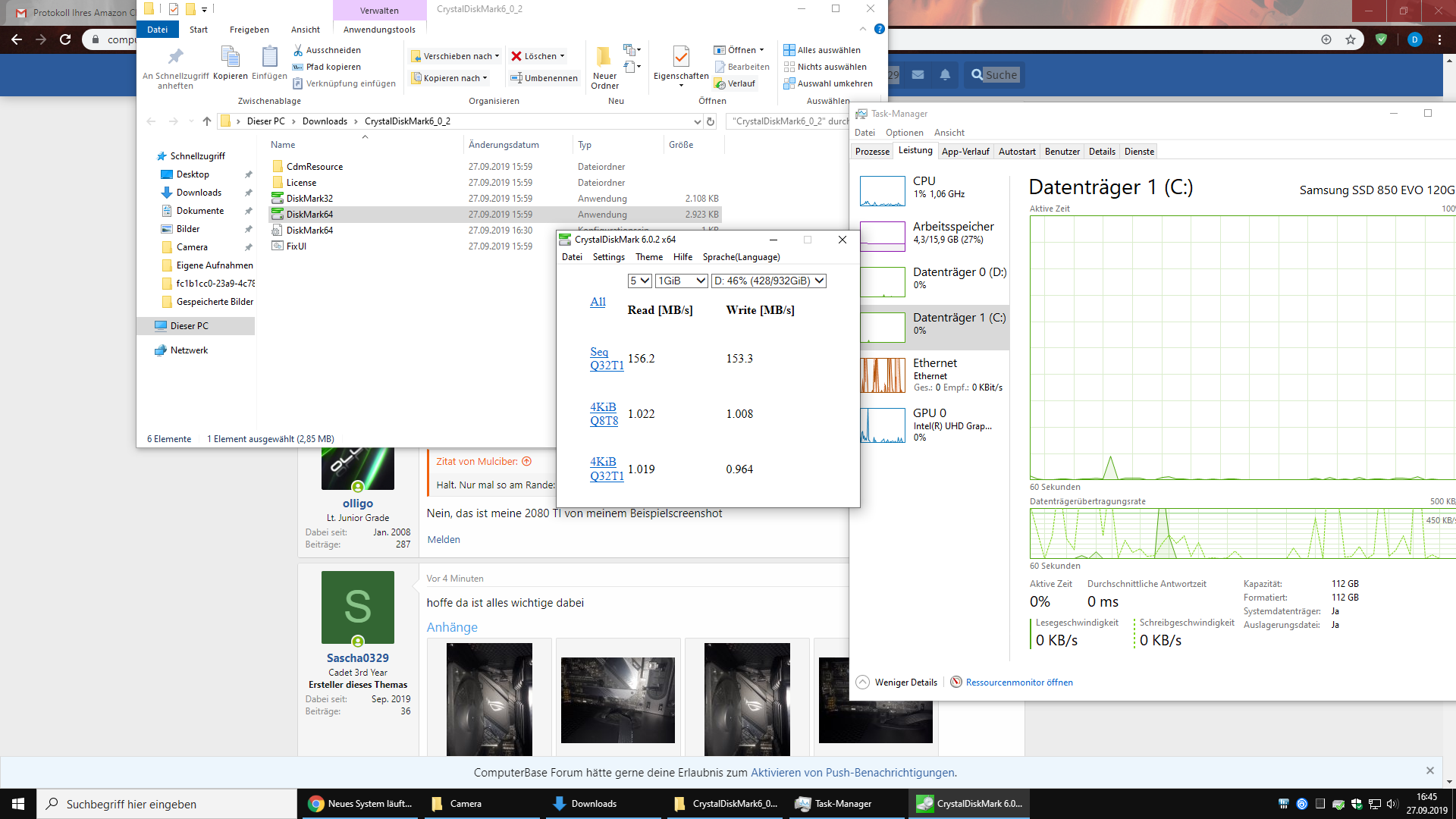

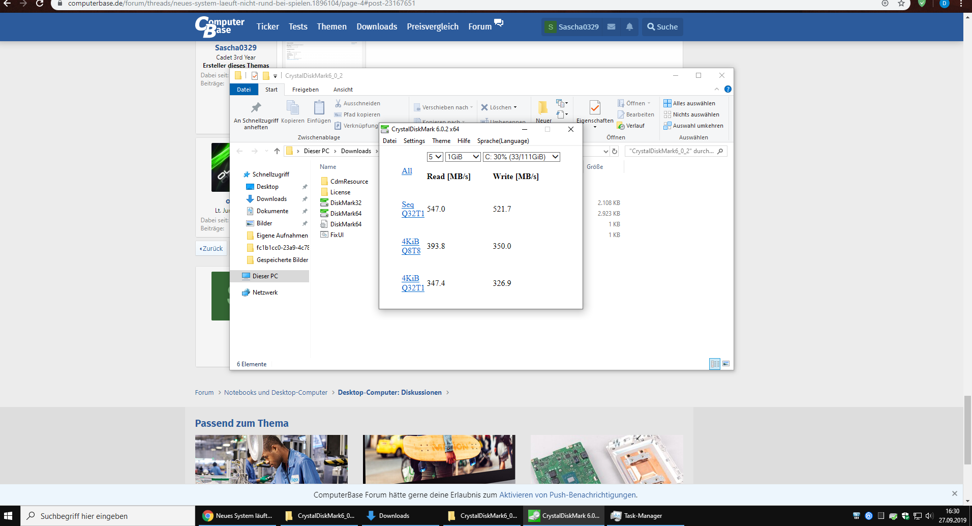

hoffe da ist alles wichtige dabei
Hier die Diskmark Auswertung

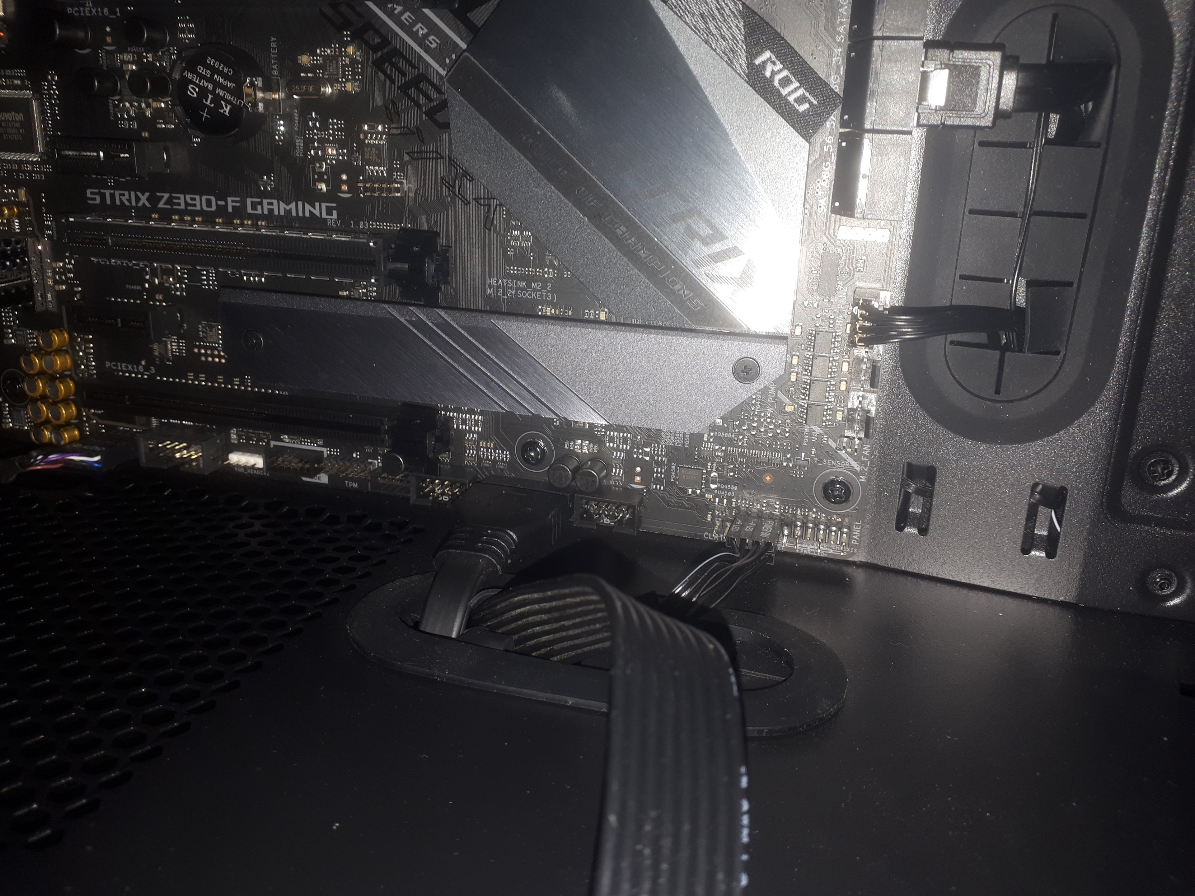

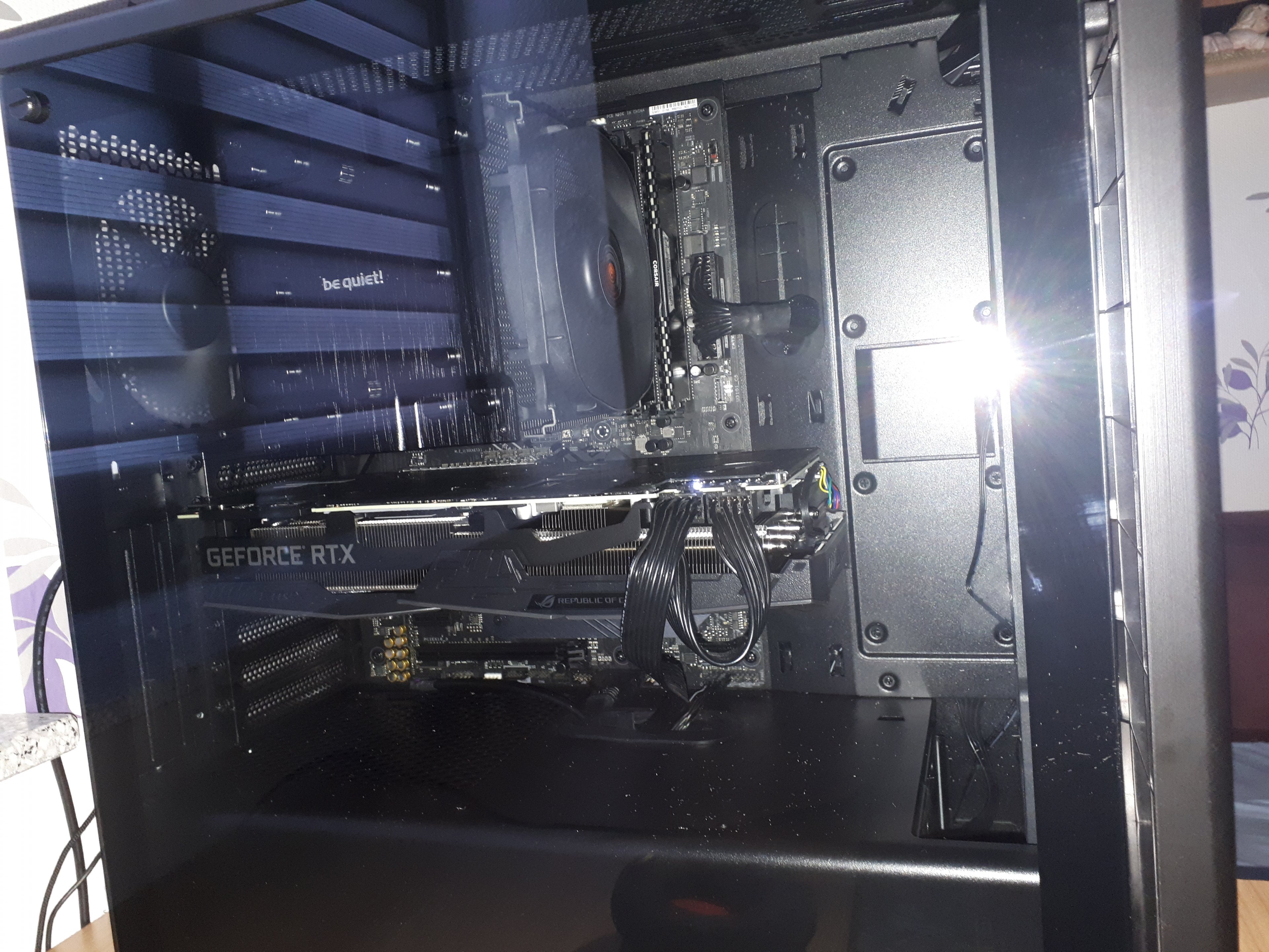

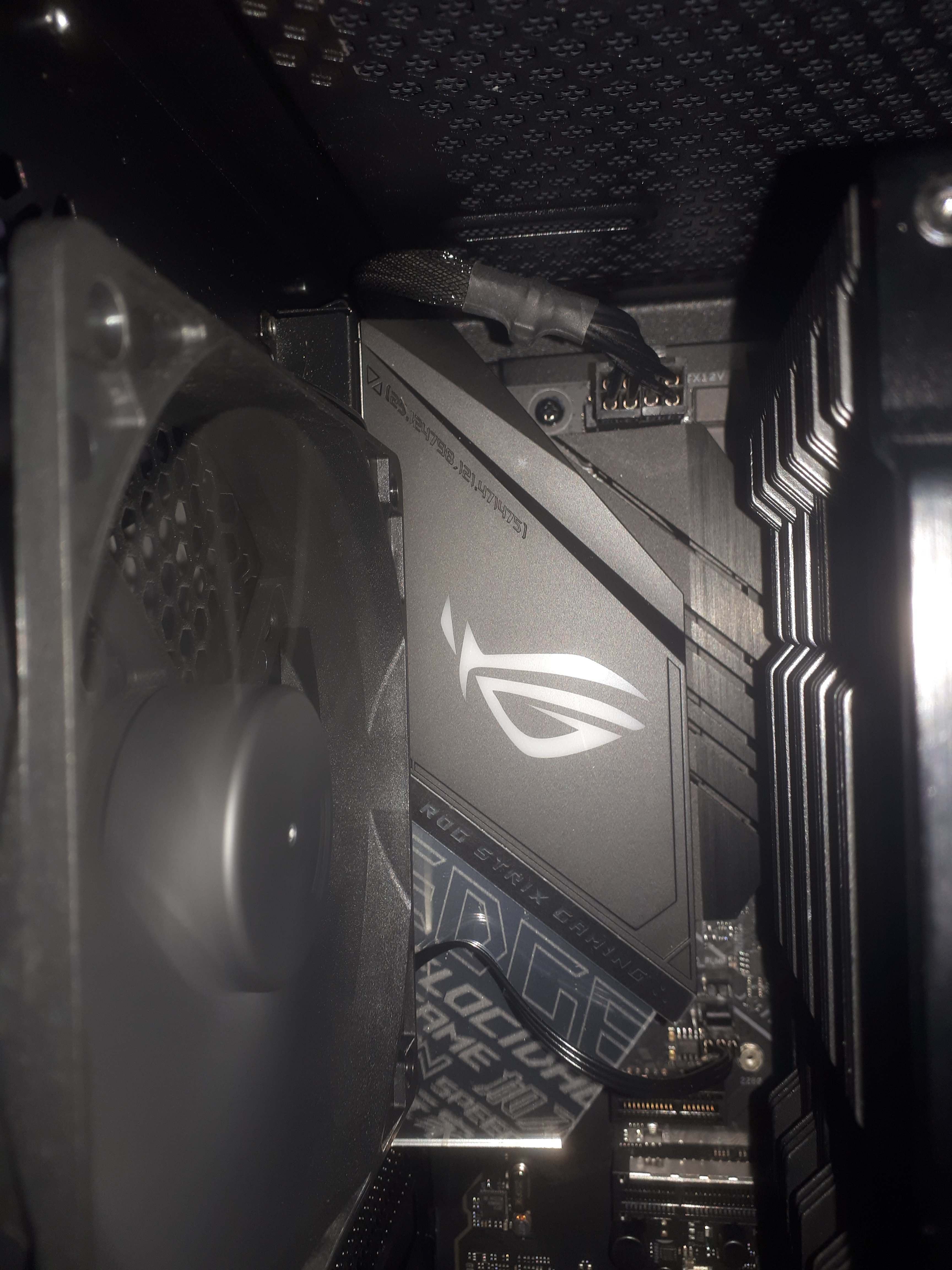

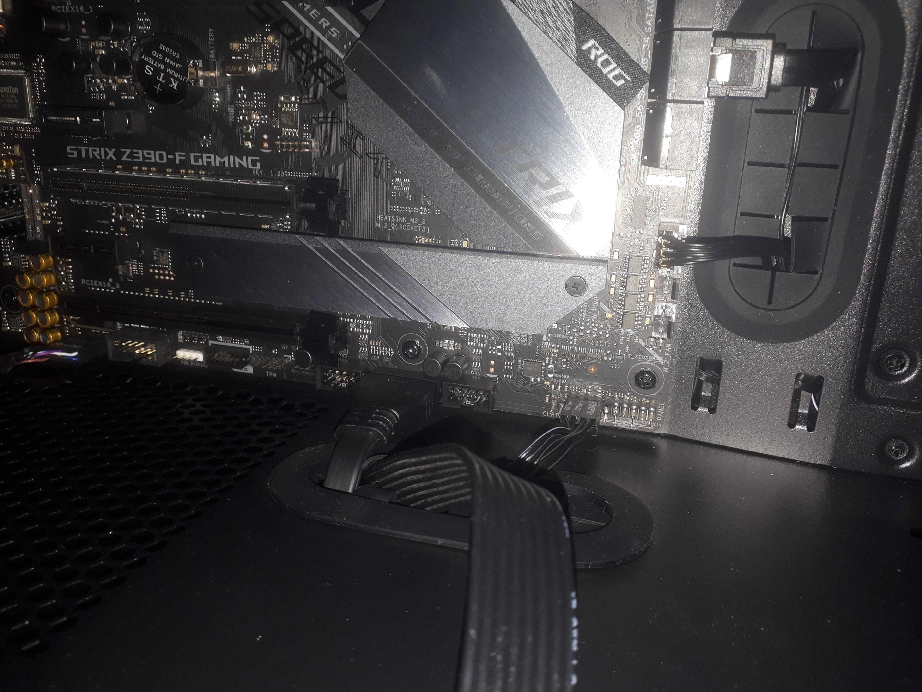

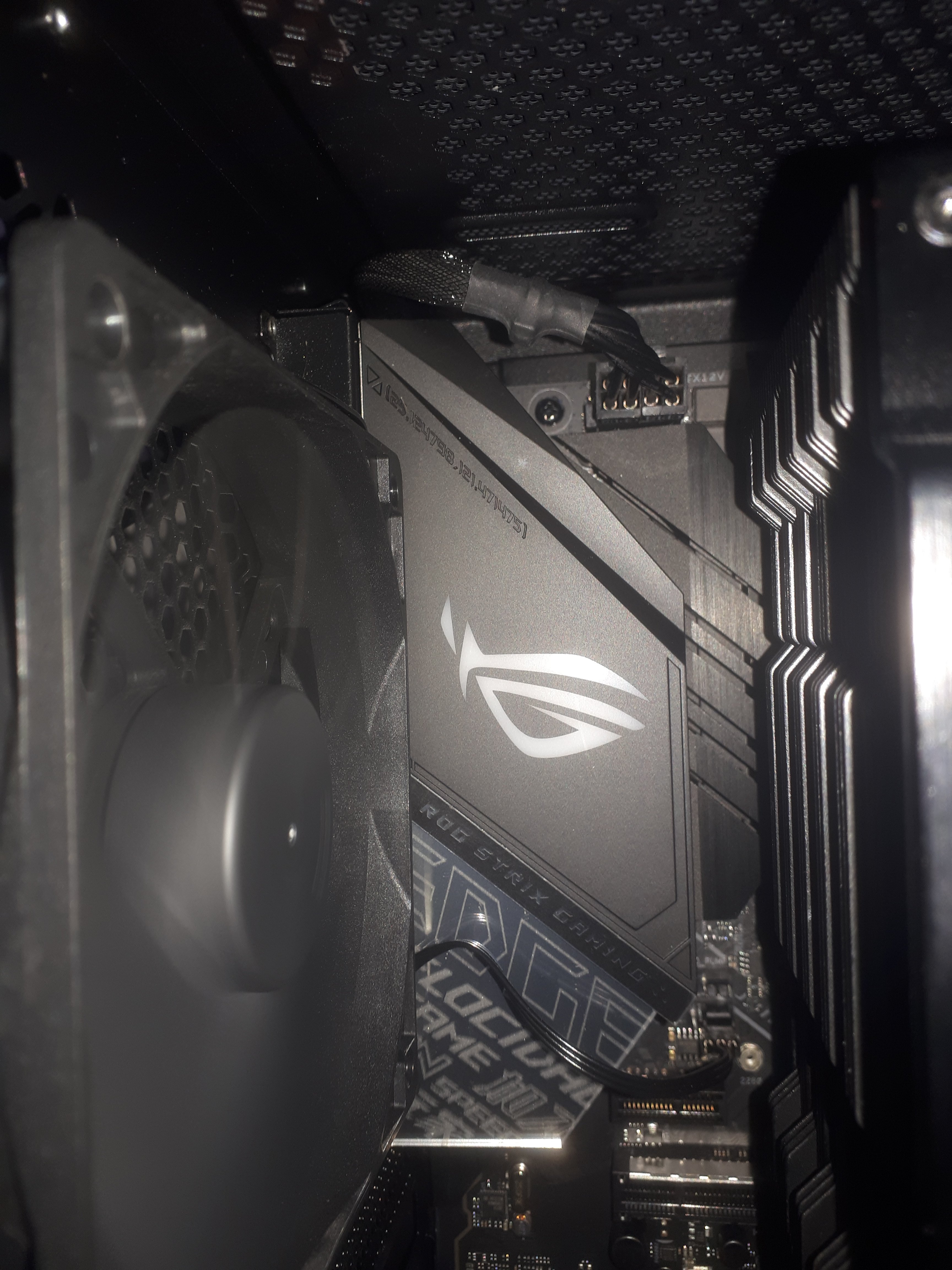

Hmmmmm also dein PC sieht super aus, was mir jetzt gerade auffällt ist, dass deine RGB Beleuchtung auf dem Board gar nicht an ist
Normalerweile sollte die doch standartmäßig laufen oder?
Zumindest war es bei meinem Gigabyte Z390 Board so, dass ich da gar nichts mehr einstellen musste und es von Anfang an geleuchtet hat.

Ja RGB hab ich aus gestellt
mein PC muss nicht Funkeln und Leuchten wie ne Kirmes der soll Funktionieren und Performance liefern hoffte ich jedenfalls
das einzige was ich im Bios eingestellt habe ist Aura Sync aus XMP und die Lüfter Optimierung mehr nicht . Ja mir gefällt der auch sehr clean hab mich auch lange im voraus informiert Rat geholt und Videos geschaut wie es geht was man beachten muss damit nichts kaputt geht aber schwer war der zusammenbau nicht aber bin immer überpingelig was das angeht vor allem war das ding Teuer.

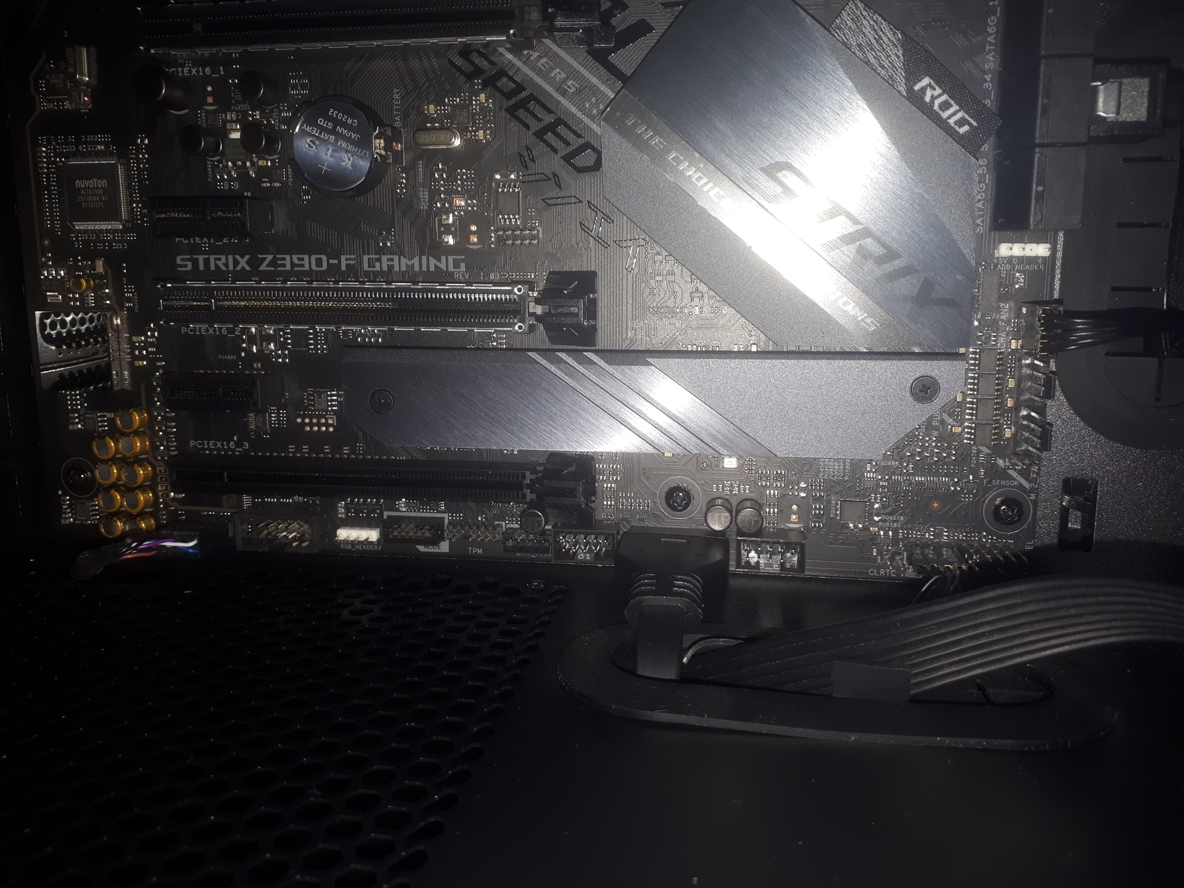

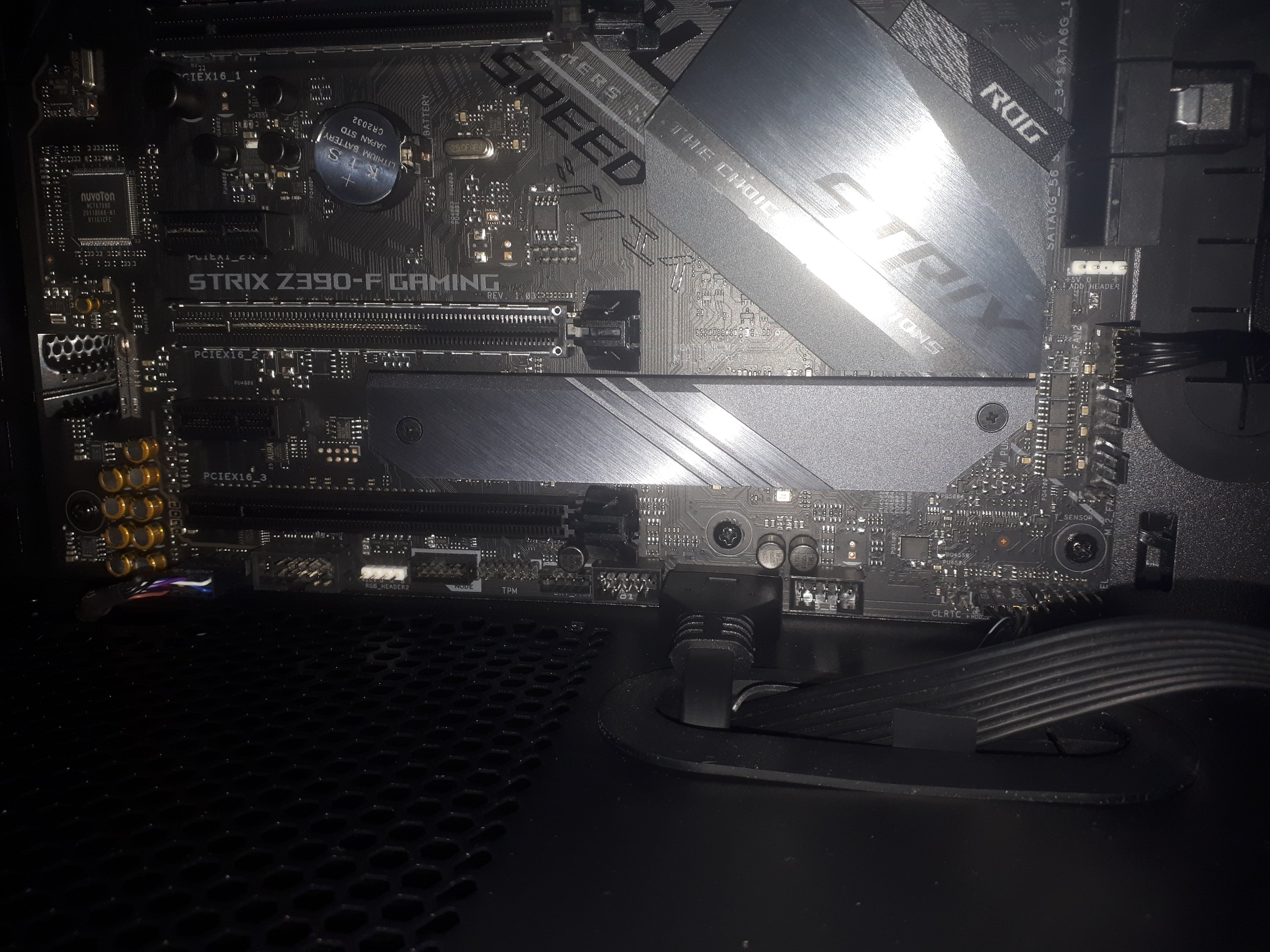

Auf das richtige Ram Layout hast du auch geachtet oder? http://prntscr.com/pbte8t
Du hattest beide Riegel auf B2 und A2 Slot gesteckt für Dual Channel support? http://prntscr.com/pbtf4q
Oben sehe ich nur wie der eine Riegel im rechten A2 Slot drinnen steckt, ist der andere dafür auch im B2 wie auf den Bildern abgebildet?

Was wäre denn dann Wahrscheinlicher das der Ram nicht läuft weil Ram und Netzteil habe ich aus meinem alten System mit Übernommen so wie die SSD und HDD
Ja habe ich ich habe sie in 2 und 4 Wennd er erste Slot neben der cpu 1 ist

Die Treiber von deinem Mainboard auf der beiliegenden CD hattest du auch nochmals neu installiert oder?
Deine Ram Slots sind dann auch in Ordnung wie du sie gesteckt hast.

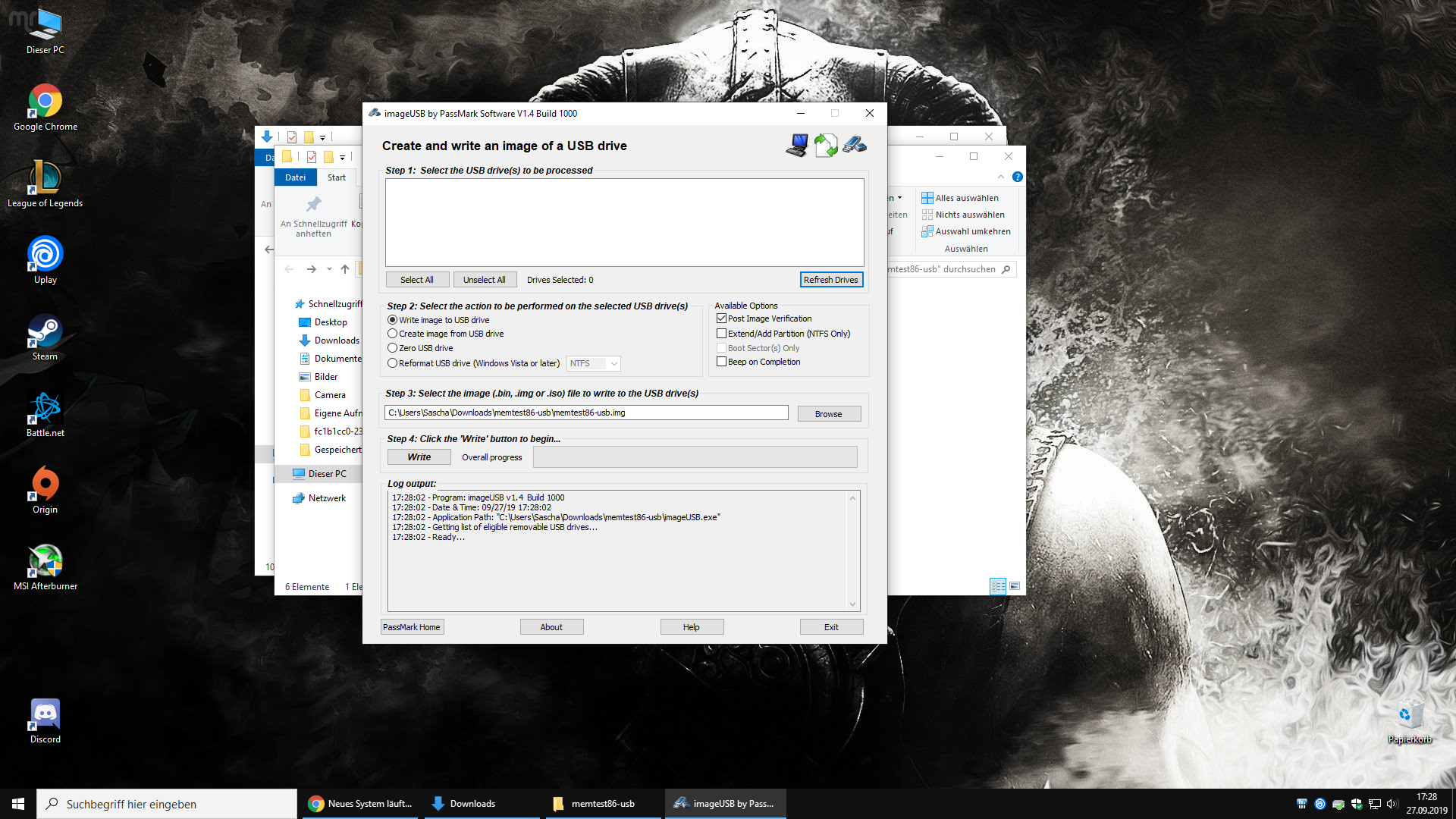

wie teste ich den jetzt den ram mit dem Programm ?
Von der CD nicht hab mir die Aktuellsten Treiber von der Hersteller Seite gezogen auf meinem alten Rechner bevor ich den Zusammengebaut habe und die auf nen USB Stick gepackt so das ich direkt Treiber Installieren kann wenn WIn 10 Drauf ist / Welche WIN 10 Edition ist den am besten für Gamer geeignet in einem Forum hat mal jemand gemeint das er findet das Spiele deutlich besser auf der Pro EDI laufen würden ?
Im Normalen Desktop Betrieb ist soweit ich das beurteilen kann alles ok halt nur in games habe ich das perma ruckeln egal ob ich nun einfach mit wasd herum spiele um bewegungen in alle richtungen zu verursachen oder mich mit der maus drehe kein unterschied

Brauche ich dafür ein USB Stick mein English ist nicht das beste und was man da einstellen sollte davon hab ich auch keinen blassen schimmer

wobei ich jetzt auch nicht weiss ob die diskmark test gut waren
