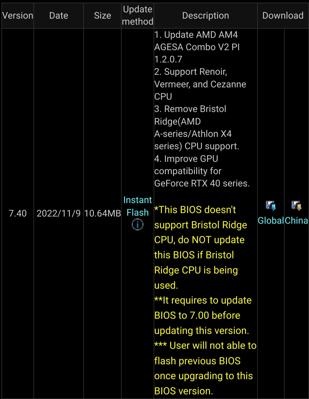

Die Ryzen 5000 tauchen zwar nicht in der Supportliste auf, sollten mit dem neusten BIOS aber eigentlich laufen. Damit wäre der 5600 genau richtig mMn für den Anwendungsfall.
Steht doch da: "Renoir, Vermeer, Cezanne". Also Zen3 (Ryzen 5000) sowohl die normalen wie auch die mit integrierter Grafik (Ryzen 5000G). Also vom BIOS her kein Problem.
Ne XBox Series X steht da schon, die ist zwar auch gut, aber da soll ein PC hin :)
Ihr meint da geht ein 5XXX? Dann würde ich da einen reinsetzen...
Ja genau deswegen hab ich es ja eingefügt. Weil die 5xxx in der offiziellen CPU Support-Liste nicht auftauchen, bei dem aktuellsten BIOS aber schon. ;)
Reaktionen: Crazy_Chris und troschan
