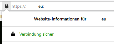

das schaut auch nicht nach einem korrekten ssl zertifikat aus, wie du es von letsencrypt bekommen würdest, sondern eher nach etwas selbst signiertem.
Ohne das die Domain auf deine IP Zeigt, wirst du auch kein zertifikat bekommen
Vodafone Glasfaser
Glaube das mit dem CNAME kann nicht funktionieren mit https...
Klar funktioniert das mit CNAME, aber natürlich nur wenn man auch diesen Domainnamen im Zertifikat beantragt statt der myfritz-Adresse.
Reaktionen: Bob.Dig und Web-Schecki
Ob cname oder a record ist egal.
