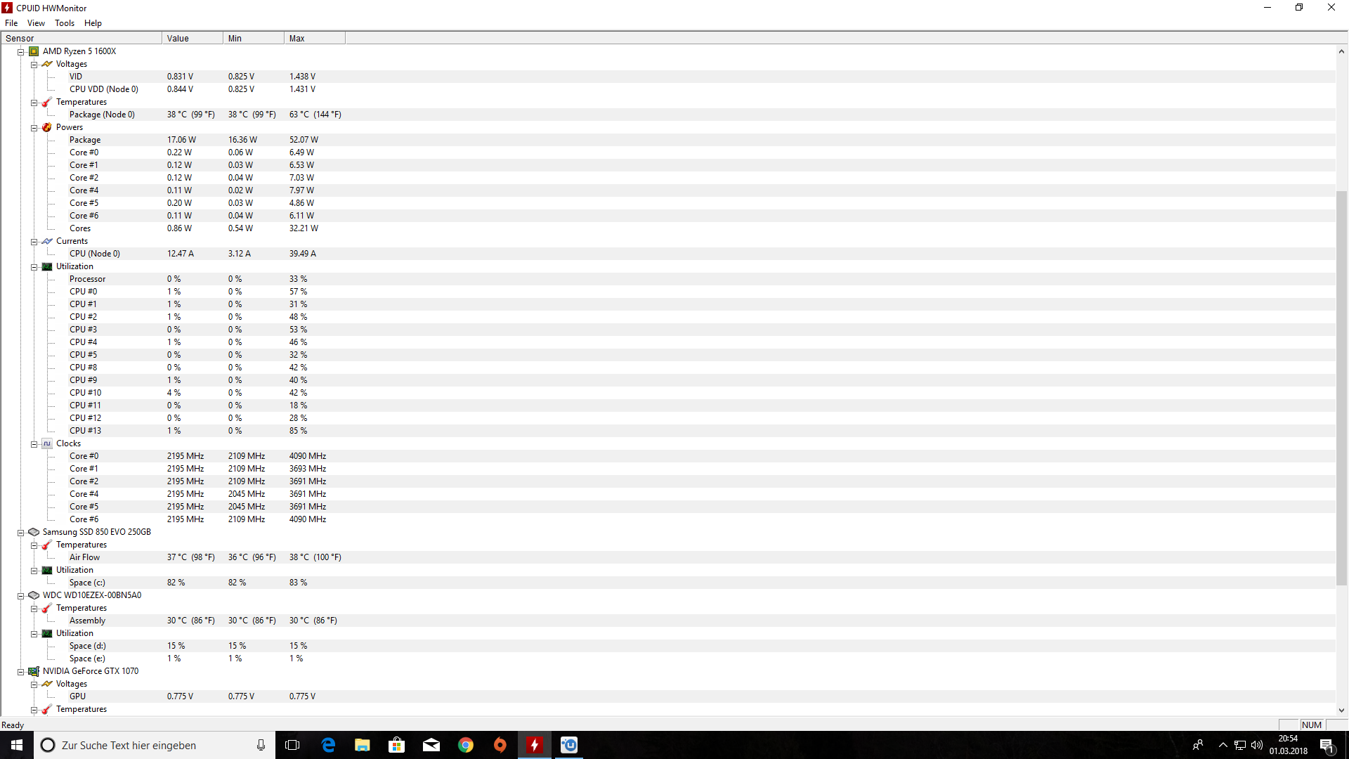

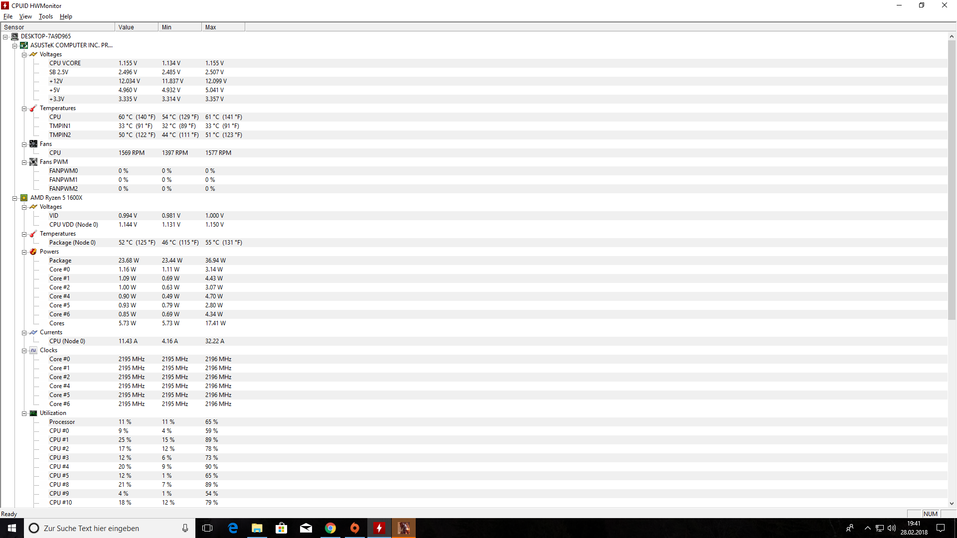

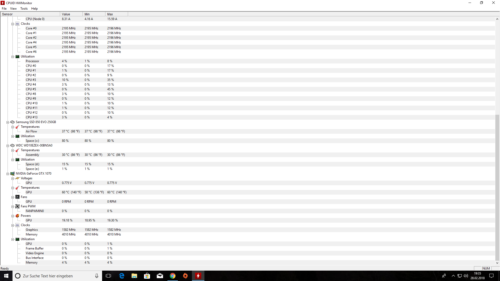

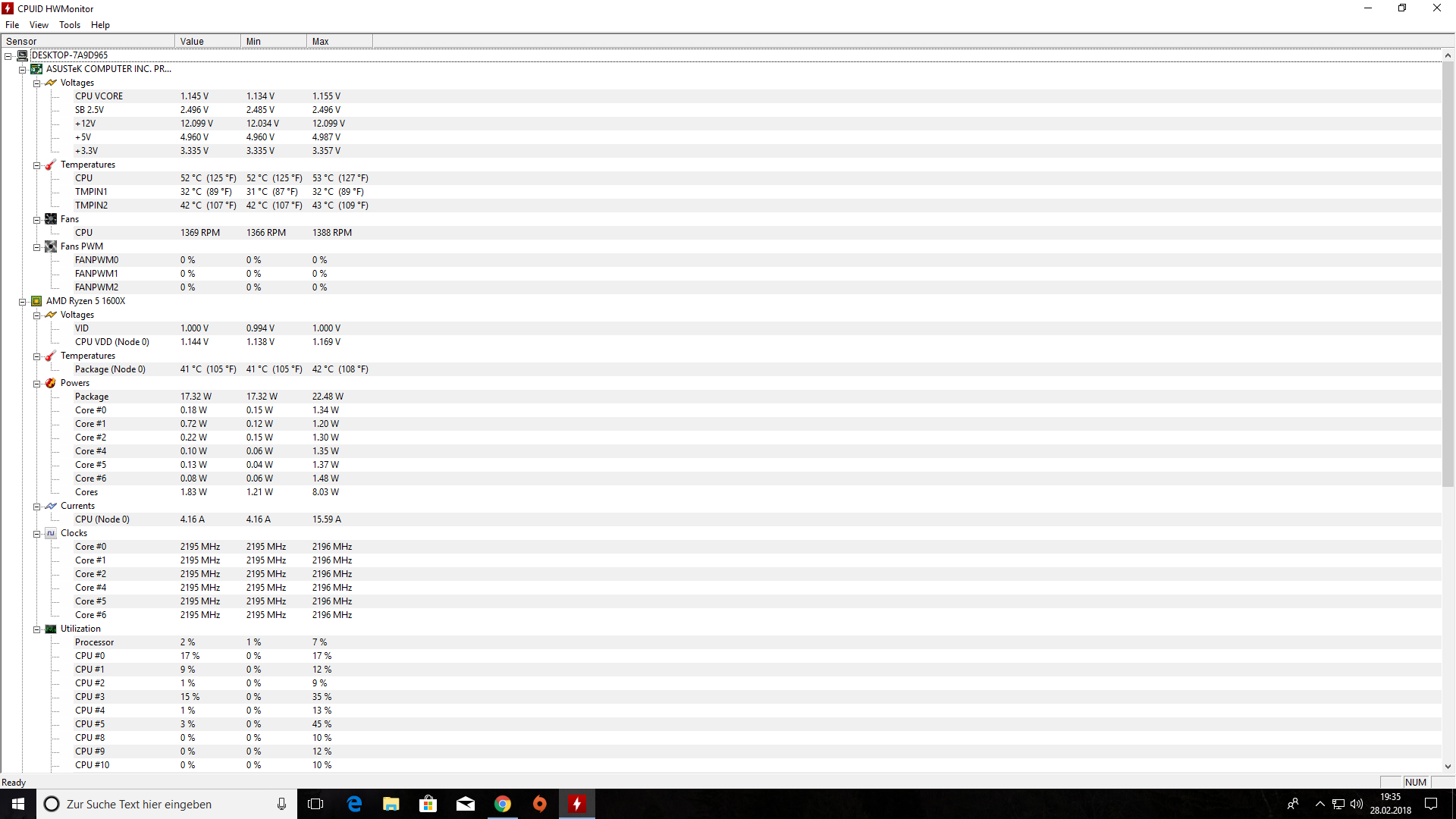

Temperaturen bitte mal messen mit Hwmonitor (natürlich auch unter Last) und dann Printscreen (so aufziehen dass man alles sieht, insbesondere Min und Max Werte) und hier reinstellen.

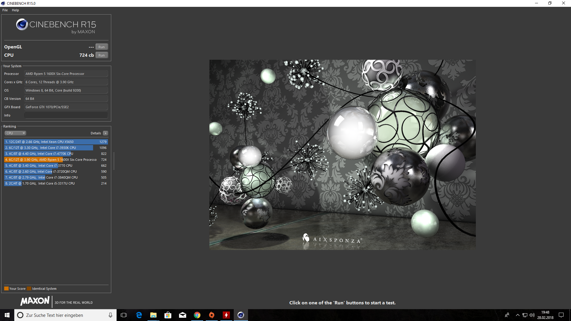

Dann auch mal testen ob deine CPU die Leistung bringt - das kannst Du mit dem Cinebench R15 machen (läuft ohne Installation) - dein 1600X müsste +/- 1230 Punkte schaffen.

Ohne Last :

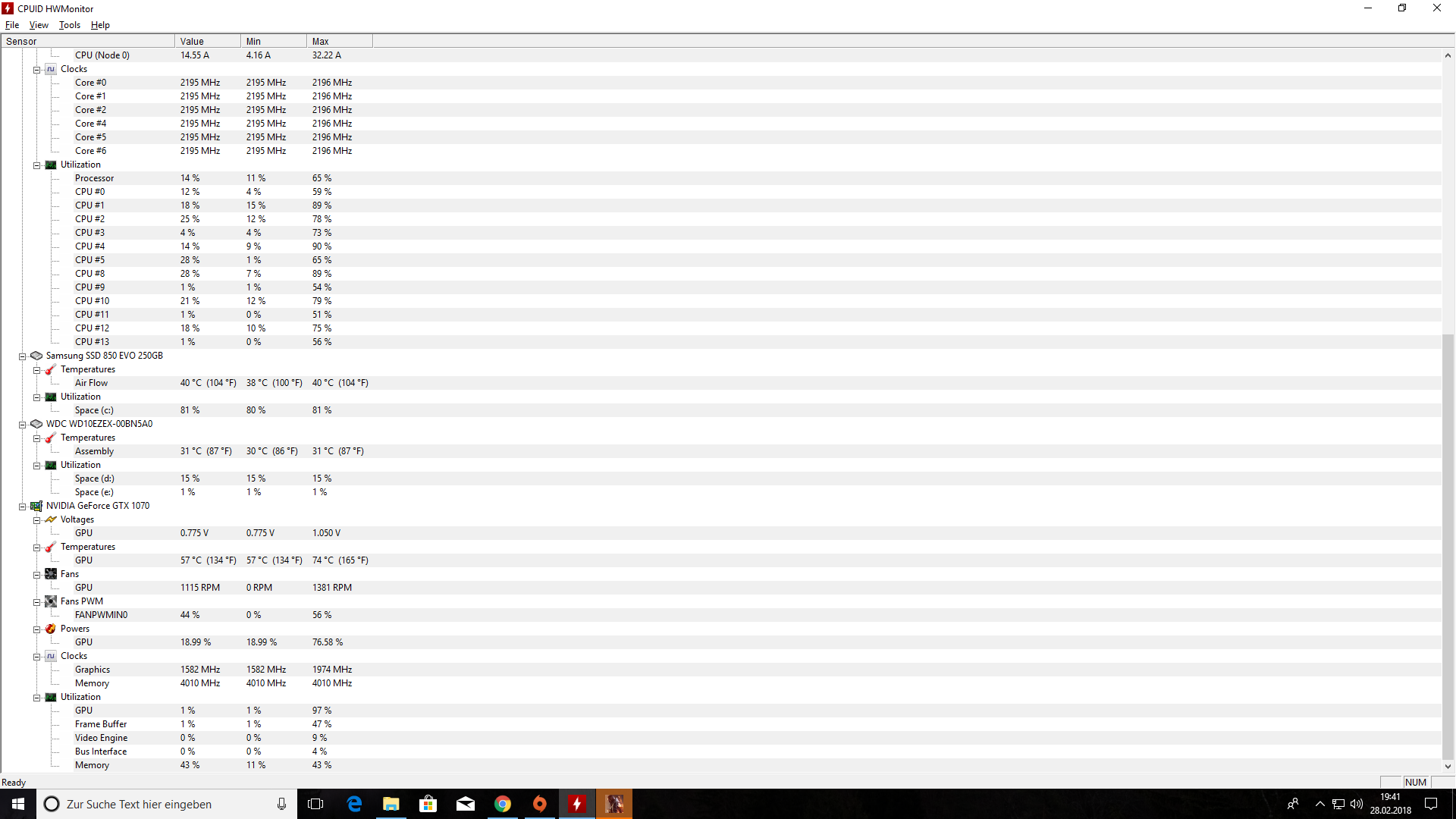

Unter Last :
Hier die Ergebnisse im Cinebench :

Die Punkte bei Cinebench sind viel zu tief - da fehlen glatte 500 - die 724 liegen etwa da was mein Büro PC Xeon E3 1231 v3 bringt, ein 1600X müsste eben bei ca 1230 rumfahren (siehe https://www.computerbase.de/artikel...n-5-test.58904/seite-2#diagramm-cinebench-r15). Man siehts aber auch schon so deutlich bei dem Vergleich mit anderen CPUs im Screenshot. Temperaturen scheinen aber OK zu sein.

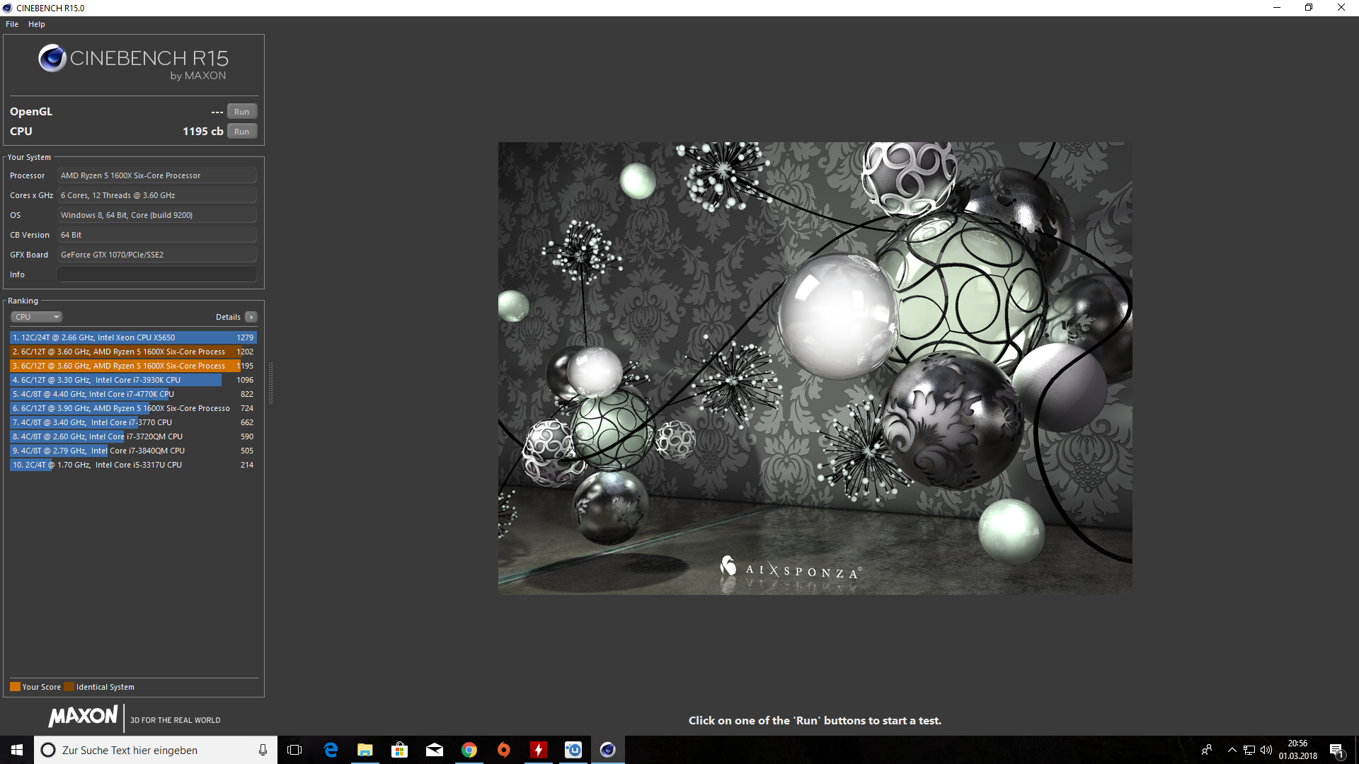

Ja danke es hat geholfen wie es scheint bringt die Cpu nun mehr leistung. :)
Sehr gut - nun passts doch, die 4 Ghz gegenüber 2.2 Ghz sehen doch auch gleich besser aus :) - eine sehr grosse Handbremse hast Du da gelöst :D
