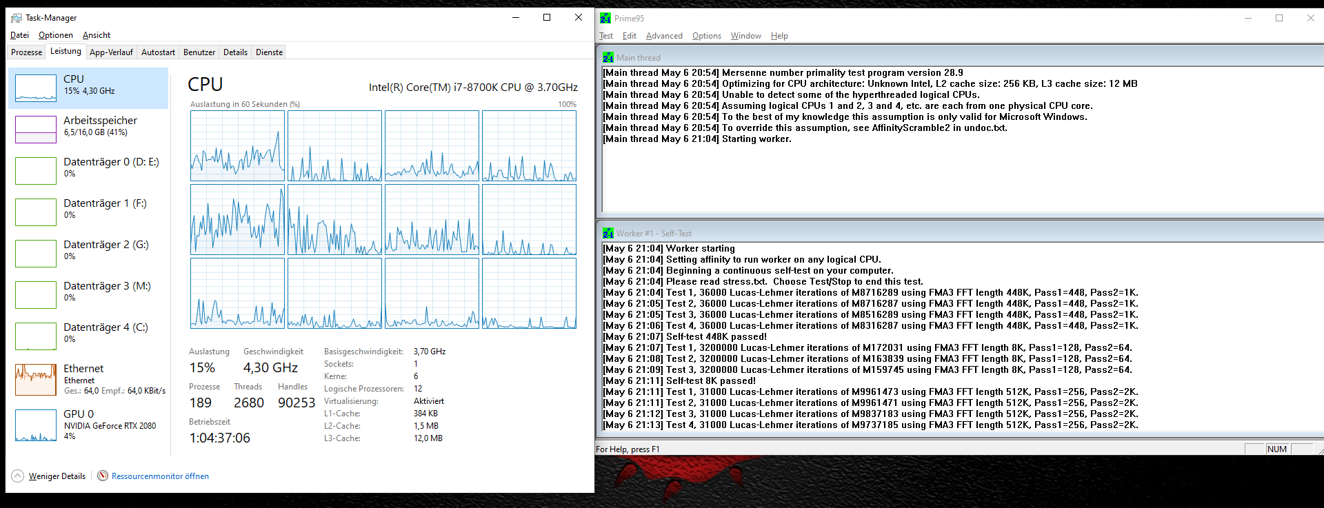

Als ich habe nun heute Abend ein wenig Zeit gehabt um mal zuschauen, wo der CPU-Limit bei meiner CPU ist..
sehe Screenshot.
Jetzt muss ich mir nur noch einmal die Daten mit der MSI Afterburner Anschauen, was da die Werte sind.
Ich habe den CPU-Limit mit der Software Prime-95 getestet..
Es sollte eigentlich nur ein Kern ausgelastet werden, aber das funktioniert so nicht, da die CPU einen Zyklus hat und die Rotieren. Alles soweit so gut und auch Richtig.
Ich halte euch natürlich auf den Laufenenden, wo nun der Fehler bzw. der Bottelnack bei mir entsteht.

Das Bottleneck ist für jede Anwendung anders.
Teste das ganze speziell für GTA.

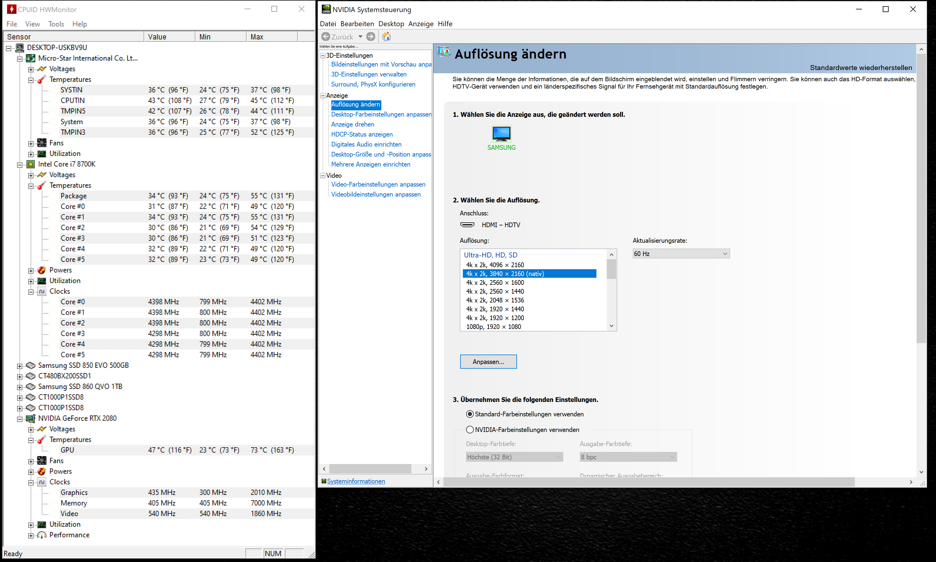

Also ich habe Tatäslich nach der Arbeit mal Zeit gefunden um mal zuschauen, was nun bei mir nicht ganz Richtig läuft.
Ich habe für ein mit meinem Geforce Experience eine kleine Aufnahme auf YouTube hochgeladen.
Vielleicht könnt Ihr da ja etwas sehen, ich meine gut jetzt werden im Video nur Max. 60 FPS dargestellt, weil ich nur ein 60 Hz Fernseher habe, aber ich bezweifle das es mehr werden könnte..
Ich habe auch noch im Anhang ein Screenshot beigefügt (Temperatur zu sehen von der CPU/GPU
Zudem ist mir auch noch aufgefallen, dass meine CPU nur auf Max. 4,4 taktet bzw. im Spiel nur auf 4,3 GHz geht.
Kann mir da einer Erklären wieso der nicht auf seine Turbo von 4,7GHz geht ?

An der PC-Hardware an sich sollte es eigentlich nicht liegen, aber das hast du ja selber schon festgestellt. Ich vermute auch eher entweder den TV bzw die Verbindung dorthin(oder eine Einstellung).
Oft hilft es schon, am TV alle "Bild-Verschlimmbesserer" zu deaktivieren wenn dieser mit einem PC verbunden ist. Wirkt immer wieder wunder.
Wie entwickeln sich denn die FPS wenn du in GTA alle Settings minimierst bzw maximierst? Wenn du keinen unterschied feststellen kannst, dann kann es schon mal nicht an den Grafik-Einstellungen ingame liegen.

Es liegt glaube ich eher an meiner CPU vermutlich da ich die nicht auf 4,7 Ghz getaktet bekommen aus welchem Grund auch immer und dann vermute ich das der 5 Meter lange HDMi Kabel dazu auch noch eine Rolle spielt sowie mein Fernseher.

Ich hab mir nun ein [LG UltraGear Gaming Monitor/ 27GL83A] gekauft der jetzt seid nem ca halben Jahr draußen ist und hab die Einstellungen auf max bis auf Gras 🙄.. und habe stabile 80-100 FPS.
Benutze auch ein DisplayPort Kabel.
Ich vermute halt wirklich das es am HDMI Kabel gelegen hatte und das der Fernseher halt nur die 60Hz bzw. Das Kabel nur 60Hz übertragen kann.
