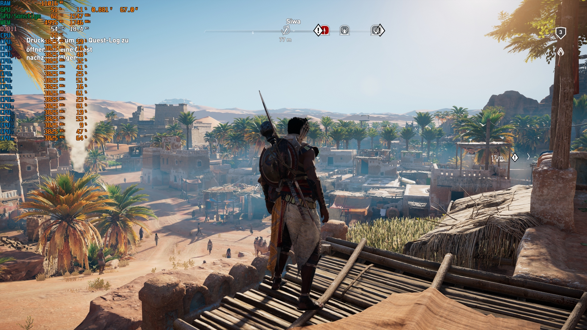

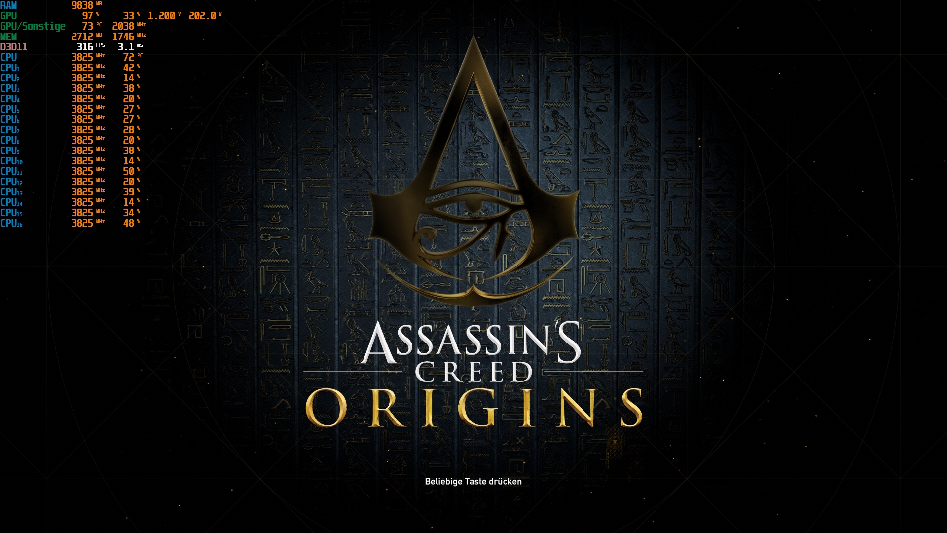

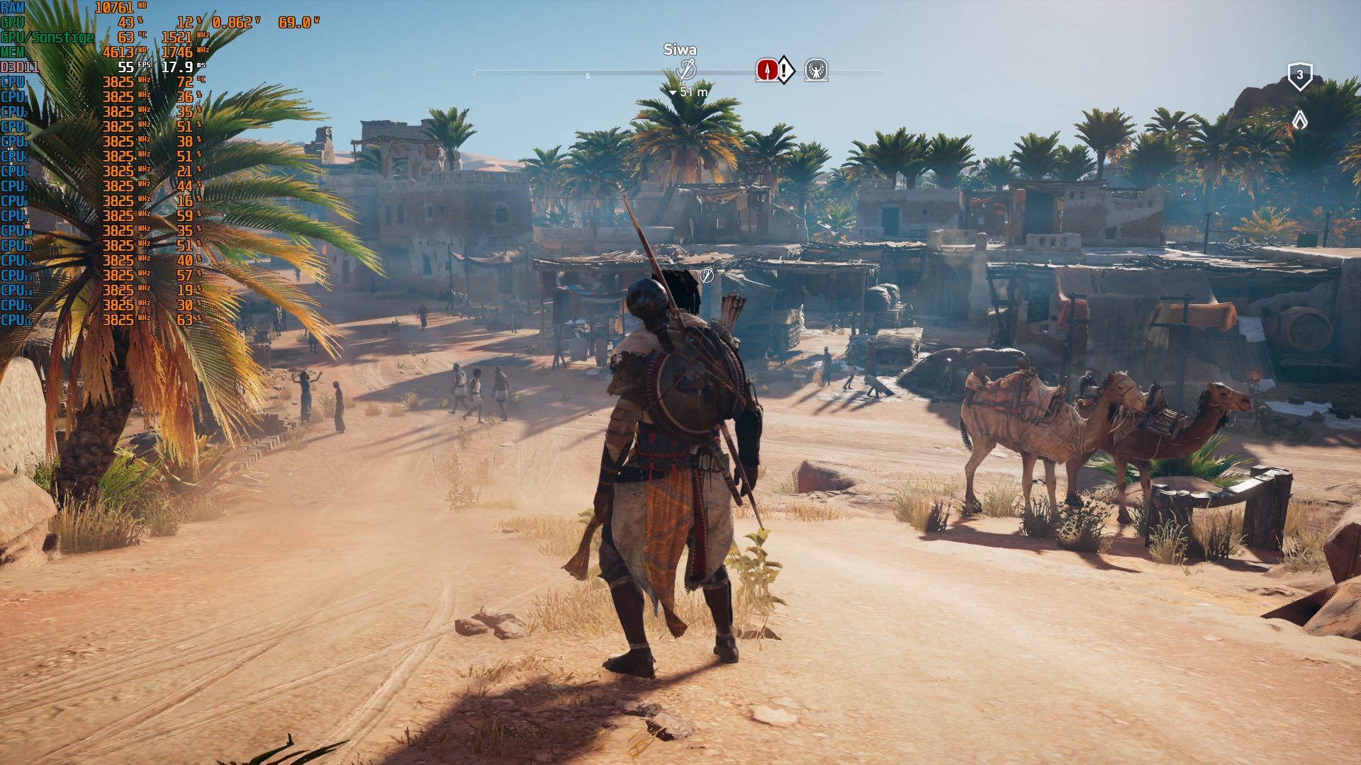

Ich habe beispielsweise bei dem Spiel Assassins Creed Origin sehr schlechte FPS und Ruckler. Meine Frage ist, ob der Kauf einer neuen CPU sich lohnen würde und wenn ja, welche? Oder ob mir gesagt werden kann, was evtl. das Problem sein könnte. Sobald man die Anwendung startet zeigt die GPU eine Auslastung von über 95 % an und wenn das Spiel dann geladen ist und man ingame ist, sieht es so aus wie auf den Bildern gezeigt.

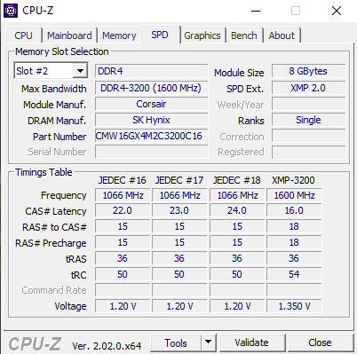

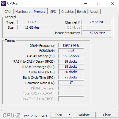

@Benutzer121 Willkommen im Forum. AC: Origins ist halt sehr CPU lastig, mehr als 50-60FPS sind mit deinem R5 2600 nicht drinne laut Videos auf Youtube. Läuft dein Ram im Dual-Channel und XMP Modus ? am besten mal Screenshots vom Reiter "Memory und SPD" aus CPU-Z machen und hier hochladen, wenn dem nicht so ist kostet dies auch nochmals einiges an Leistung.
Einmal GPU-Z den Mainscreen wenn der Rendertest läuft, einen Screen von CPU-Z Memory Tab bitte.

Wie schnell läuft eigentlich dein RAM , bzw. Wie schnell soll er sein ?

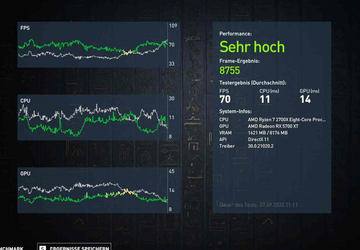

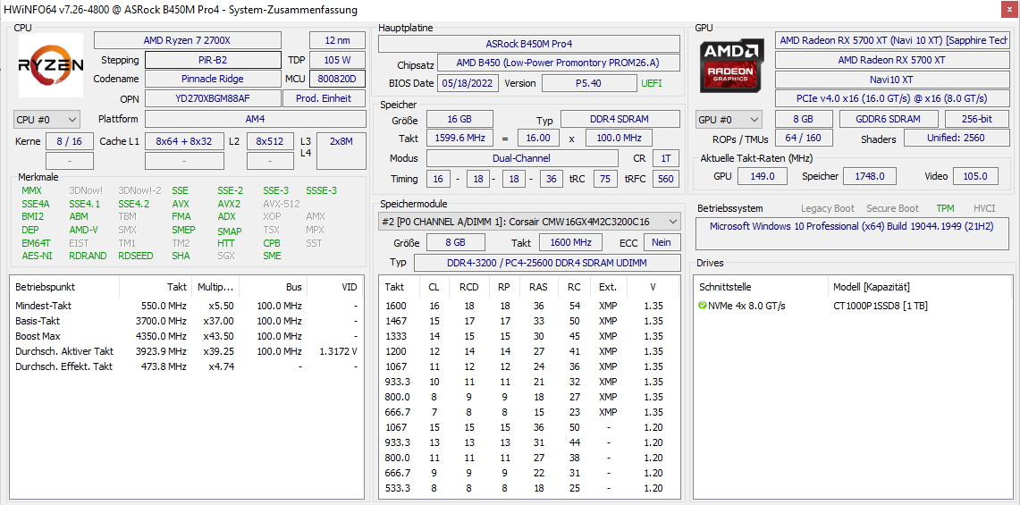

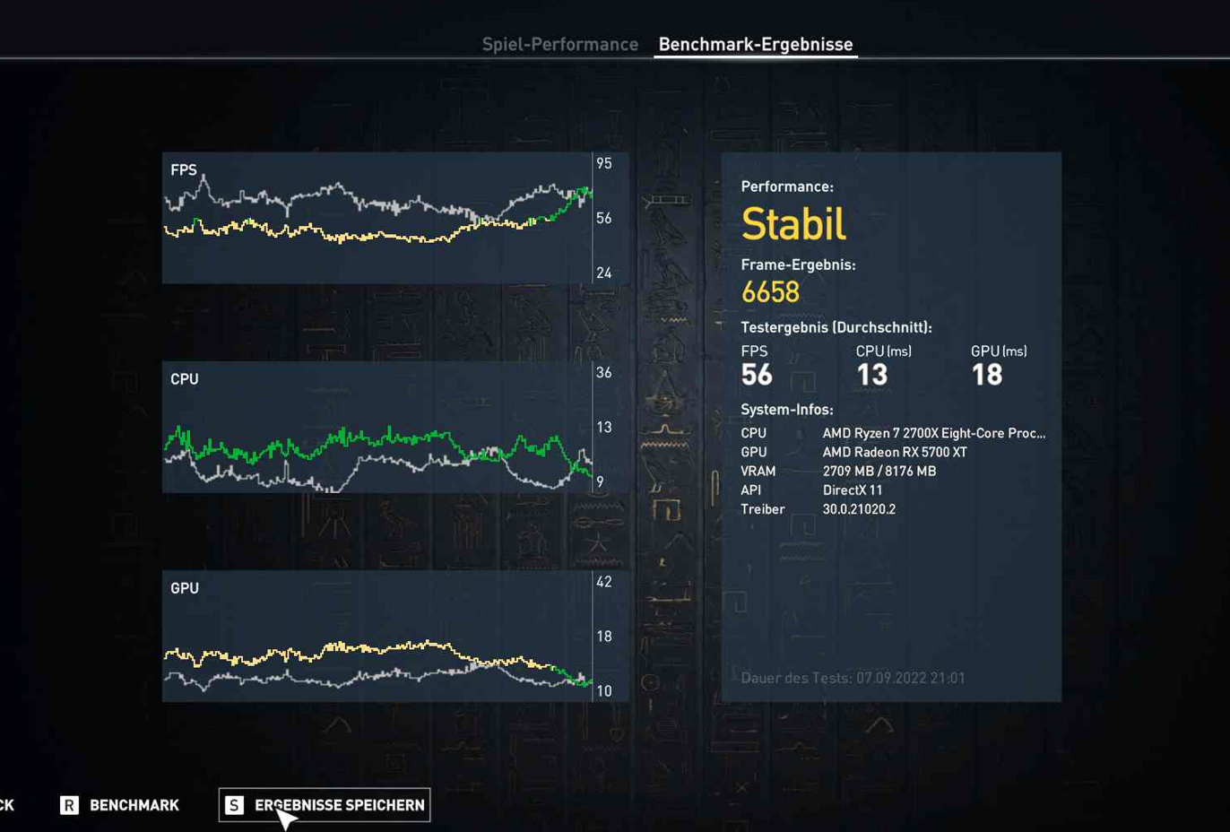

Vielen Dank für die bisherigen Antworten. Hier sind die Screenshots aus den verschiedenen Anwendungen. @TP555 RAM Geschwindigkeit müsste 3200 MHz sein und die CPU Temps versuche ich gleich noch zu überprüfen.
Würde der R5 5600x oder R7 5700x eine sinnvolle Verbesserung darstellen?

@Benutzer121
Ah bei Sehr Niedrig , werden es doch mehr FPS , er sagtest du aber FPS sind immer gleich !
Lass den Test mit Sehr Niedrig mal so 5mal Laufen , um zu sehen ob du immer das gleiche Ergebniss erhälst.
Falls , ja überprüfe mal ob deine RX5700xt (Welche?) , ein Bios Switch hat , vlt. hängst du auf dem Power Save Bios ,weil das würde auch die Niedriege GPU Spannung erkären von rund 0,9v :D
Oder wendest du etwa Undervolting an , bzw. hast du das Power Limit Reduziert ?
mfg.

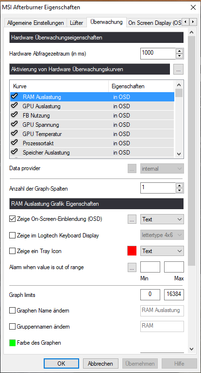

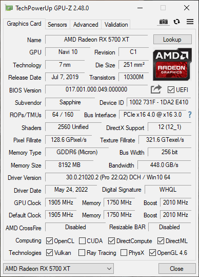

Lt. den GPU-Z Bildern in #9 ->hat es einen Grund das die AMD Pro Treiber (22Q2) und nicht die Adrenalin Treiber (22.8.2 zum Beispiel hier bei CB ) genutzt werden? (Falls die aktuellen Adrenalin installiert werden, bitte auch beim MSI Afterburner nach einer aktuellen Version umschauen/diese installieren. Wobei ich eher empfehle, den MSI ganz zu deinstallieren und die im AMD Adrenalin verfügbaren Lüftersteuerungs-Optionen und OSD Funktionen für FPS etc. für zum schnell mal gucken nutzen würde -> auf dem Desktop zum Bsp. Strg+Shift+o drücken)
Und Resizeable Bar (SAM) ist auch deaktiviert. Das müsste doch mit dem schon aktuell installierten UEFI (5.40Beta) für das Mainboard zusammen mit dem 2700X und der 5700XT mittlerweile aktivierbar sein -> siehe Asrock FAQ
Ich wollte den Treiber nur austesten und schauen, ob es einen Unterschied macht. Ich habe aber keinen Unterschied bemerken können. Ich hatte den MSI Afterburner nur heruntergeladen, um die einzelnen Kerne anzuschauen, bzw. weil ich das in diesem Forum so gelesen hatte. Und die Aktivierung von SAM werde ich mal austesten. Danke dir.
Das kannst du wieder vergessen.
Es ist eine falsche Annahme, man könnte daraus etwas sinnvolles ableiten.
Windows schiebt die Programm-Threads teilweise so schnell von CPU-Thread zu thread, dass es nicht korrekt dargestellt werden kann...manchmal ist es sichbar, wie einzelne Threads überlastet werden und machmal werden sie überlastet, aber die Einzelauslastung behauptet es wären alle Threads gleichmäßig benutzt.
Guck daher auf die GPU Auslastung und sofern du nicht durch ein FPS Limit limitiert bist, siehst du hier ob du von einer schnelleren GPU oder von schnellerem Prozessor/Ram profitieren würdest.
