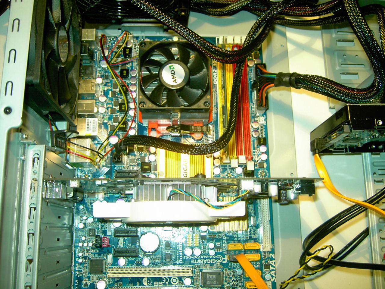

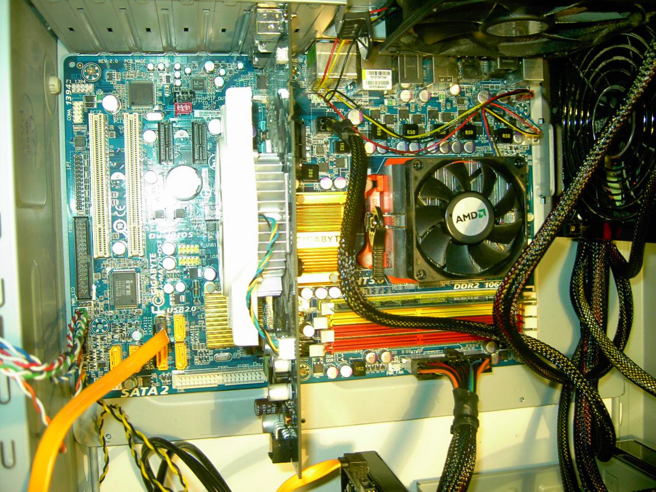

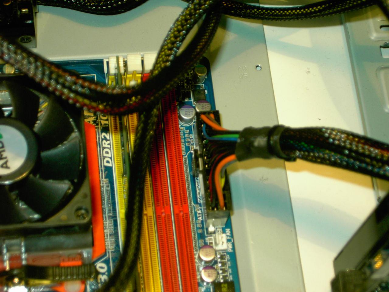

Würde nochmal die verkabelung checken. Is alles Korrekt verkabelt (24 Pin ATX 2.0 Stecker + 4 Pin 12V Stecker beim CPU Sockel. Wenn der nich drin is startet der PC zwar, bekommst aber kein Bild. (Sprich da aus erfahrung).
der 24 Pin ATX 2.0 Stecker kommt ja ins MB(gibt ja nicht so viele Möglichkeiten) aber wo kommt denn der 4 pin hin???
Richtig, der 4 Pin 12V Stecker liegt oberhalb des ersten Schwarzen PCIe 1x Steckplatz und Rechts von dem Audio Panel.
also bitte:
also der 24 pin und der 4 pin sind glaub ich drin.

ja, klar, aber da steht folgendes drauf: "Achtung! 6pin und 8pin Stecker nur für VGA Stromanschlüsse"... aber ich benutzte ja DVI. !?
Das hat mit DVI nich zu tun, das bezieht sich auf die Grafikkarte das nur für VGA Stromanschlüsse. Egal ob du VGA/DVI oder HDMI nutzen tust. der 6 und 8 Pin Stecker sind für die Externe Stromversorgung, da die Grafikkarte mehr als 75 Watt braucht, was der PCIe Steckplatz liefern kann.
