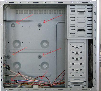

hmmm ich habe gerade so meine bedenken das ich das problem auch bekommen könnte. hab nur meinen neuen rechner noch nicht im betrieb weil die grafikkarte noch fehlt....
wie auf dem bild zu erkennen kann man keine abstandshalter verwenden weil im gehäuse 6 erhebungen sind wo man das board aufschraubt...
was mein ihr? könnte ich das selbe problem bekommen?
