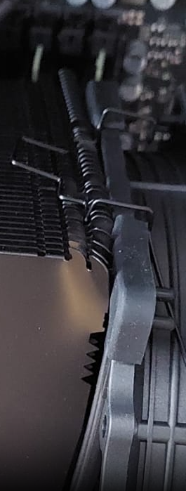

Hey,
heute meinen Pc von Mindfactory bekommen den ich mir auch von denen zusammenbauen ließ.
Als ich dann alle Sicherungen entfernte fiel mir auf das der Noctua NH-D15 ziemlich schief da drinnen aussieht und wollte fragen ob das so passen tut bevor ich das nun an mache?
Ist ein Noctua NH-D15 auf einem Gigabyte b650 Aorus Elite AX in einem NZXT H7 Flow RGB Midi Tower
Sieht fast so aus als ob der so schief gemacht wurde damit der ins Case passt?
Sieht für mich verbogen und somit nach einem Transportschaden aus. Das macht bei Mindfactory niemand mit Absicht.

Sieht aus wie runtergefallen... und dann trotzdem eingebaut. Naja bei dem Laden wundert mich nix...
Ein Bild vom Sockel des eingebauten Kühlers wäre noch hilfreich.
Aber er sieht schon mehr verbogen als schief aus.

Ich würde sagen das das aber so nicht aussehen sollte.

Sieht halt wie die nicht pflegliche Behandlung durch den Paketdienst (DHL oder UPS ??) aus.
Würde die Fotos an den Service von MF mailen.

ganz klarer Transportschaden, vermutlcih Paket fallen gelassen und die Heatpipes haben etwas nachgegeben und sich verbogen. Musst du reklamieren!

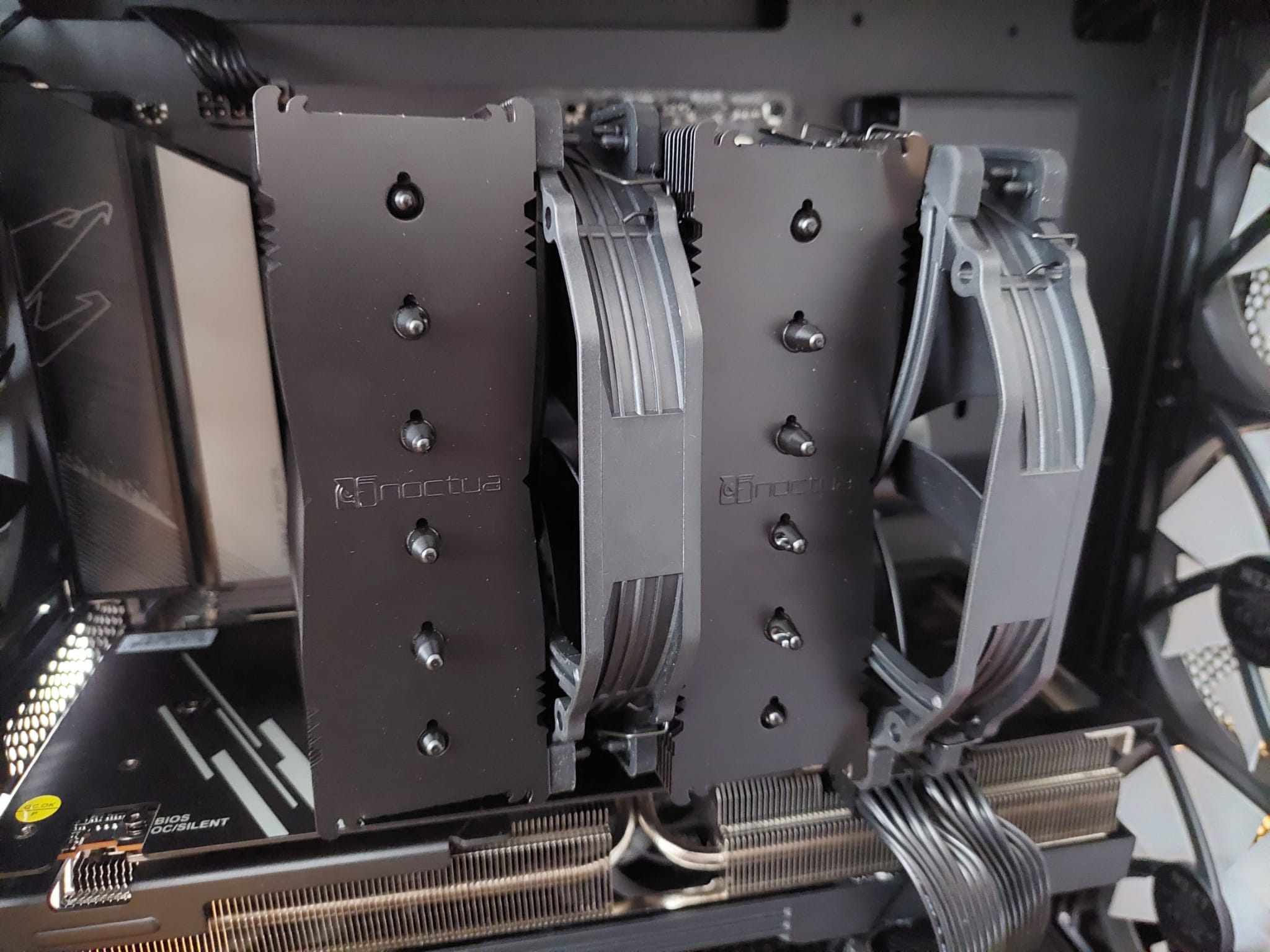

Der rechte Lüfter sitzt schon relativ hoch, wohl wegen des verbauten RAM!?!

Wie soll denn da an der Stelle ein Transportschaden zustande kommen? Das PC- Gehäuse ist doch geschlossen. Wie erklärste dir die verbogene Ecke? Der Lüfter ist erst hinterher drauf gesetzt worden.
Mit Sicherheit ein Transportschaden. Ist aber auch recht egal, wie das zustande kam, wenn es so geliefert wurde. Schick denen die Bilder und dann werden sie dir eine Lösung vorschlagen.

Aber klarer Transportschaden.

Die Kühlfinnen oben rechts sind auch total verbogen. Das würde ich definitv reklamieren.
Die haben das Gehäuse mit Füllmaterial ausgefüllt, damit der Kühler sich nicht bewegen kann, aber das
komplette Paket hat einen Schlag auf eine Seite bekommen, wodurch das Füllmaterial den Kühler verbogen hat.

Alles klar danke für die ganzen schnellen Antworten dann reklamiere ich das mal lieber.

Einen solchen Cooler verschickt man definitiv nicht montiert, wer so etwas macht, handelt grob fahrlässig, zumal das auch andere Komponenten in Mitleidenschaft ziehen kann!

Der grundsätzliche Fehler ist, dass man einen derart schweren Kühler nicht im montierten Zustand, auch wenn er gut unterstützt wäre, verschickt.
