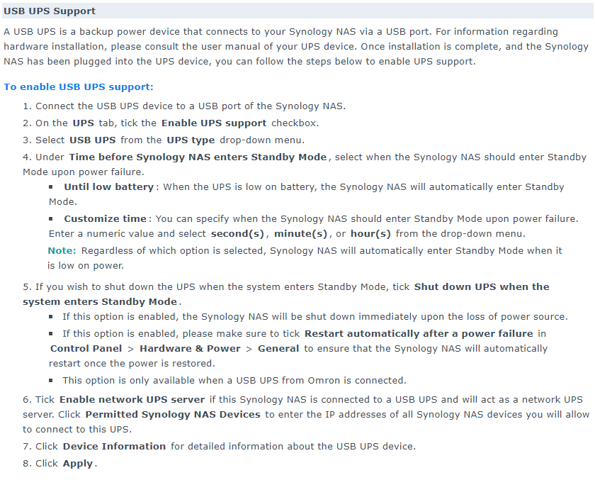

In der Dokumentation ist das nicht wirklich beantwortet:
MP X10L schrieb:
für USB-Varianten.
Über USB teilt die USV der NAS mit, daß Stromausfall herrscht, sie eine kurze Zeit überbrücken kann, und die NAS doch bitte Runterfahren soll.
Evtl. ist die USB-Kommunikation auch noch so "komplex" daß die USV der NAS ein Zeitfenster mitteilt damit die NAS zwischen nem Instant-Emergency-Shutdown und nem Normalen-Shutdown abwägen kann.
Über USB erfolgt hier nur die Kommunikation, deswegen auch die Auswahlmöglichkeit USB, SNMP, Server...

Dann finde ich das aber unglücklich formuliert in der Dokumentation.

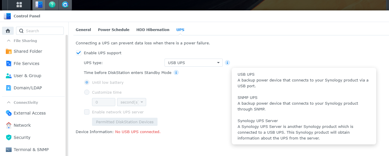

Ich habe halt die Option in dem Menü gesehen und das auf diese Art interpretiert. Dachte "Ah cool, das geht also auch ohne, dass ich gleich nen 230V inverter brauche?"
Aus den Menüs und der Doku ist mir jetzt nicht ersichtlich geworden, dass damit nur eine Kommunikationsschnittstelle gemeint ist.
