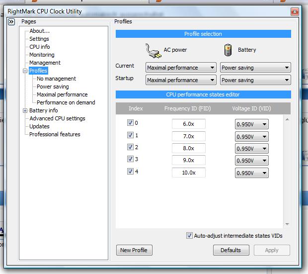

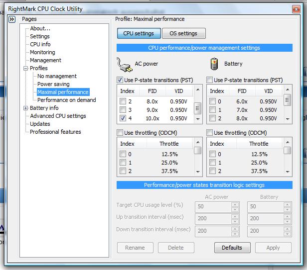

mit rightmark cpu clock utility kannst du die spannung der cpu nach unten schrauben--> geringerer stromverbrauch--> geringere temperatur--> geringere lautstärke

wenn du mir jetzt noch erklärst wie man die spannung nach unten setzt ohne einen leistungsverlust zu haben wäre ich mehr als glücklich ;-)
