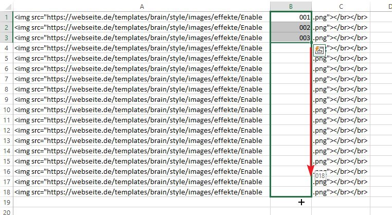

Ich würde es in Excel machen.
Teile die URL auf 3 Spalten auf, so dass in der ersten Spalte der Teil bis inkl. Enable steht, in der dritten Spalte steht alles ab .png.
Den Teil mit der Zahl in der mittleren Spalte kannst du dann nach unten ziehen bis zur gewünschten Zahl.
Beim Kopieren in dein Dokument musst du dann ggf. auf Leerzeichen oder Tabstopps zwischen den Spalten aufpassen.

Reaktionen: Raijin, floTTes und H4BBO

Ichwürde es in Excel machen.
Das klingt nach einer ziemlich smarten lösung tbh.
