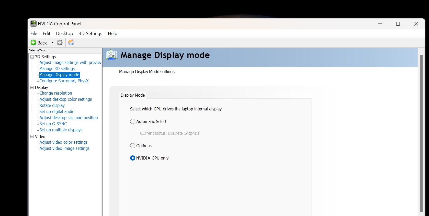

wie kann ich den diese Menü freischalten bzw. sichtbar machen im Nvid. Treiber unter Windows 11? Im Moment kann ich das Menü nicht finden... siehe Bild
Ich habe schon gesucht im Treibermenü aber nichts gefunden.

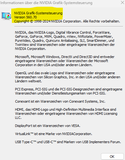

Ja NVIDIA ControlPanel ist installiert. Mit 560.70 Treiber

Ihr habt mein Problem nicht verstanden. Der Menüpunkt "Manage Display mode" wie im Foto zu sehen ist nicht NVIDIA ControlPanel.
Meine Frage, wie kann ich das Menü sichtbar machen.
Lösung:
neustart F1 drücken
Im Biso unter Chipset > GPU MODE auf umstellen NVIDIA(R) Dynamic Display Switch
und schon ist es im NVIDIA ControlPanel sichtbar

Damit hatte es nichts zutun. Beide die APU und die GPU waren aktiv.
Im Nvida Controlpanel kann man festlegen im Menü 'Manage Display mode' welche GPU für Anwedungen benutzt wird.
Den freien wechsel kann man im Biso aktivieren, sonst nimmt Windows meistens die Intel interene APU für 3D Anwendungen.
Um den Menüpunkt "Manage Display mode" im Nvida Control panel zu sehen muss man es im Bios aktvieren.

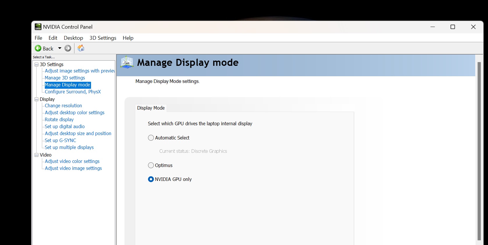

Nein, schaut dir das Bild an. Im Bild ist das Menü "Manage Display mode" zu sehen.
Die Frage war "wie kann ich den diese Menü freischalten bzw. sichtbar machen"
