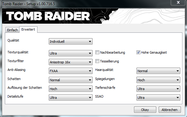

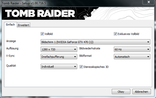

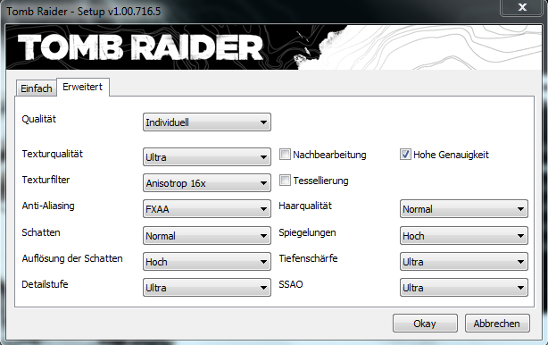

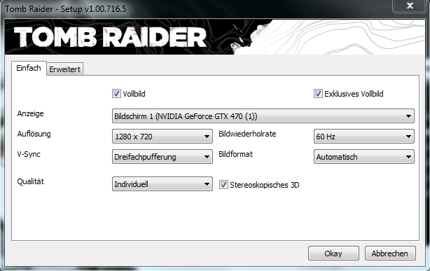

Das Ghosting bei TB 2013 macht sich nicht andauernd bemerkbar. An manchen Stellen sieht es richtig flüssig aus ohne Ghosting dann macht es richtig Spass. Aber dann sieht man doch hin und wieder das Ghosting an der Person selbst und an Objeketen auch. Ich habe kein Patch installiert. Meine Einstellung sieht so aus (siehe Anhang)
Dann hätte ich nochmal eine andere Frage. Ich habe mit ATI GK und 3D keine Erfahrung. Mein Bruder hat eine von ATI und einen 60zoll 3D TV von LG besitzt er auch. Könnte mir einer sagen was er zusätzlich braucht um auch in 3D zu zoggen?
Vielen Dank schonmal....
