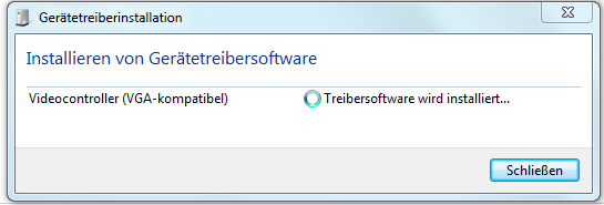

Ich habe den Fehler jetzt gefunden. So wie es aussieht liegt es an der Verbindung mit dem AVR. Es wundert mich aber trotzdem weil das vorher ohne Probleme lief und ich eigentlich an den Einstellungen nichts verändert habe. Jedenfalls läuft alles Problemlos wenn ich den PC direkt am TV anschliesse. Trotzdem möchte ich meinen Rechner an meinem AVR anschliessen, das war ein Grund ihn zu kaufen um den Kabelsalat verschwinden zu lassen. Also werd ich wohl an den AVR Einstellungen was ändern müssen falls keiner von euch eine Idee hat. Es ist der Denon 1911 AVR.

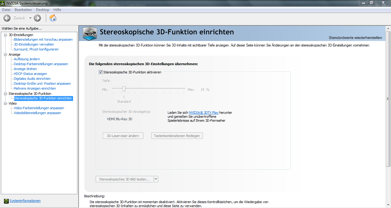

Mich würde wundern wenn alle von euch nur 120Hz Monitore zum zoggen nutzen würden. Das erste Spiel was ich damals auf dem Acer GD245HQ gespielt habe war Avatar. Das hat mich damals umgehauen und dann dachte ich mir wenn der gleiche Effekt auf einem 50zoll genau so rüberkommt dann wäre das absolut Hammer und so war es ja dann auch. Das ist bis heute das einzigste Spiel was mich wirklich überzeugt hat.

Super dass es jetzt läuft. Schau dir mal die Screenshots ausm Threadstarter an.
Da sollten noch viele Games dabei sein, die dich @3D umhauen werden.
