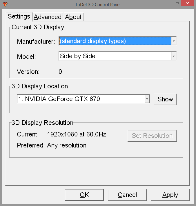

Ich hatte die default-Settings eingestellt. Lediglich SidebySide musste ich einstellen, damit ich das 3D mit meinem Monitor anzeigen konnte. Alan Wake sieht unter TriDef irgendwie deutlich besser als unter Vision aus. Als Monitor verwende ich, wie bereits mehrfach geschrieben, den VG27HR.

Ob Power3D an ist sieht man im OSD im Spiel (das ist vom jeweiligen Profil abhängig)

Jesterfox schrieb:Ob Power3D an ist sieht man im OSD im Spiel (das ist vom jeweiligen Profil abhängig)
Die 2 Tools vertragen sich soweit das man beides installiert haben kann. Man sollte halt nur eines aktiv haben ;-) (wobei das vermutlich eh nicht geht, da TriDef über HDMI und 3DVision über DVI @120Hz geht)
Die einzigen Einstellungen die ich vorgenommen sind hier:
Dort habe ich Anaglyph (red/cyan) zu SidebySide umgestellt. Was ist Direct3D Stereo? Kann ich das auch verwenden?

D3D Stereo müsste eigentlich das sein was 3D Vision auch benutzt, weiß aber nicht ob das dann wirklich funktioniert. Kommt auf einen versuch an.
Bei SideBySide hast du ja nur die halbe Auflösung on der Horizontalen, von daher muss die Grafikkarte auch etwas weniger berechnen.
Drück mal im Spiel die "0" am Ziffernblock, dann müsste das OSD aufgehen, dort müsste man sehen können ob Power 3D an oder aus ist (die Navigation im OSD geht auch über den Ziffernblock, da kann man noch einiges einstellen wenn man möchte, wenn aber ein passendes Profil für das Spiel gefunden wurde passt das meistens schon recht gut, wenn keines gefunden wurde kann man ausgehend vom generischen Profil versuchen sein eigenes zu erstellen)

Jesterfox schrieb:D3D Stereo müsste eigentlich das sein was 3D Vision auch benutzt, weiß aber nicht ob das dann wirklich funktioniert. Kommt auf einen versuch an.
Also scheinbar funktioniert "nur" SidebySide vernünftig. Bei meinem Monitor kann ich auch nur per Hand SidebySide oder Top-and-Buttom auswählen. Ich habe vorhin die beiden 3D Regler auf jeweils 50 erhöht. (Standard: Szenetiefe 30, Prozentsatz vorne 25). Das 3D bei Bioshock Infinite kann sich durchaus sehen lassen. Sieht man eigentlich einen direkten Unterschied zwischen SidebySide und der Nvidia Lösung? Worin liegt der Unterschied?

Der Hauptunterschied ist die halbierte Auflösung bei SideBySide, ansonsten gibt's prinzipiell keinen Unterschied, beides läuft mit 60FPS.
Was halt noch Unterschiede verursachen kann ist 3D Visio vs. TriDef, wie die jeweils den Inhalt für 3D aufbereiten. Das ist aber unabhängig von der Ausgabetechnik.
