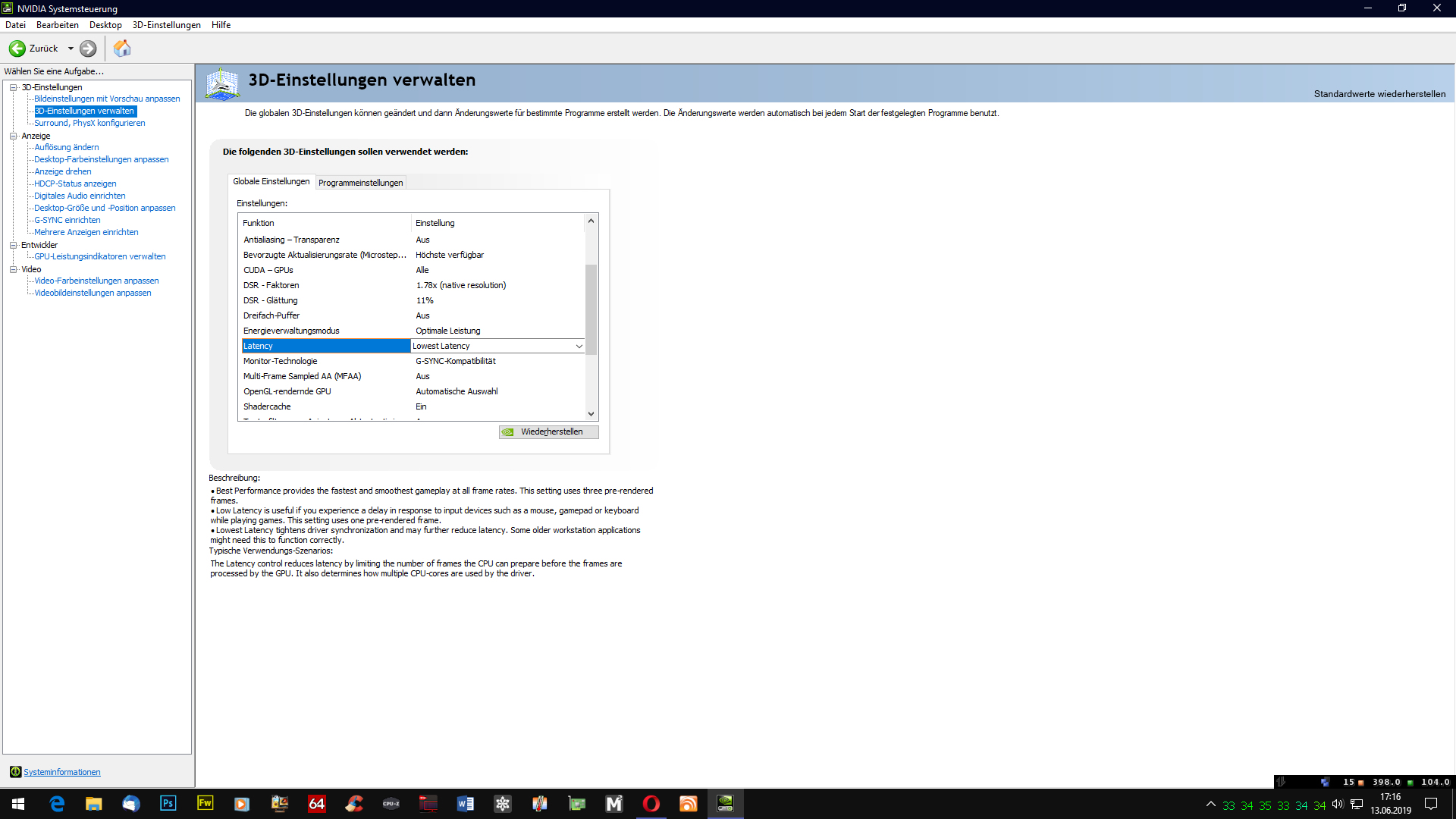

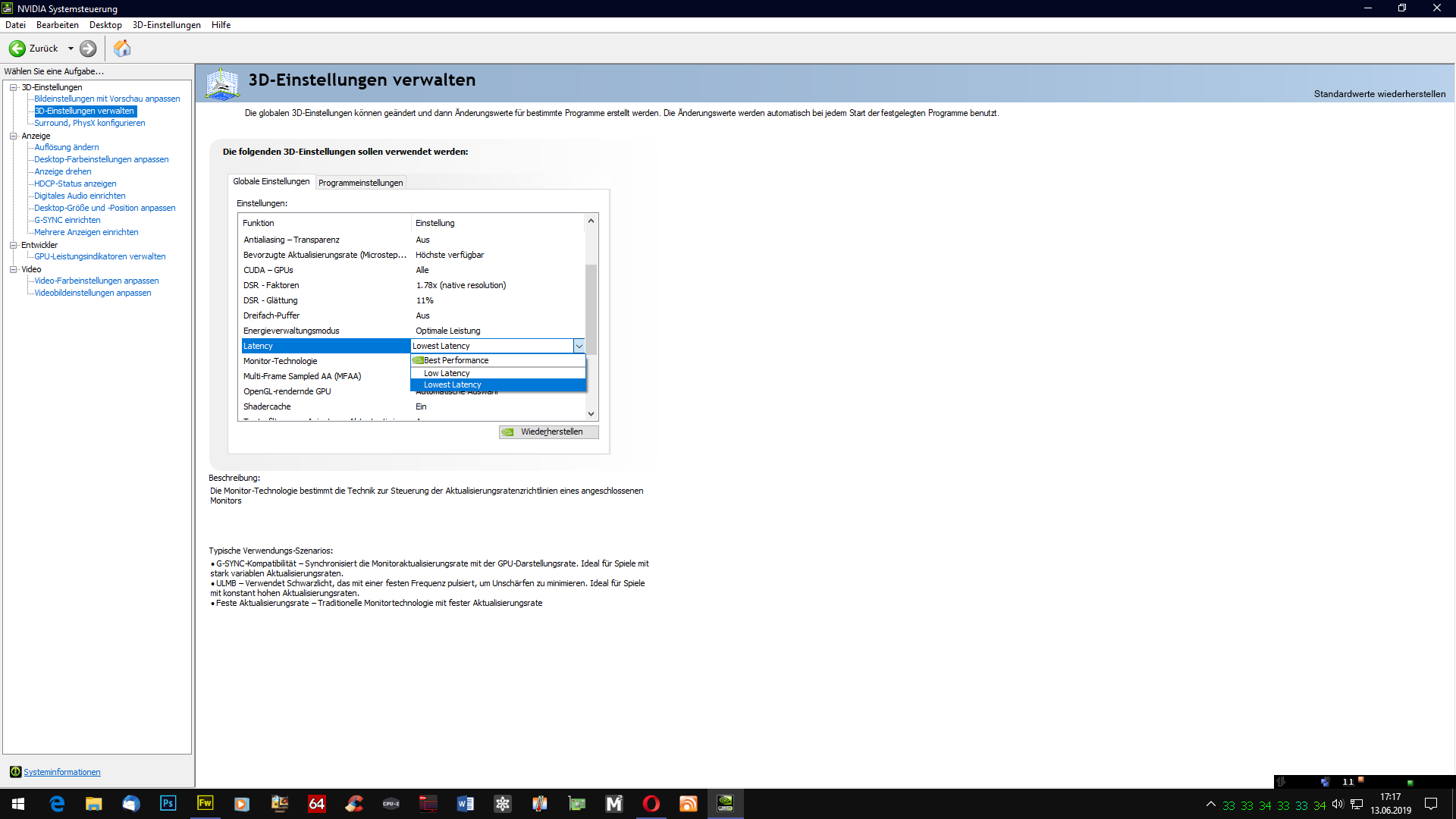

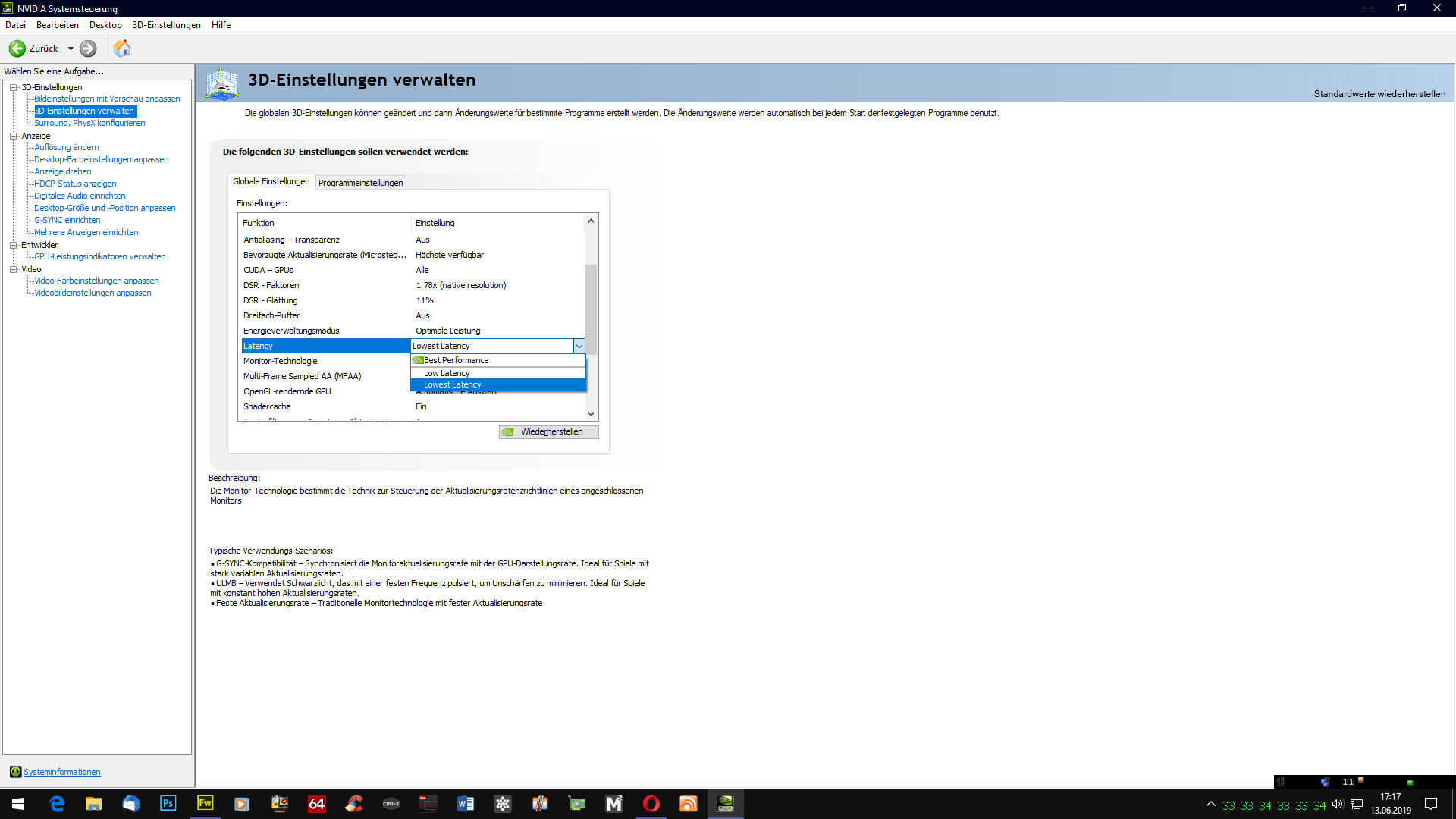

@Banger
Ich habe das auch schon gelesen in den verschiedenen Foren, dass selbst die Zertifizierten G-Sync Monitore die bei Nvidia auf der Liste stehen, dieses leichte Helligkeitsflackern haben, selbst mit AMD Grafikkarten gibt es dieses Helligkeitsflackern. Ist also nicht nur ein reines Nvidia Problem! Wie findest Du eigentlich die neue Latency Funktion im Nvidia Treiber?

Gibt es bei mir nicht.
MaverickM schrieb:Aber, aber... Die nVidia Zertifizierung ist doch unfehlbar.![]()
Dann sollen sie bitte auch alle MSI-Monitore verifizieren.
Nope, der Treiber ist aktuell.

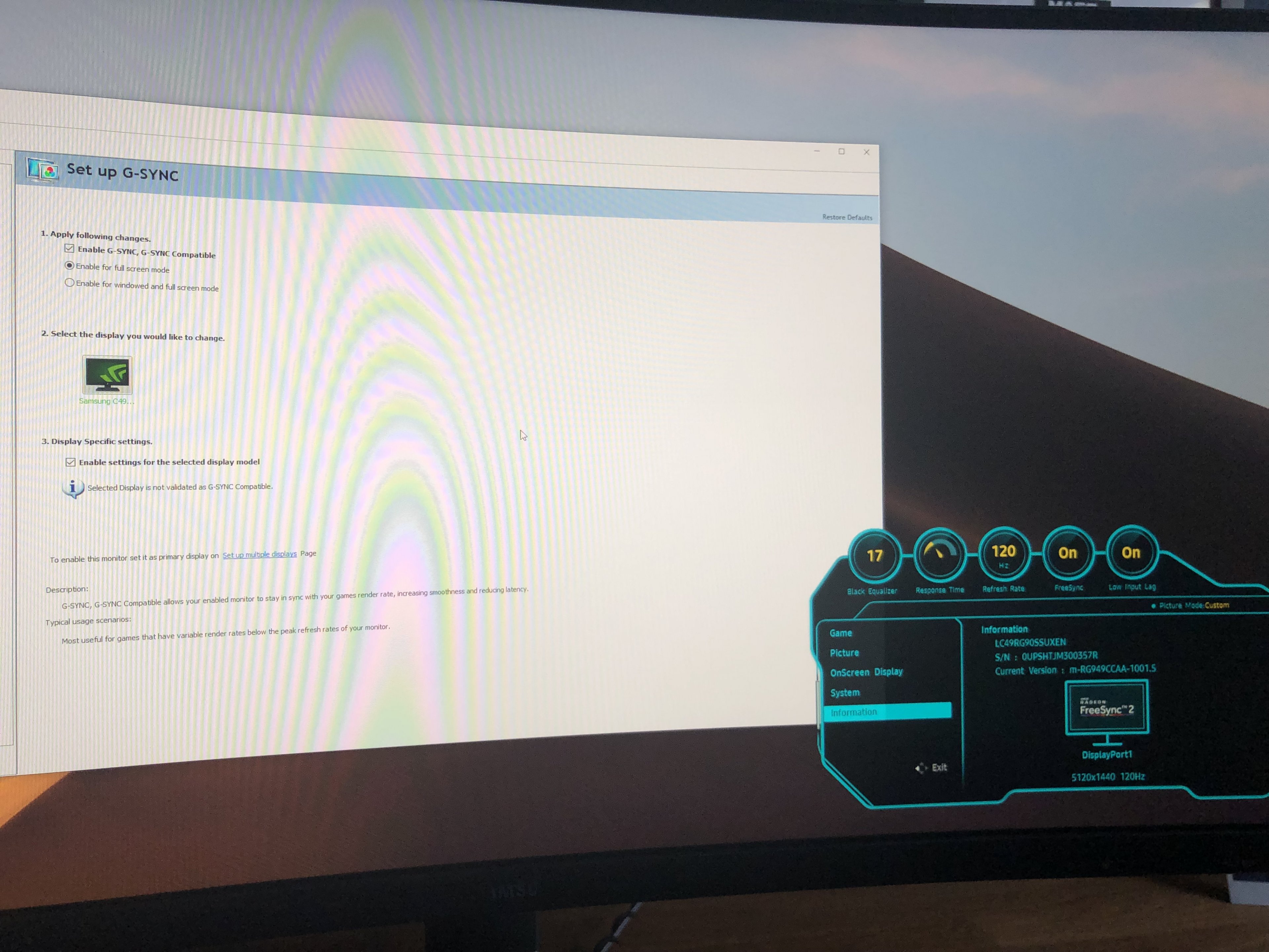

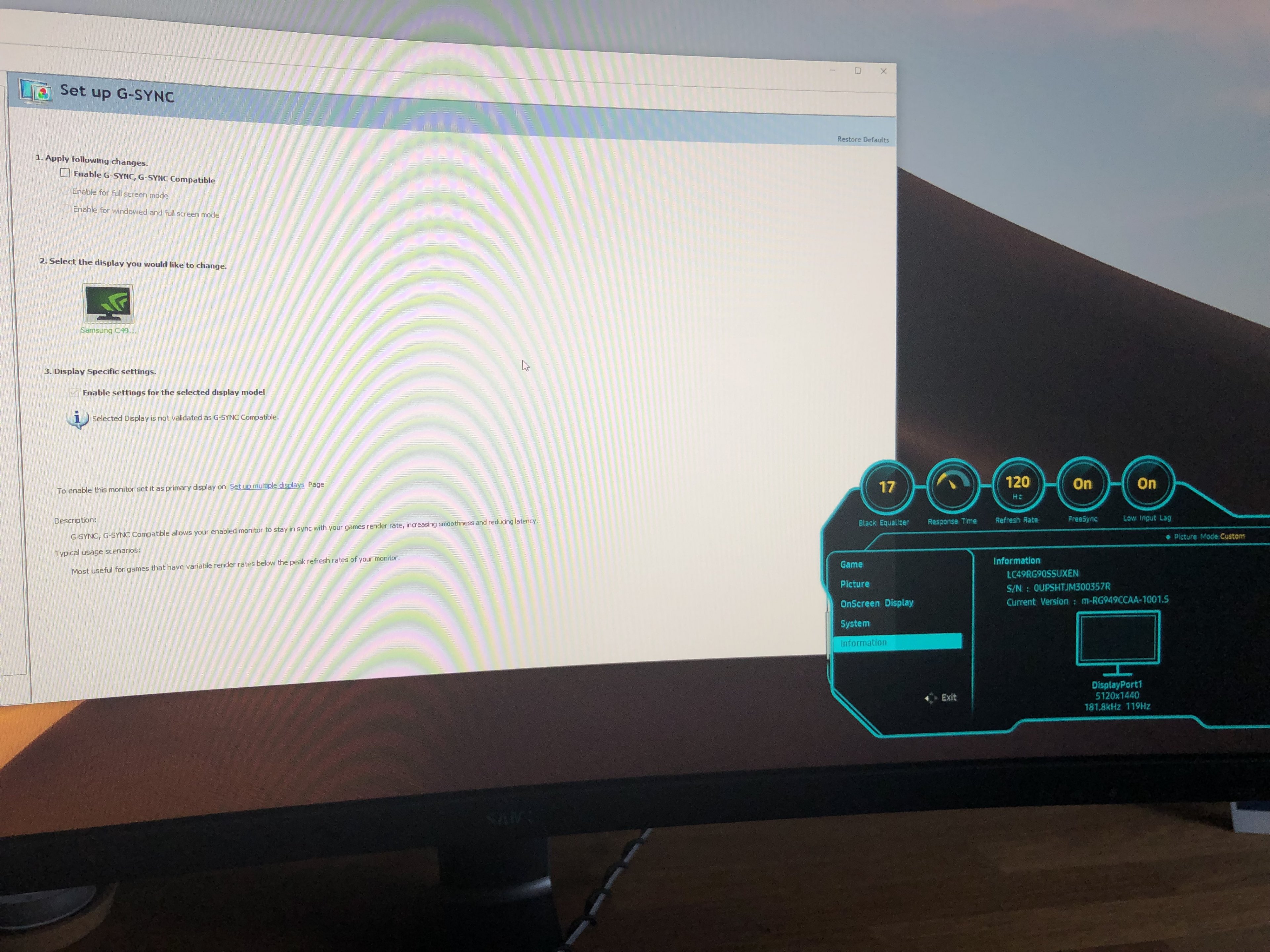

Kann ich nur bestätigen.
Heute meinen Samsung C49RG90.
Funktioniert einwandfrei mit G-Sync. Wird vom Monitor als "Freesync 2" angezeigt.
Und es fühlt sich auch so an. Hab als Vergleich noch meinen Asus ROG PG348Q mit 100Hz G-Sync.
Hier die Beweisbilder, einmal mit und einmal ohne aktiviertem G-Sync:
