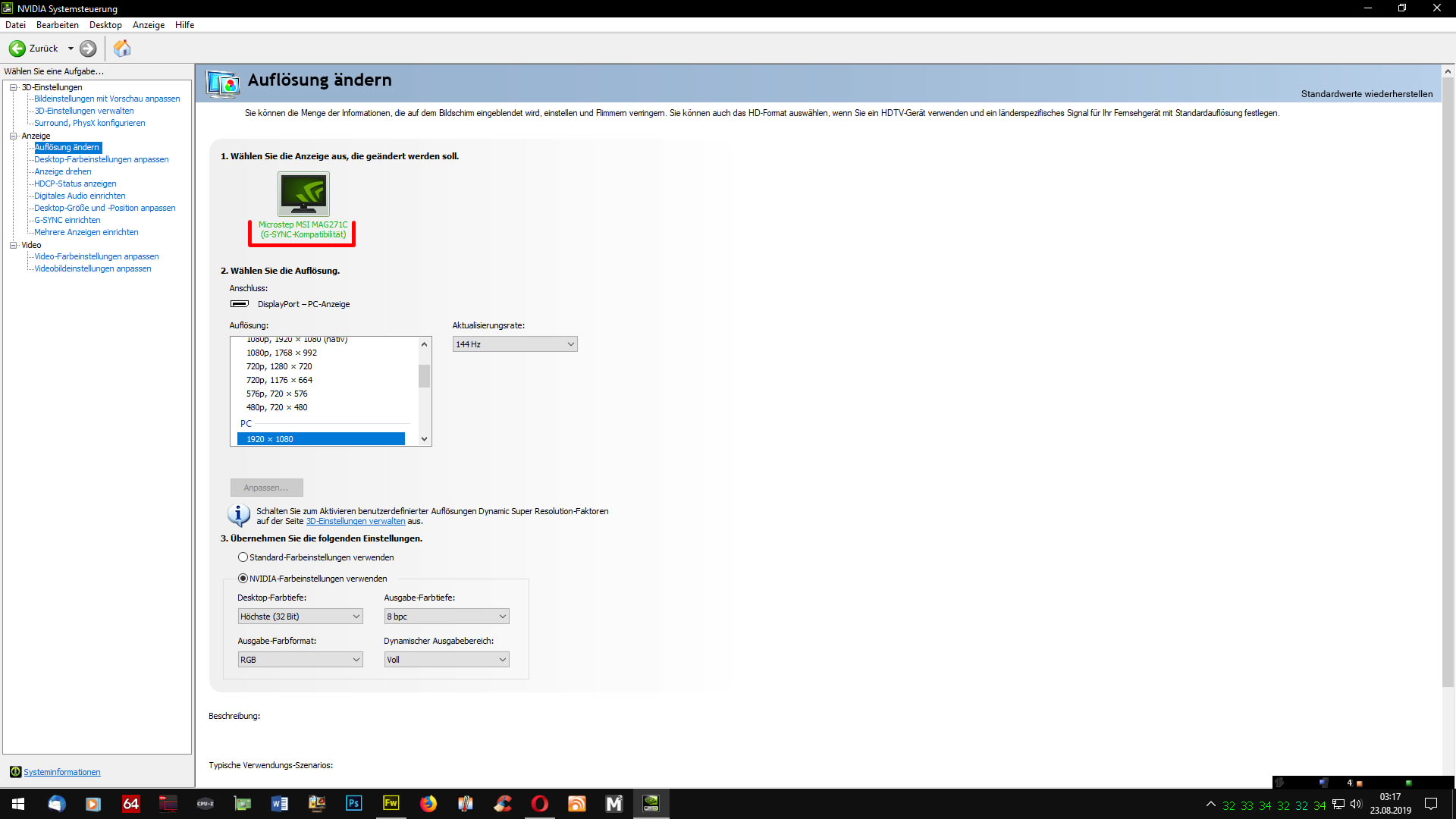

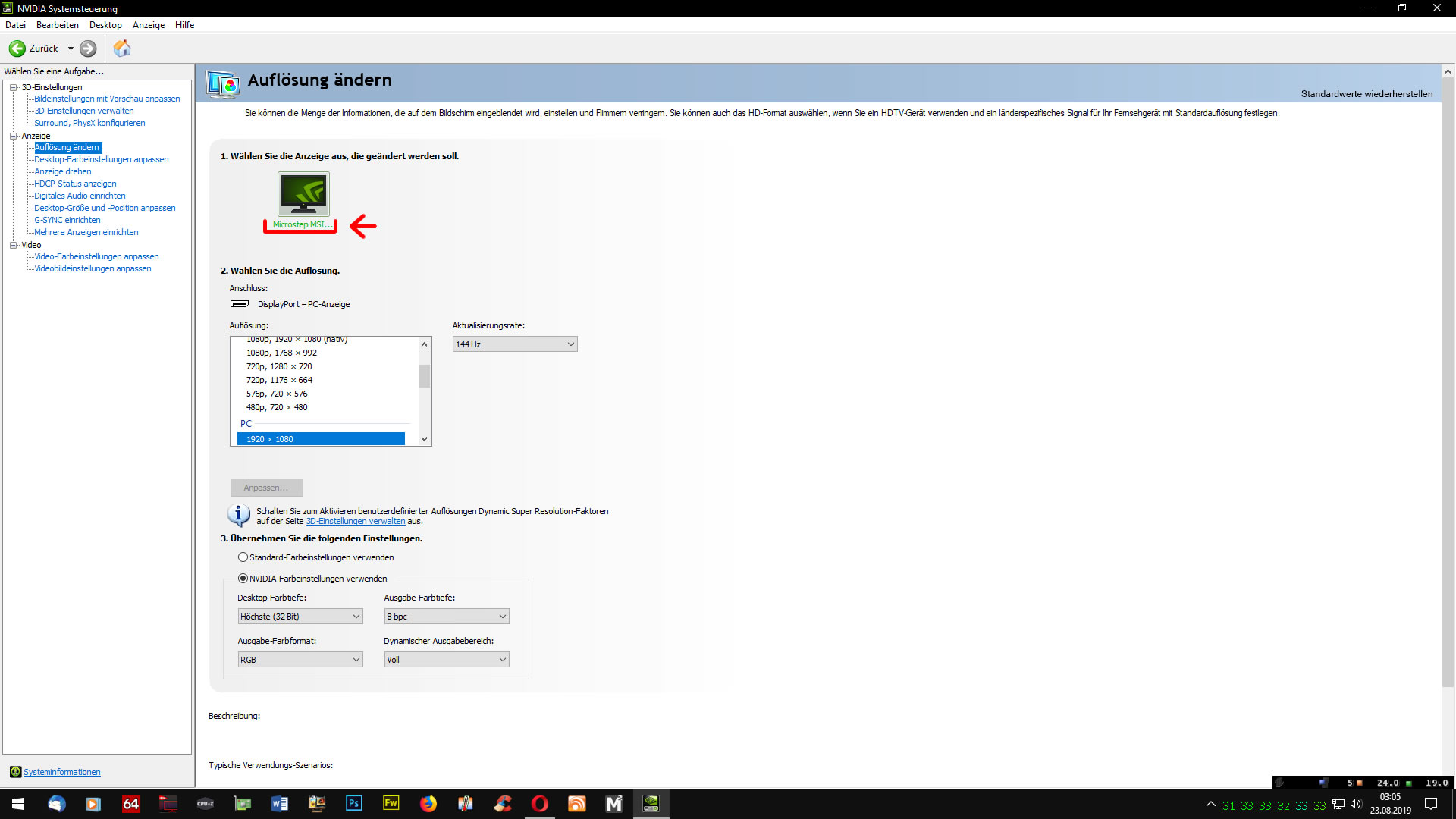

komischerweise ist jetzt nach einer sauberen manuellen deinstallation und neu installation der eintrag in der systemsetuerung wieder weg.... also sowas.
da kannst mal sehn wie wichtig eine manuelle De/- installation ist.

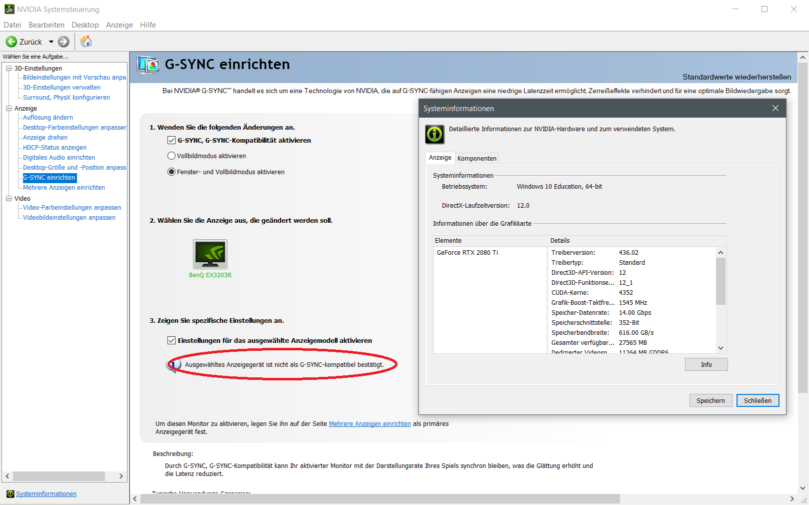

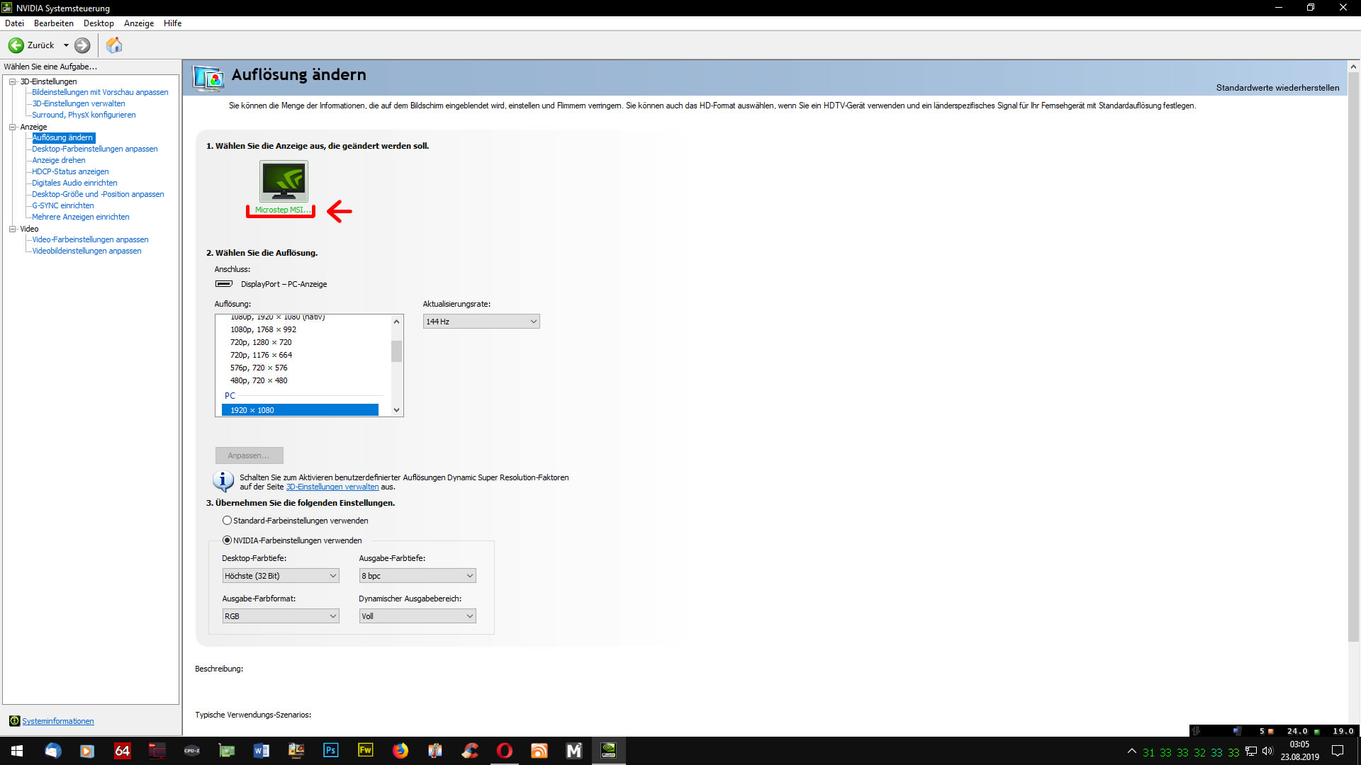

Der BenQ EX3203R ist nicht in der von Nvidia getesten Liste enthalten, alle Monitore die nicht den Nvidia Test für G-Sync Kompatibel bestanden habe und somit nicht in der Nvidia eigenen Liste stehen, bei denen steht "Ausgewähltes Anzeigegerät ist nicht als G-Sync Kompatibel bestätigt"! Von daher wird es vom Treiber richtig angezeigt!

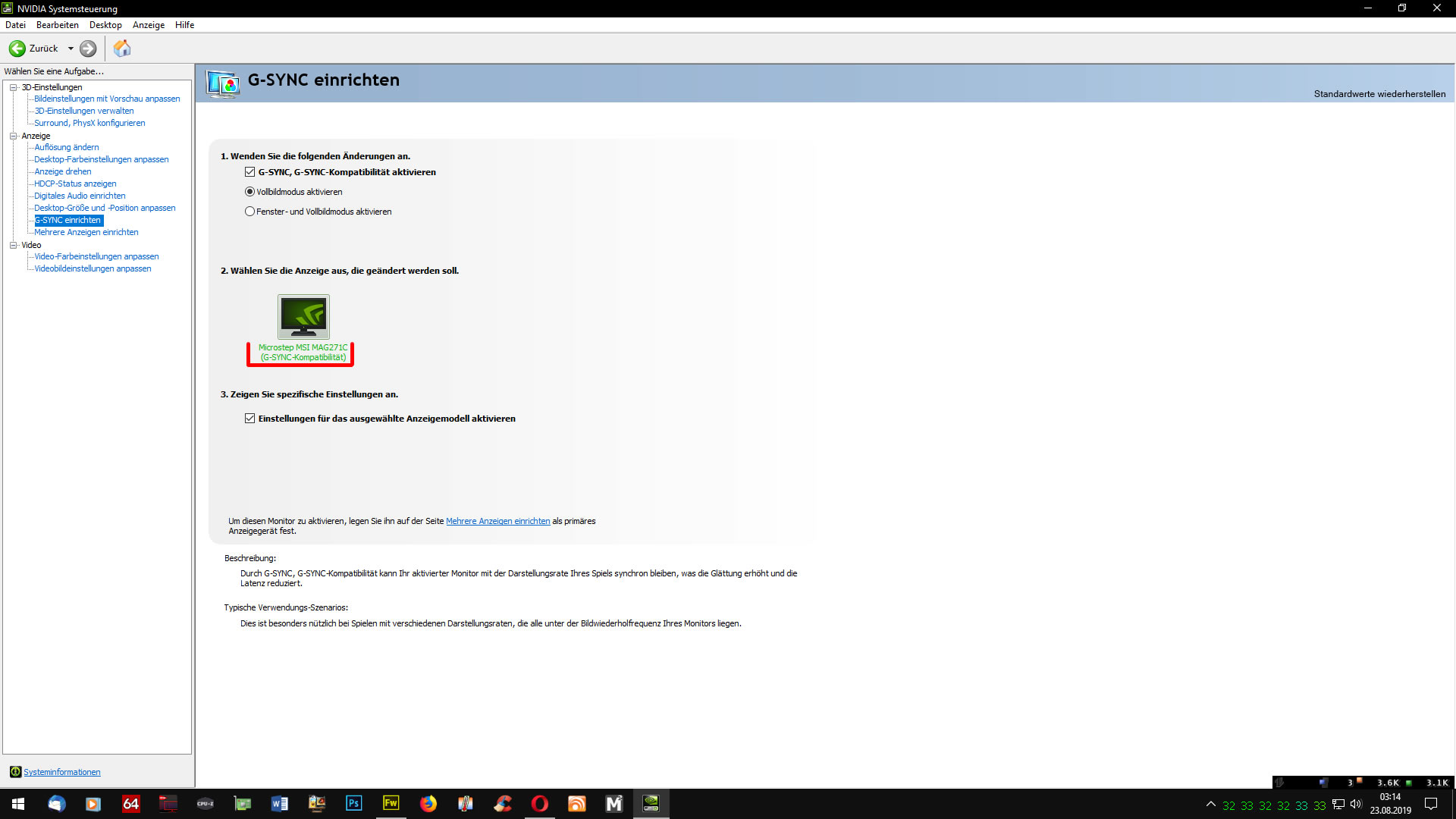

Mein MSI Monitor steht ja auch nicht in der offiziellen Liste von Nvidia und da sieht es dann auch so aus:
reinhardrudi schrieb:
EDit:

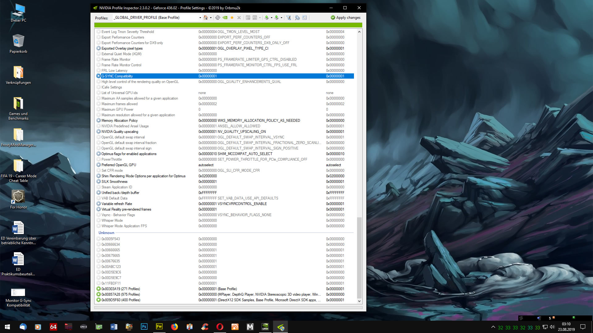

Vielleicht nutzt Du ja den Nvidia Inspector, wenn man dort in den Settings unter Nvidia G-Sync Compatibility denn Wert auf 0x00000001 ändert [also G-Sync Kompatibilität aktiviert!], dann wird auch im Nvidia Treiber als G-Sync Kompatibel ausgewiesen! :daumen:
Siehe hier:
Nvidia Inspector G-Sync Kompatibilität auf 0x00000001 aktivieren.jpg G-Sync Kompatibilität über Nvidia Inspector aktiviert_1.jpg G-Sync Kompatibilität über Nvidia Inspector aktiviert_2.jpg
